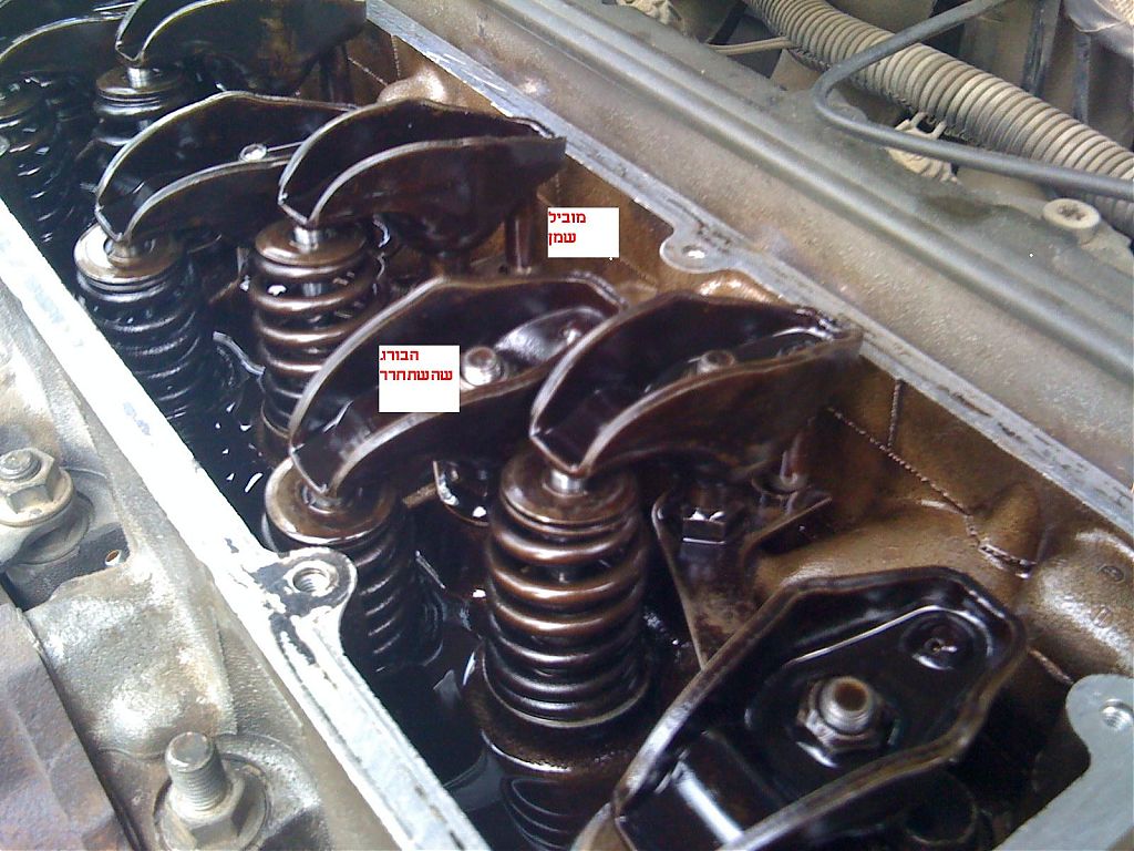

שמעתי רעשים דומים כאלה בקוואליר אצלי כאשר הבורג שמחזיק את השסתום השתחרר, והצינורית שמזריקה עליו שמן היתה עפה, פוגעת במכסה שסתומים, נוחתת למטה ושוב עפה , וכך חוזר חלילה.
אחפש תמונה להמחשה

אדיר, צירפתי תמונה של השסתומים בראש של הקוואליר, מסומן הבורג שהשתחרר, וגרם לכל הכוסית שהוא מחזיק להסתובב על צירה, כתוצאה מכך, מוביל השמן שדוחף את הכוסית הזו (מסומן) היה עף כל פעם לעבר מכסה השסתומים והיה יוצר רעש חזק של דפיקות.
כמובן שהשסתום לא נפתח/נסגר, וזה גרם לזיוף רב וחוסר סחיבה. הפתרון היה כמובן כיוון שתסומים מחדש והרכבת בורגי נעילה מתאימים מלמעלה, כך שהעסק לא ישתחרר שוב - works like a magic
