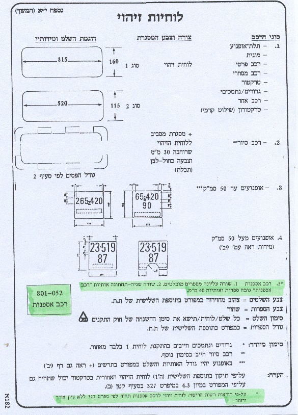

רציתי לדעת האם בלוחית רישוי באספנות יש אפשרות לשים לוחית לא אמריקאית או ישראלית??
האם יש אפשרות לשים מידה שונה?נניח כמו של אופנוע וכו?

הכל תלוי, לאיזה כלי. ככל הידוע לי- אין שום הבדל מבחינת החוק בעניין הגודל הלוחיות בין ה"אספנות", או לא, כלומר- כל כלי עדיין חייב את הגודל של הלוחית, שהוא חייב בסטטוס ה"רגיל" שלו! אני לא יודע, מה אומר חוק באופן כללי על הלוחיות הגדולות מהסטנדרטיות (מאמין, שלא תהיה עם זה בעיה, כל עוד זה עשוי מחומרים תקניים), אבל לשים יותר קטנה בטח לא יאשרו, אספנות או לא!
יש לי פיאט 600 והמספר האחורי המקורי שלי(מחול)הוא בגודל שונה ,האידיאל היה אם ניתן לשים את הגודל המקורי מחו"ל או לבקש לכך איזהשהו אישור חוקי.

בוא נגדיר את זה ככה: אם המספר, שאתה רוצה- נראה בגודל סביר (לא של 50 סמ"כ!!!), ותואם למשהו, נניח, באמת, אופנוע גדול- אני לא מאמין, שמישהו יעשה לך בעיות עם זה, במיוחד באוטו קטן וחמוד כמו פיאט 500! אבל שוב- הכל תלוי בקריזות של הטסטר. בכביש קשה לי מאד להאמין, שמישהו ייתעסק בזה בכלל- שוב, אם לא תשים מספר של 50 סמ"כ, שבקושי ייראו על האוטו!
