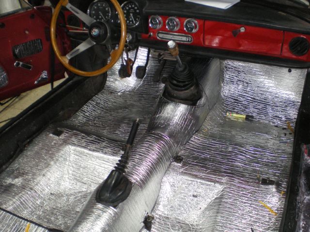

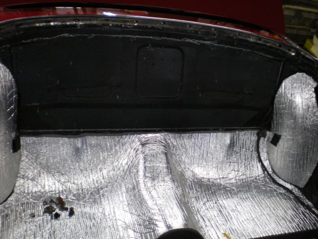

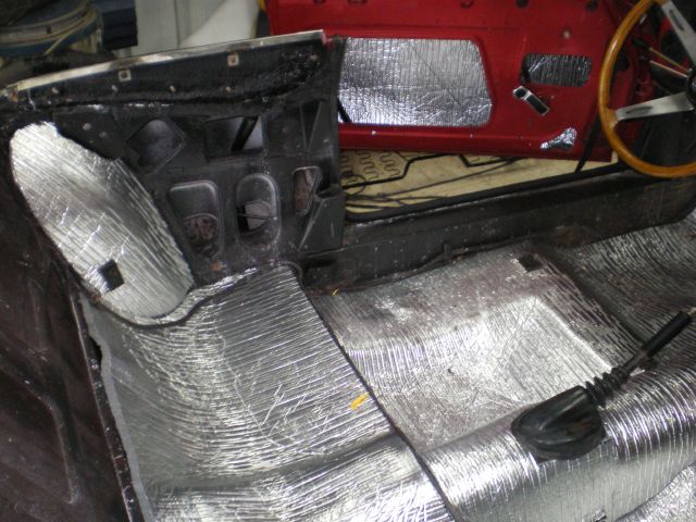

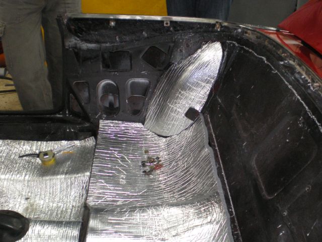

העבודה מתקדמת בקצב והספיידר כמעט מוכן עם הפלציב בחלק של תא הנוסעים, סודר גם החלק התחתון של הדשבורד
בענין פרטים על הפלציב, פנו אלי בשאלות בטלפון ובהודעות פרטיות.
הפלציב הוא חומר שמבודד קול וחום. החומר שאני בחרתי לשים הוא שצד בא עם דבק ובשני הנייר כסף, שנשאר אחרי ההדבקה. העובי של הפלציב הוא 1 ס"מ.
הפלציב בא בגלילים של 15 או 18 מטר, אבל אפשר גם לקנות אותו לפי מטר בעלות של 75 ש"ח למטר.
אני את שלי קניתי בחנות בשם "יר - גום" ברח' י.ל. פרץ מס' 39 בתל - אביב, הטלפון שלהם: 03-6884053
זו חנות יפיפיה כמו של פעם עם מוצרי גומי ופלסטיק וחומרי אטימה.
אצלי ברכב הפחח זיפת את הרכב גם מבפחוץ וגם בחלק של תא הנוסעים, כך שהחלטתי שזה מספיק ושלא צריך לשים יריעות של זפת, שאפשרי לשים לבידוד נוסף.

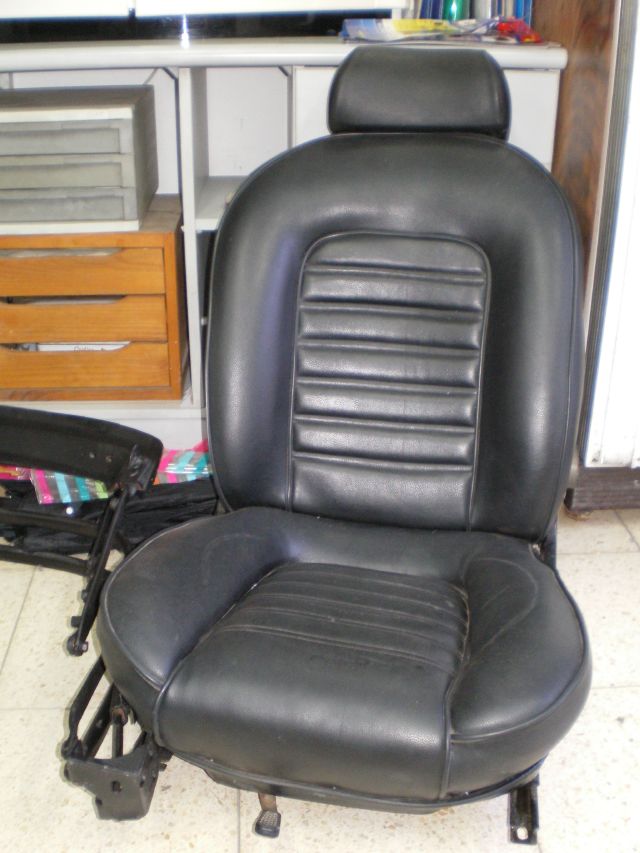

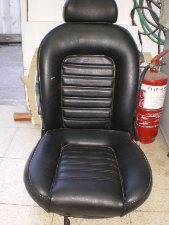

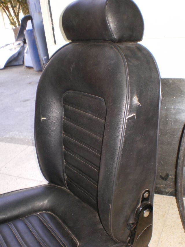

החלטתי להחליף את הריפוד למושבים בגלל שהם התבלו, דהו, ויש לאחד מהם 3 קרעים
אמנם זה לא כ"כ נורא, אבל חדש יצא הרבה יותר טוב ויפה

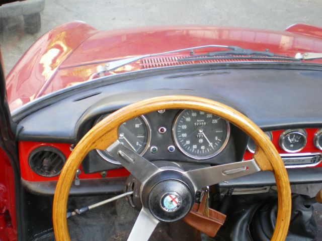

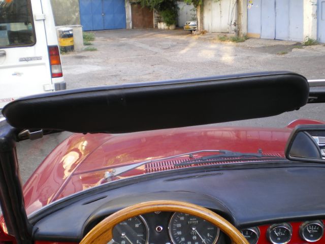

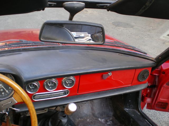

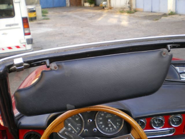

הדשבורד התרומם מהחום וכבר עשה את שלו. בתמונות לא הצלחתי להמחיש כ"כ את מצבו, אבל היה זקוק לתיקונים, ובמקום זה החלטתי על חדש. ומגיני השמש התנפחו והשלמת פנים הרכב גם הם יוחלפו.

לשלי היקרה שלנו - סוף סוף קיבלת את המושבים - במזל טוב.
עתה נותרו אי אלו נושאים זעירים לכאורה פתוחים שלאחר סיומם נראה את ה"ברק האדום" במחוזותינו - בהצלחה.
את רואה, הקיץ לא תם, ותוכלי עוד להינות מהגג הפתוח והרוח בשערות - הסבלנות משתלמת.
