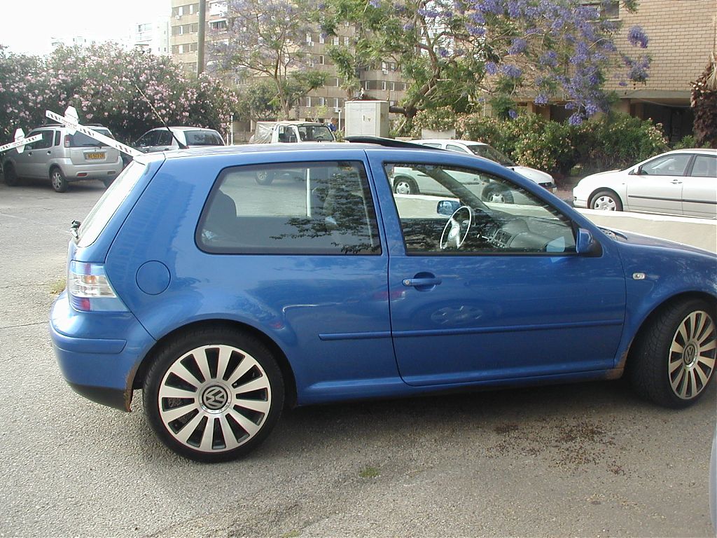

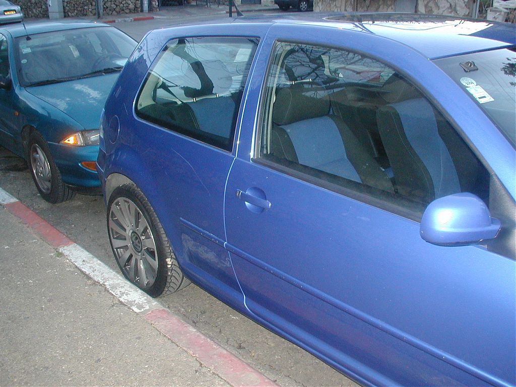

אגב, יש עוד שיטה : שימוש בחומר מילוי שנראה כמו ליפסטיק ומחזיק כמה חודשים עד שצריך לחדש אותו שוב.
מצ"ב תמונות לפני ואחרי שריטת מפתח ברכב הקודם שלי. (התמונה הימנית - אחרי)
השיטה שהשתמשתי כאן : מילוי השריטה באמצעות "ליפסטיק" ייעודי וביצוע ווקס על האיזור.

התיקון שעשית אולי הוא לא קבוע אבל יצא לך ממש טוב לדעתי.
זה נראה פיתרון לא רע בכלל.
יש לך יותר פרטים על ה"ליפסטיק" הזה?
אצלי באוטו, יש חצי סיבוב...ששומעים רדיו בלי המצבר.
בטח,
המוצר נקרא COLOR MAGIC PLUS של טרטל ווקס, לקח לי קצת זמן להיזכר כי את המוצר שהיה לי -נתתי לבחור שקנה ממני את הרכב.
איכות התוצאה משתנה מרכב לרכב, למשל על הכסוף הנוכחי שלי התוצאות פחות טובות.
