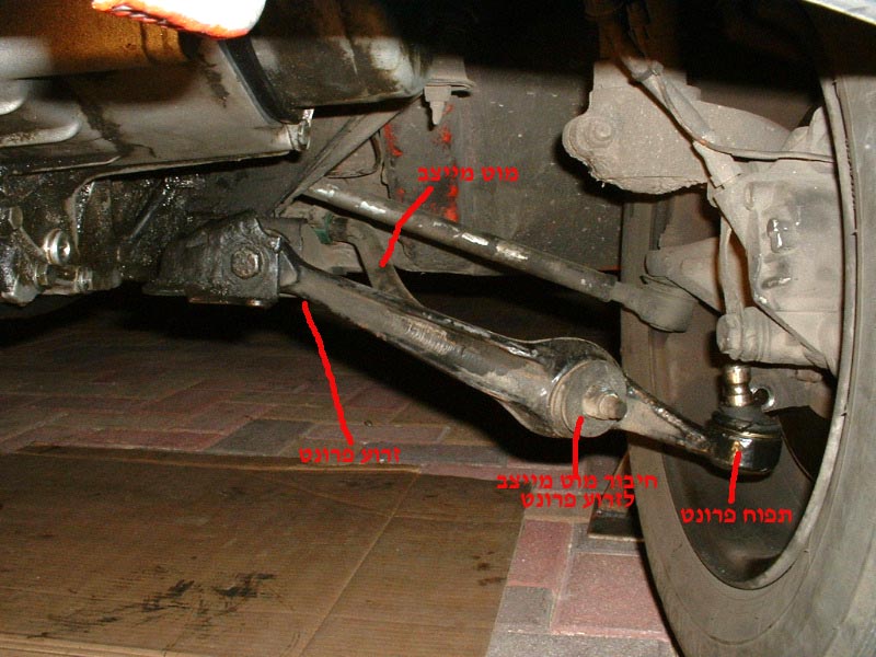

למיטב זכרוני, אין כיוון פרונט אצלך (רק כינוס). כדאי לבדוק את מצב הזרוע פרונט שלך ושאר מכלולי ההיגוי.
זרוע פרונט תחליפית (כולל תפוח פרונט חדש) עולה במוסך בסביבות 150~ שח ללא עבודה.
זרוע פרונט בפג'ו 205 1400 צד נהג

זרועות הוחלפו לפני כמע שנה, שתיהן, וזה עלה לי בסביבות ה-500 ש"ח במוסך מורשה ואני מצטער על כך מאוד.. אני גם מקווה שהן לא הלכו שוב...
