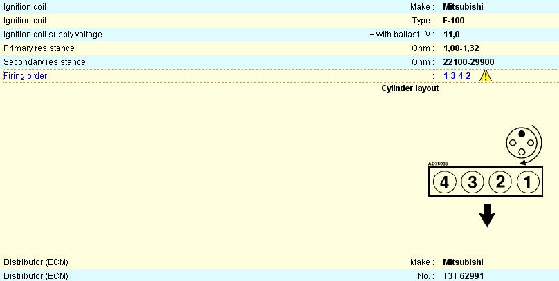

אני מציע שתכוון הצתה עם אקדח הצתה.
הנה נתונים מאוטודאטה בנוגע להצתה, שים לב שהחיבורים במכסה המפלג כמו בתמונה המצורפת:
