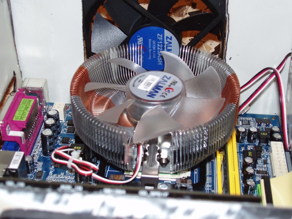

מעבד של חברת AMD מדגם BE2350, מעבד כפול ליבה במהירות 2.1 ג'יגה הרץ עם צריכת חשמל של 45W ופעילות מאוד מאוד קרירה, כמה קרירה ? באיידל עם קירור במהירות 800 סל"ד המעבד עומד על 17 מעלות, בבדיקה של strees מלא בעזרת התוכנה orthos וקירור במהירות של 2000 סל"ד (הקירור יכול להגיע עד 3000) המעבד עומד על 23 מעלות (וזה אחרי שעתיים וחצי של FULL STREES לזיכרון והמעבד במקביל

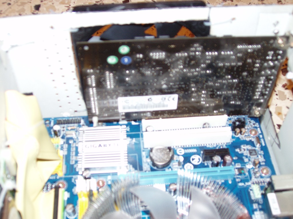

כרטיס קול - קריאטיב audigy2 ZS בתצורת PCI, מותקן עם דרייברים משופרים של KX-DRIVER

קירור למעבד - Zalman CNPS7500-AlCu

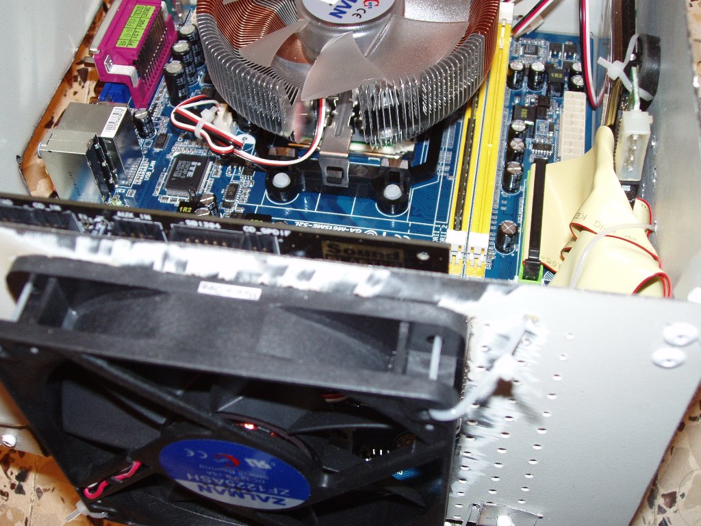

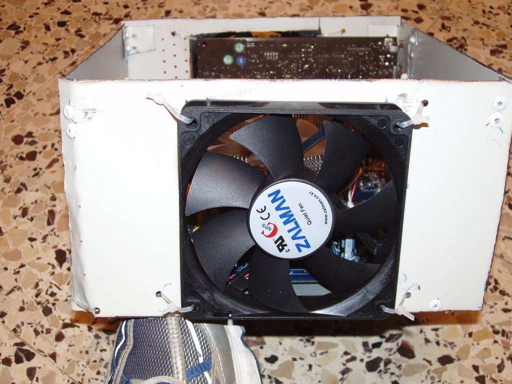

קירור למארז - 2 מאווררים של 12 סנטימטר גם של חברת זלמן

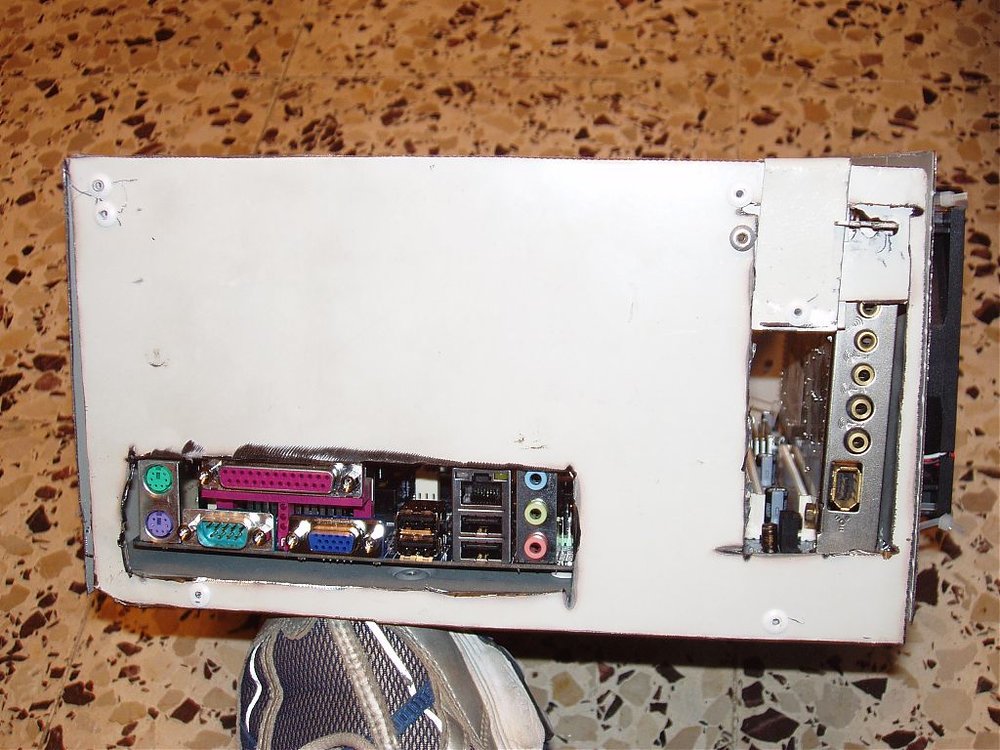

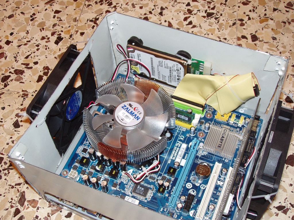

כל הדבר הזה נתפר לתוך מארז שבניתי בעצמי כדי לחסוך במקום (את המארז לא יראו ההתקנה תהיה בתא מטען אך נסתרת לחלוטין) ועכשיו מספיק דיבורים נעבור לקצת תמונות
