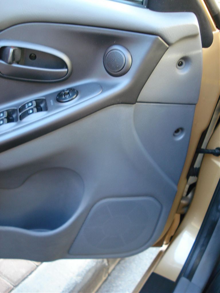

לא חייב בהכרח , עם כיוון טוב כמו שזה נראה בתמונה אפשר להגיע לבמה טובה מאוד עם הבניה האסטטית הזאת .
כמובן שאצלי זה עדיף בהרבה מאשר הבניות למינהן , ביוחד שאני לא עבדתי עם החומרים האלה לפני .
אצלי הטוויטרים מותקנים כך :
