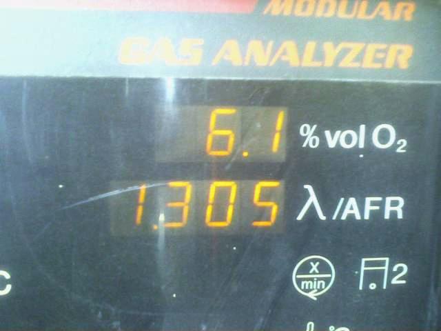

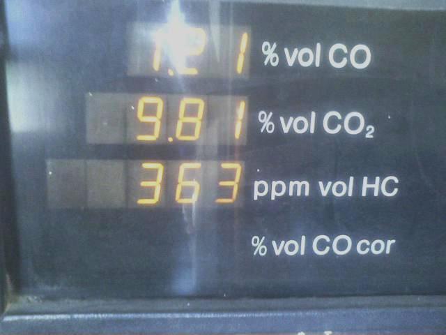

אלו הן תמונות מהיום מבדיקת מוסך לגבי טענה שלי שהרכב צורך דלק בכמות גבוהה בנסיעה בין עירונית
הנתונים האלו הם בסיבובי סרק ולכן יכולתי לצלם.

לדעתי ע"פ הנתונים כניראה יש לך חור \דליפה במע הפליטה.
לאחר שתסדר את מע הפליטה לאטימות ורמת ה-CO תעלה לערך האמיתי אוכל להתיחס בעם קיימת תצרוכת דלק עודפת.
כרגע הנתונים "מרמים " את המכשיר ואינם אמיתיים וקשה להתייחס.

ערב טוב.
אמנם אתה לא מחוייב בבדיקה המחמירה אך לדעתי קיימת תצרוכת דלק עודפת וניתן לשפר.
אכן הרכב מצוייד במע" הזרקה - T.B.I .
כמה לשפר ומה ניתן לעשות נוכל לדעת רק לאחר שעירך ה - O2 יחזור להיות "נורמאלי".
