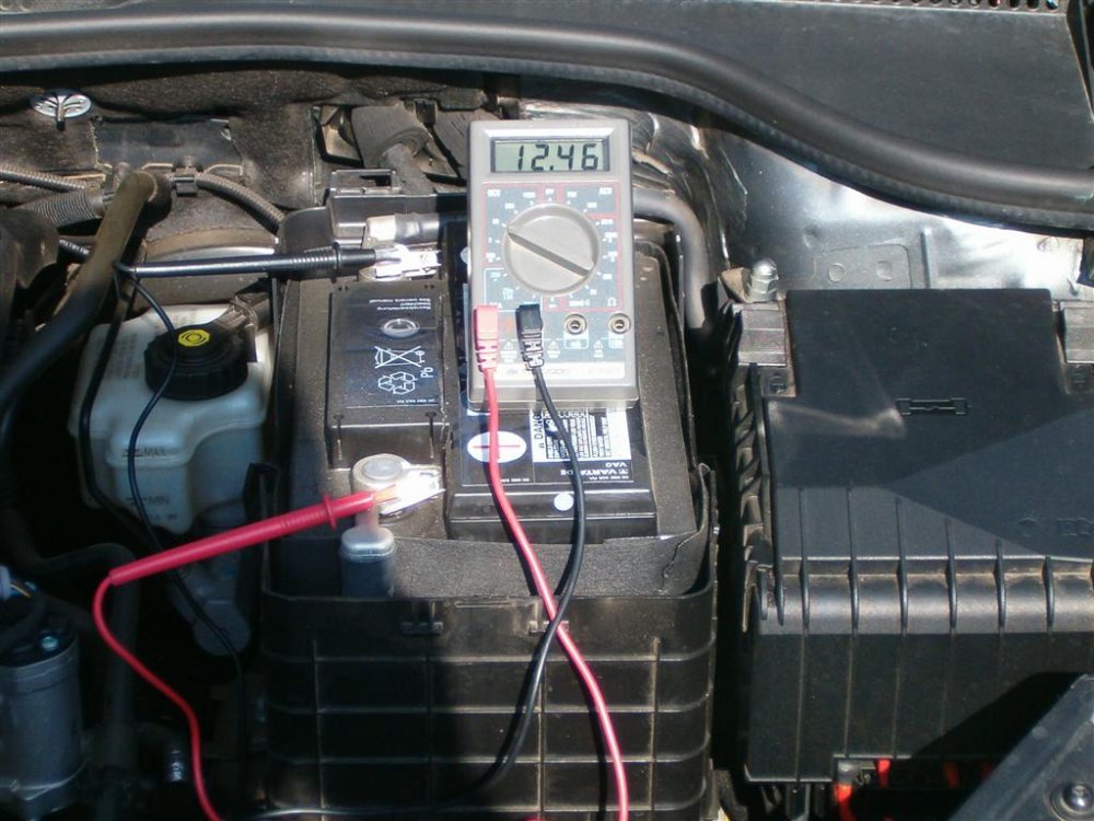

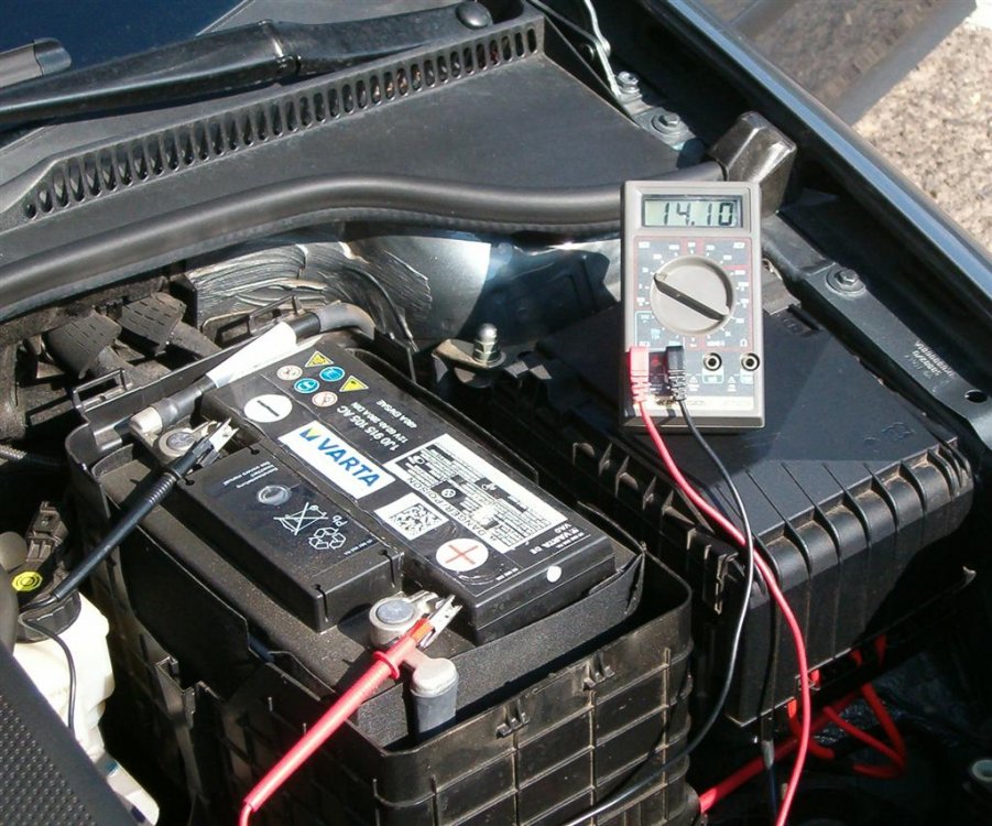

אביב בוקר,
מה שכתבתי בזמנו קצת לא מדוייק, מבדיקות שערכתי בזמן בדיקת המוניטור שבניתי ומקריאה נוספת הבדיקה הנכונה לשם ההערכת מצב הטעינה של המצבר יש לנתק את כבל המינוס מהמצבר ואז לבדוק את המתח במעגל פתוח.
התוצאות שקיבלתי הם:
כאשר המצבר מנותק מהרכב ונח כשעה וטעון ב-100 אחוז (
טענתי את המצבר בעזרת מטען שברשותיי למתח של 12.8 וולט טעינה איטית בזרם נמוך).
לאחר חיבור המצבר לרכב ללא הדלקה של צרכנים המתח אוטמטית יורד ב-0.3 וולט.
צריכת הזרם 'הפרזיטי' היא בסביבות 10 מליאמפר.
למעשה מה שמשפיעה על המתח בבדיקה שביצעתי זה לא ההבדל בצריכת הזרם 10 מיליאמפר או 100 מיליאמפר (זניח) אלה שהמצבר מקוטב כלומר זורם זרם בין הקוטב השלילי לחיובי וזה משפיע על תוצאות המדידה.
ראה בבקשה הסזבר בקישור (אולי ההסבר שלי לא מדוייק)
http://www.batteryuniversity.com/partone-13.htm
State-of-charge reading based on terminal voltage
בכול מקרה מתח הטעינה אמור לרדת מעט כאשר המצבר מלא ב-100 אחוז, מבדיקה שערכתי אצלי ברכב המתח אמור להיות 14.2 וולט 14.0 וולט,
כאשר המצבר ריק מתח הטעינה הוא מכסימום 14.5 וולט (כול המידע הזה הוא מניסיון של שבוע שנסעתי עם המוניטור+מד-מתח מחובר למצבר)
איזה כייף לי :)
שכחתי לצרף תמונות של הבדיקה.
הבדיקה נעשת בל"ד סרק של 700 RPM, בסל"ד של 1500-2000 RPM מתח הטעיה עולה ב-0.2-0.3 וולט.
המצבר של הרכב חדש ומערכת הטעינה במצב מצויין (רכב חדש)
