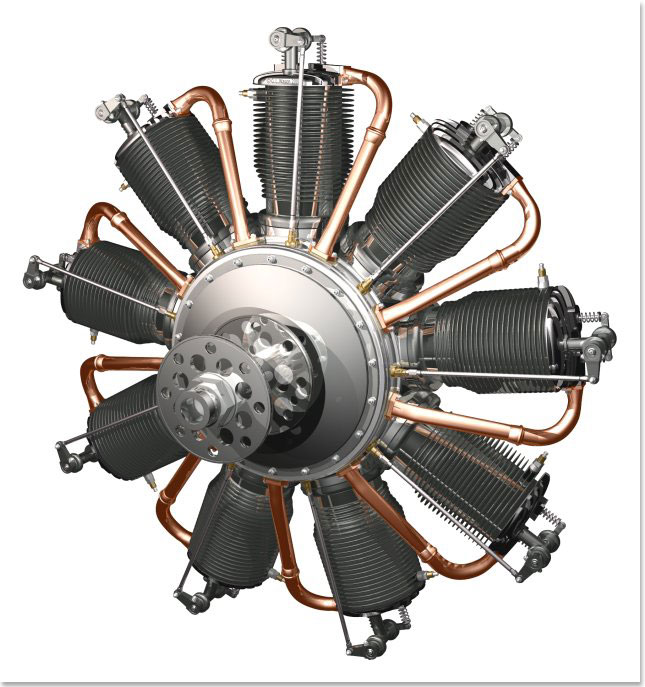

אתה מתכוון לזה:

אתה מתכוון לזה:
ב-ד-י-ו-ק!!
ממה שקראתי מהספר החדש שקניתי(חדש, שנת 66') מנוע רדיאלי הוא מנוע שכל הצילינדרים בניפרד, והוא גם מקורר אוויר. אם הייתי רוצה לדעת על המנוע הרוטורי הייתי כותב/מריץ חיפוש, מה גם שאני כבר יודע את הרוב על המנוע הזה...
התמונה שרשף שם מזכירה מאד את התמונה בספר, רק שהמנוע הספציפי הזה הוא של מטוס.. אני צריך את השימוש למכוניות..

קודם כל תיקון-התמונה היא של מנוע סיבובי, זה מנוע ישן מאד (מלה"ע ה 1) שבו כל המנוע הסתובב.
מנוע רדיאלי אמור להיות פשוט יותר טכנית, וקל יותר לקירור אויר, אם כי הוא נזנח מאד מהר.
בחיים לא שמעתי על רכב עם מנוע כזה, יש בעיה עקרונית של מקום. המנוע חייב "לעמוד" מאחר והוא יוצר סיבוב בניצב לציר שלו, וכמו כן הקירור יהיה בעייתי מאחר ובמטוסים הוא נסמך על הפרופלור.

המנוע שרשף הציג כאן נקרא מנוע כוכבי.
(יש לקרוא במלרע ולא במלעיל - אין למנוע כל קשר לחובב האלמרות הידוע!) :D
המנוע הכוכבי הוא מנוע 2 או 4 פעימות רגיל, שכמו שיש מנוע V עם בלוק אחד ושני ראשים, במנוע כוכבי יש בלוק אחד וראשים כמספר הצילינדרים (או חצי - אם מדובר בשני כוכבים צמודים).
יתרונות - מנוע קצר יותר (חשוב לצורך חלוקת משקל במטוסים עתיקים)
קירור אויר יעיל יותר (אמין יותר מקירור מים, ויעיל ביותר באויר)
חסרונות - לא ידוע לי על משהו ספציפי - ככל הנראה מדובר בשילוב של משקל גבוה + סיבוך בתכנון ובביצוע.
אבל, כיון שכל יום לומדים דבר חדש, היום למדתי, שמנועים כוכביים היו בשימוש גם כמנועי מכוניות מירוץ, ובאנגלית הם אכן נקראים "RADIAL ENGINES"
