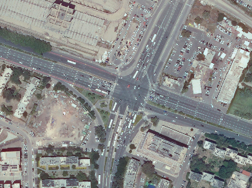

אני חושב שהשילוב של המרחק הגדול והעובדה שמדובר בזרוע שמגיעה מכיוון מערב יכולים לשחק פה תפקיד שקשור בזה שבשעות אחה"צ לא ניתן יהיה לראות כלום. היום יש לזה פתרון, לדים חזקים, מצחיות,רשת על הרמזור שמונעת החזרים (כמו בכוונות של צלפים). זה רק ניחוש שלי, אין לי מושג איפה לחפש את הפרוטוקלי של זקני חיפה בענייני רמזורים לא מאמין שהצומת מבלבל יותר מצמתים מורכבים אחרים שיש בחיפה, ת"א י-ם ושאר ערים עם מערכי כבישי מורכבים יחסית, במקרה הגרוע ניתן לעשות גשר שילוט שיגדיר היטה איפה מותר לנסוע ואיפה אסור. בכללי אני מאמין שהאחראים על הרמזורים בחיפה לא לגמרי מוברגים עד הסוף או לחילופין בעלי חיבה יתרה לניסויים בבני אדם, אחרת איך אפשר להסביר את הרמזור בכיכר ספר למשל?

צומת הרחובות חיל הים ושד' ההגנה\דרך יפו בחיפה, סמוך לבי"ח רמב"מ. צומת ענקית. אני חשבתי שמדובר במרחק, אבל במחשבה שניה אולי לנתיבי המטרונית יש תפקיד בעניין. פרט לכך לא רואה סיבה. התמונות של בוקי מתייחסות לזרוע העליונה בתצ"א. עריכה: @sperial, הנתיב העילי הוא פניה ימינה בלבד, מופרד ע"י אי תנועה ולכן הטענה שלך לא מסתדרת כלכך עם המצב בשטח.
