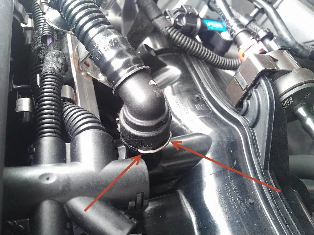

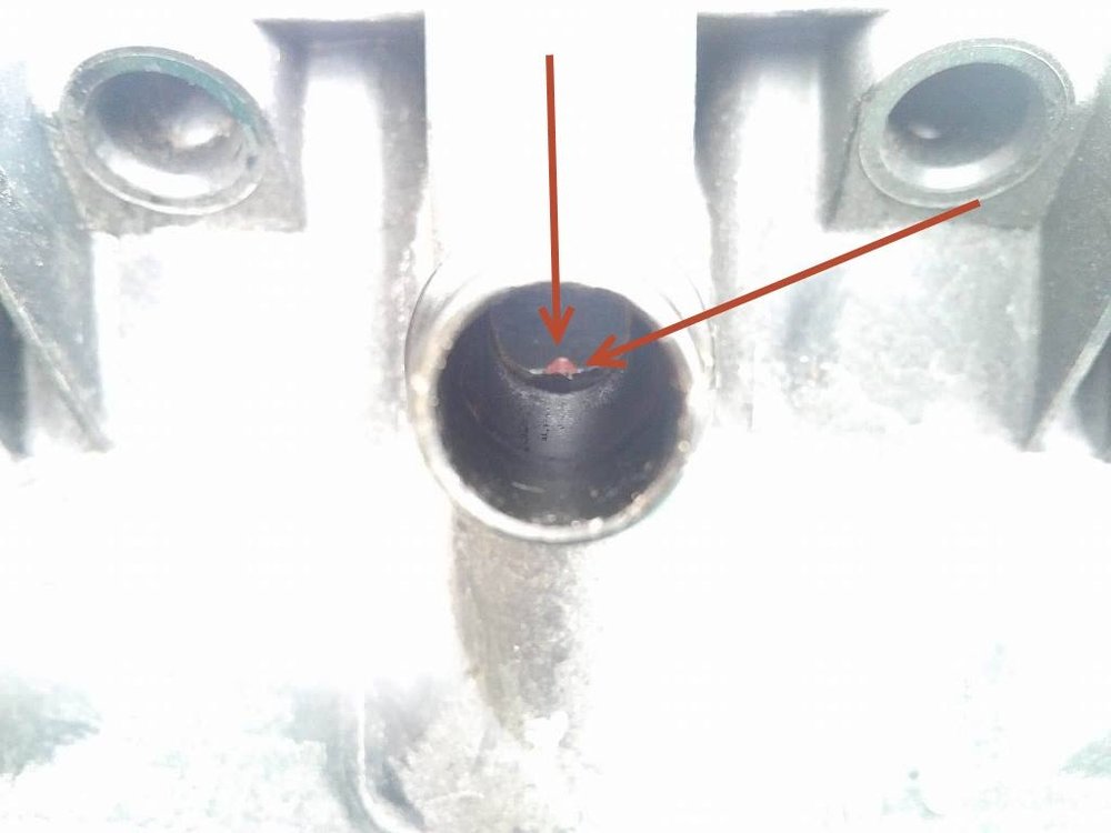

מדובר בדיאפרגמה שנמצאת במכסה השסתומים והיא חלק ממערכת הPCV, ב90% מהמקרים נדפקת כשיש בעיה בשסתום הPCV שנמצא בסעפת ובעקבות כך יש בריחת לחץ מהטורבו שמגיע למעשה למכסה השסתומים שלא בנוי לעמוד בלחצים האלו וגורמת לדיאפרגמה להיקרע אחרי זמן מה ולהתחיל לינוק אוויר שגורם לכל המנוע להתנהג רע מאוד - הפתרון הוא אכן להחליף את מכסה השסתומים שלא יקר במיוחד (350 שקל מאמזון, 600 בארץ) כי פשוט אי אפשר להחליף רק את הדיאפרגמה הזו. מציע לשניכם לבדוק את שסתום הPCV בסעפת, הבדיקה פשוטה ודורשת 2 ידים ופנס, אם השסתום הזה דפוק אתם מבזבזים אקסטרה דלק, דופקים את מכסה השסתומים החדש שתתקינו תוך כמה אלפי קילומטרים בודדים, וחסר לכם כוח שאולי בכלל לא שמתם לב שחסר לכם כי הבעיה קיימת הרבה זמן (כמו שקרה לי). ישנה צינורית שמחוברת עם נועל מתכתי בחלק העליון של הסעפת: עם מברג שטוח מוציאים את קליפס המתכת ושולפים עם מעט כוח את הצינורית כלפי מעלה. יש לשים לב לתפוס רק בקצה הצינור איפה שהמחבר כי הצינור עצמו עשוי פלסטיק די עדין שיכול להישבר, ולשים לב שהO-RING שנמצא בפנים לא יפול וילך לאיבוד. לאחר ששלפתם את הצינור, באמצעות פנס או מצלמה עם פלאש חזק מהפלאפון יש להסתכל פנימה ולבדוק אם השסתום במקומו. השסתום אמור לבצבץ כמו מעין פטמה וורודה: במידה ואתם לא מצליחים לראות את הפטמה כמו בתמונה, תוודאו שהוא פשוט לא מלוכלך ונסו עם מברשת שיניים ישנה או צמר גפן וקצת אלכוהול לנקות את האזור. במידה ווידאתם שהיא לא שם, מזל טוב - שסתום הPCV שלכם כשל והתנתק ממקומו, כמו שקורה כמעט לכל רכב עם המנוע הנ"ל. הפתרון - להחליף את סעפת היניקה שעולה 3500 שקל אצל היבואן, לקנות סעפת מקורית מאמזון עם משלוח ומיסים ב1200 שקל ולהחליף לבד (זה קל), או לבצע מעקף לשסתום המקורי באמצעות קיט שבחור אמריקאי בנה ונמכר עם משלוח לישראל ב400 שקל (הפתרון העדיף והעמיד ביותר לטווח הארוך, כי גם בסעפת חדשה השסתום יכשל במוקדם או במאוחר). אישית, בחרתי בפתרון של הקיט גם משיקולי עלות וגם משיקולי עמידות - השסתום החיצוני אמור להיות חזק יותר מהמקורי, וגם אם הוא יכשל ברגע שהוא חיצוני אפשר להחליף אותו בעתיד בלי צורך לפרק את כל הרכב ובעלות זניחה של 5-10 דולר. כמו שרשמתי קודם ביצעתי את התיקון הזה כבר ב2 רכבים, השלישי בדרך. לשניהם היסטוריה זהה של כשל במכסה שסתומים, אחת לכמה שבועות קוד על איבוד לחץ מהטורבו (P2099) ותחושה כללית של צריכת דלק גבוהה + חוסר סחיבה בסלד נמוך. המעקף הזה פתר לחלוטין את התופעות. להחליף על אוטומט את כל מכלול הטורבו שבכלל לא אשם - זה לא הפתרון לקוד תקלה הזה ב90% מהמקרים, אז ממש אל תמהרו להגיע לשם. מי שצריך עזרה מוזמן לפנות אלי בפרטי. לא סיפור לאתר את החלקים, יש קטלוג חלפים של GM באתרים אמריקאים שונים עם מקטים של הכל. כמעט בכל סרטון יוטיוב שתמצא יסבירו על התיקון ויציינו את המקטים של החלפים.
