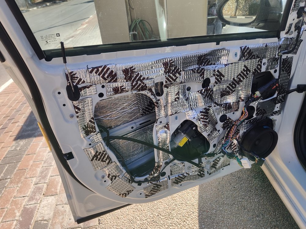

דווקא אני לא רואה בעיית נגישות כלל, הפתח המרכזי שמכוסה ביריעת ניילון מאפשר גישה לכל חלק בדלת. זה לא שצריך לעושת משהו מורכב מידי, סה"כ להכניס יריעה וקצת לעבור עליה עם רולר. החור של הרמקול משלים את הגישה בקצה השני. תראה את הסרטון הבא מ 2:40 הוא עשה בדיוק את הבידוד הנדרש ומכניס את היד עם המצלמה כדי להראות גם מבפנים, הגישה נראת מעולה. וכן אני מאוד בקטע של האיטום אחרי שגיליתי בעצמי איזה הבדל ענק זה עושה, זה לגמרי הולך להיות הא-ב שלי בכל רכב בעתיד.

לגבי החלפת רמקולים + מגבר + סאב קטן - הייתי מתחיל במגבר וסאב קטן בתיבה אטומה (יותר מתאים לסוג המוזיקה שאתה שומע) ומחכה עם החלפת הרמקולים, הסאב יסגור לך את הפינה של התדרים הנמוכים שנבלעים לך וגם סביר להניח שהאלמנטים המקוריים יפיקו צליל קצת חי יותר עם מגבר. אגב, אם אתה מחליף רמקולים בדלתות ככה או ככה תצטרך לפרק את הדיפונים, בגלל העלות הזניחה אם כבר הגעת על לשם הייתי משקיע עוד טיפטיפה בבידוד אפילו רק לדלתות הקדמיות - ההבדל פשוט שמים וארץ. לגבי המלצות למגבר/רמקולים אני פחות בקיא, לגבי סאב דווקא ממש לאחרונה רכשתי אחד חדש בעקבות רצון לפנות מקום בתא מטען. נתקלתי בסאב שטוח 10" בתיבה מקורית של פיונר שפשוט התאים לרכב שלי כמו כפפה ונכנס ב"תא מטען נסתר" שיש מתחת לתא מטען (לא יודע איך להגדיר את זה) והוא בנוי לשבת עם האלמנט כלפי מטה, האיכות שלו פשוט מדהימה בהשוואה לשלושת הסאבים הקודמים שלי ולגמרי ממליץ עליו. גם אם אין לך תא מטען נסתר כזה הוא עדיין מאוד פרקטי בגלל הצורה שבה הוא יושב בתא מטען, חוסך המון מקום. https://www.amazon.com/gp/product/B00JQTU3QC/ref=ppx_yo_dt_b_asin_title_o04_s00?ie=UTF8&psc=1 יצא 700 ש"ח מאמזון עם מס ומשלוח. *יש לו גם גרסא של 8 אינצ ו12 אינצ.

שקול לעשות בידוד בדלתות במקום החלפת הרמקולים, הייתי בדילמה אם להשקיע בהחלפה של הרמקולים המקוריים מאותה סיבה - היה חסר נפח לסאונד. כשהתחילו המבצעים באמזון וראיתי כמה זול המוצר הזה בהשוואה לארץ לא חשבתי פעמיים וזה היה לגמרי משתלם - נשארתי עם הרמקולים המקוריים של הרכב והצורך להחליף אותם התפוגג. חשוב לציין שאני לא מחפש TOP SQ ואיכות טובה+ מספקת אותי לגמרי. העלות היא חצי מעלות סט קומפטננט איכותי וגם אם בהמשך תחליט בכל זאת להחליף את הרמקולים היריעות האלו יתרמו לאיכות ככה או ככה. רכשתי בהתחלה חבילה אחת של KILLMAT בה השתמשתי ל2 הדלתות הקדמיות: https://www.amazon.com/gp/product/B07CBK48XN/ref=ppx_yo_dt_b_asin_title_o03_s00?ie=UTF8&psc=1 כיוון שלא נשאר מספיק ל2 דלתות נוספות רכשתי חבילה נוספת של Siless: https://www.amazon.com/gp/product/B07B73JJ3F/ref=ppx_yo_dt_b_asin_title_o01_s00?ie=UTF8&psc=1 לטעמי החבילה השניה היתה איכותית יותר, קלה יותר ליישום וכו'. 2 חבילות מספיק ל2 דלתות + תא מטען + מתחת למושב האחורי בכיסוי של 100% ונשאר לי עוד יריעה שלמה בצד. ההבדל שזה עשה בנפח הסאונד פשוט מפליא + רעשי הנסיעה פחתו מהותית. אביזרים נלווים ליישום: רולר איכותי: https://www.amazon.com/Norsmic-Deadening-Extremely-Insulation-Deading/dp/B07R7PQ186/ref=sr_1_8?crid=2ZD8I9CSJLWLQ&keywords=sound+deadening+roller&qid=1582533137&sprefix=sound+d%2Caps%2C292&sr=8-8 סט לפירוק פלסטיקה: סט מוגזם כמו שאני קניתי: https://www.amazon.com/gp/product/B07XCT8X31/ref=ppx_yo_dt_b_asin_title_o02_s00?ie=UTF8&psc=1 סט פחות מוגזם שמספיק לעבודה הזו ממילא: https://www.amazon.com/SunplusTrade-Molding-Upholstery-Fastener-Removal/dp/B01M3SP84D/ref=sr_1_12?keywords=Trim+Removal+Tool&qid=1582533209&sr=8-12 תמונות להמחשה מהעבודה שלי (לא העבודה הכי מקצועית או מושקעת, אך התוצאה אותה תוצאה): וידאו להמחשה דלת ללא בידוד מול דלת עם בידוד: [video=youtube;pjE-kZwk4oA]
