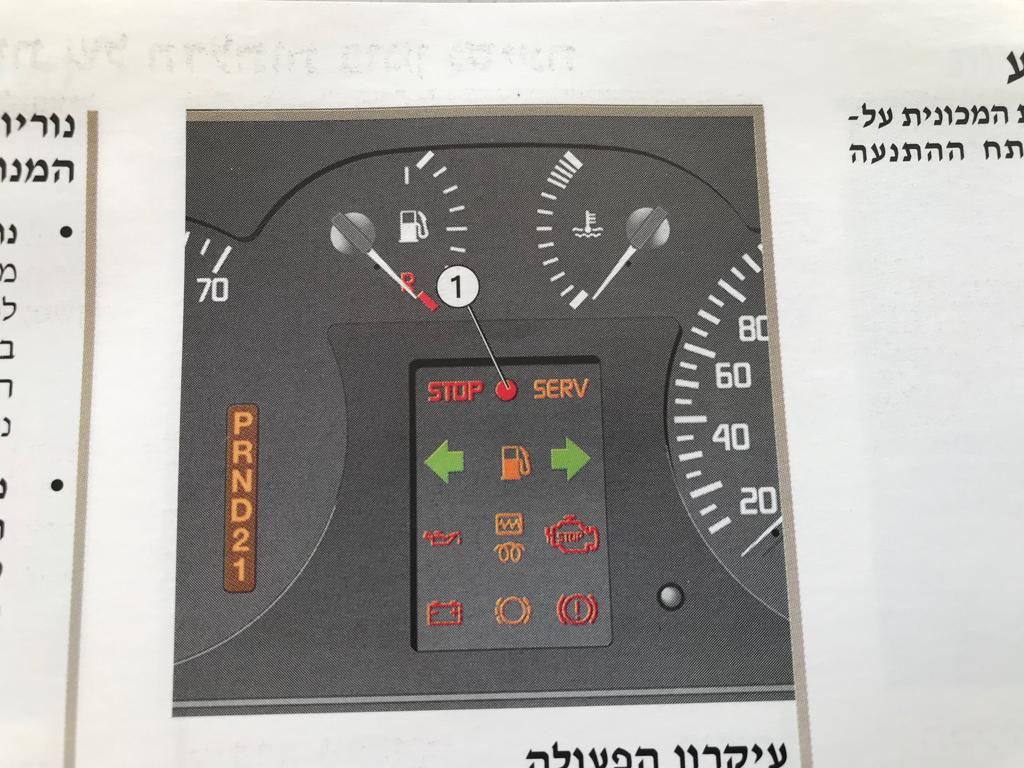

  13. זה בדיוק מה שהמתקין שלי עשה. פירק את הציפ מהמפתח והדביק אותו לצילינדר בנקודה שהקליטה הכי טובה. מהמפתח השני הוא גם הוציא את הציפ כי שניהם ביחד שיבשו את הקליטה. כעת הרכב מניע ללא בעיה. נכון, זה לא פתרון מושלם, אבל לעת עתה הבעיה נפתרה, וברכב בעלות שכזו לא רצים לפתרונות מורכבים ויקרים יותר, גם אם הם יותר נכונים טכנית ולאורך זמן.

  15. שלום, רנו סניק 1.6 אוטו׳ שנת 2001. נורית אימובלייזר מקורי מהבהבת לעיתים בלוח המחוונים וכשזה קורה, הרכב כמובן לא מניע, יש סטרטר טוב, אין התנעה. התופעה מתרחשת בשני המפתחות המקוריים של הרכב. כשהתהליך תקין, המנורה כבית בפתיחת סוויטצ׳ והרכב מניע בקלות. יש ברכב קודנית ישנה אבל נראה שעובדת תקין. מכיר איטלקיות טוב יותר... שם זו בדרך כלל אנטנה מסביב לסוויטצ׳ שצריך להחליף. גם ברנו זה אותו הפטנט? אם כן, אשמח להפניה לאתר לרכישה עם משלוח לארץ. יתכן והבעיה בקודנית? אני מתקשה להאמין כי הנורית בלוח השעונים מעידה להבנתי על בעיה באימובילייזר המקורי.
