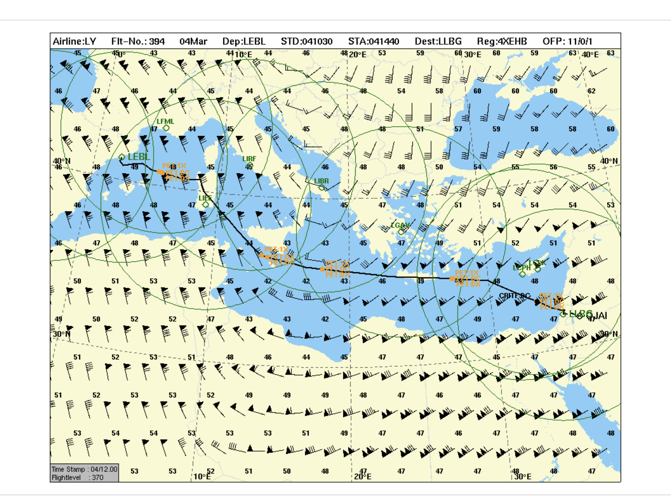

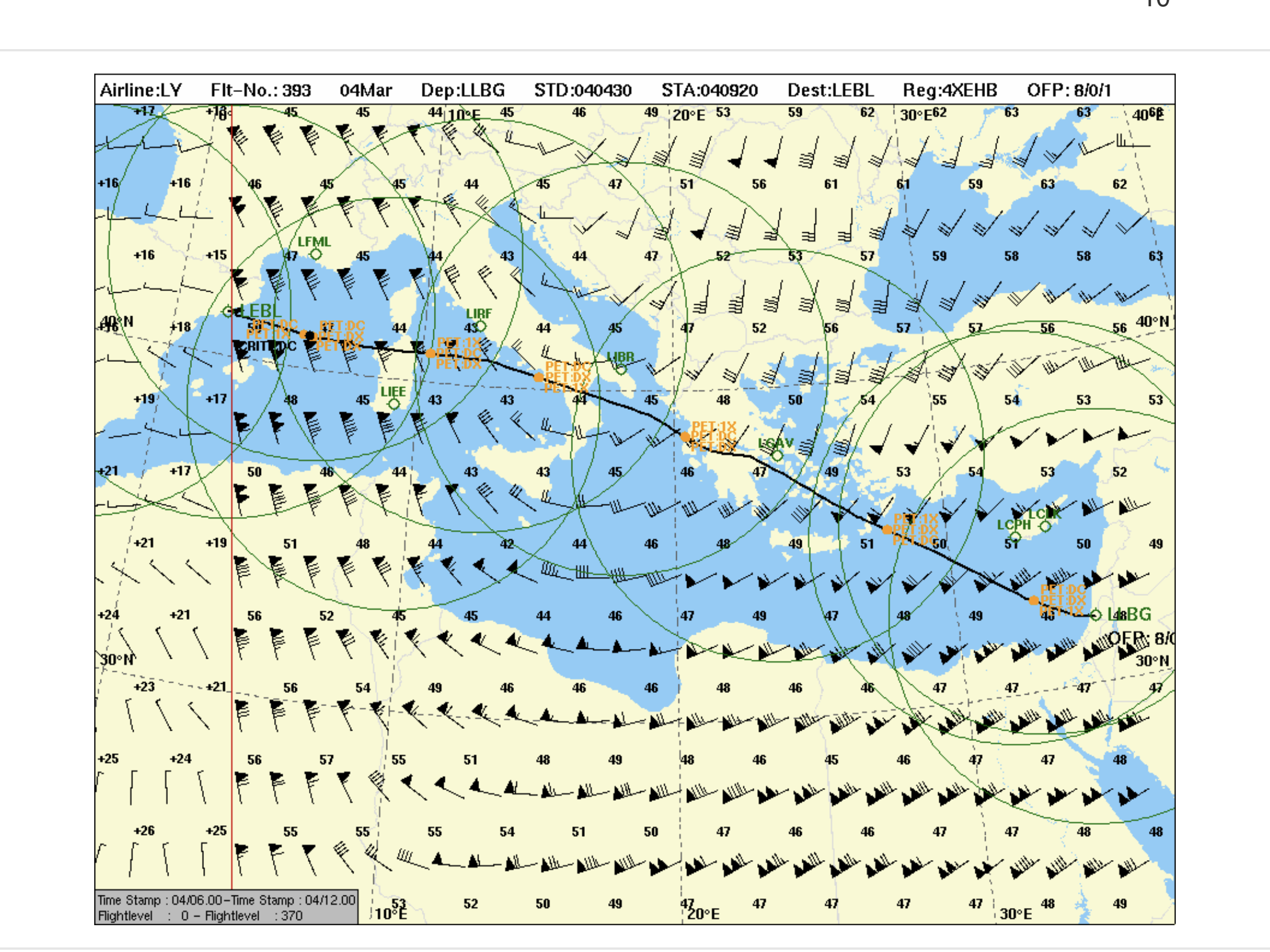

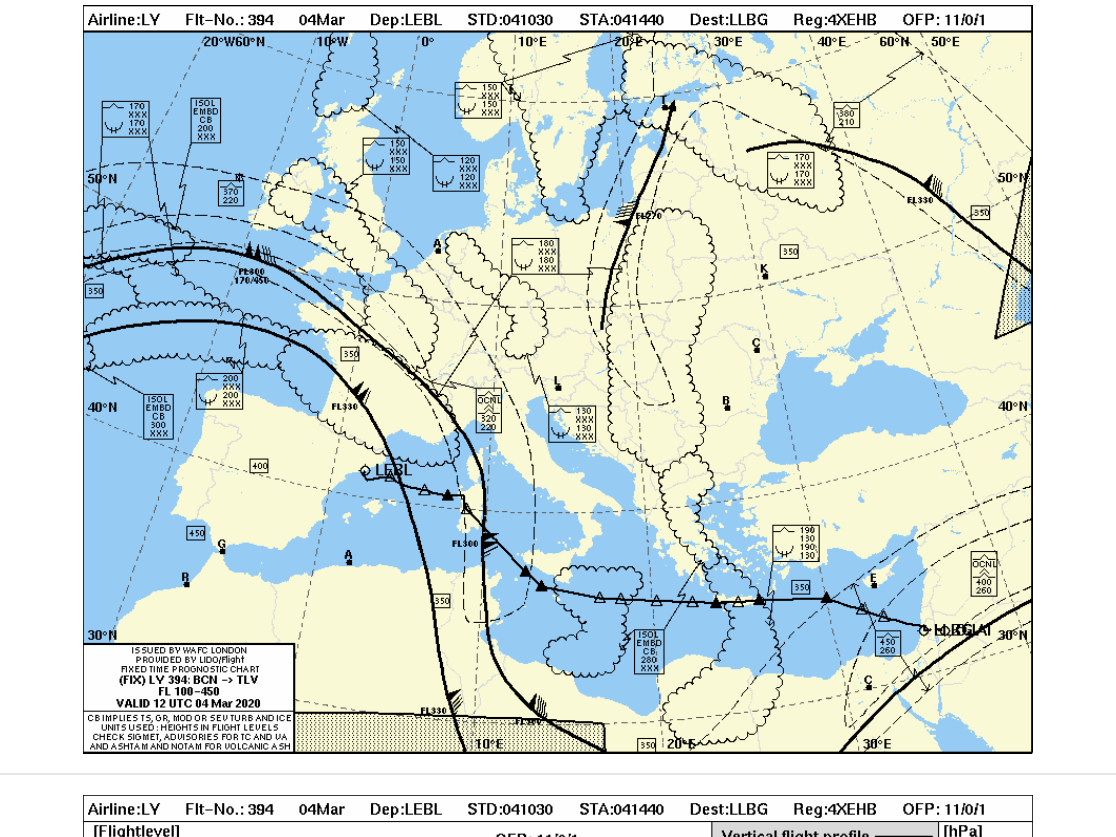

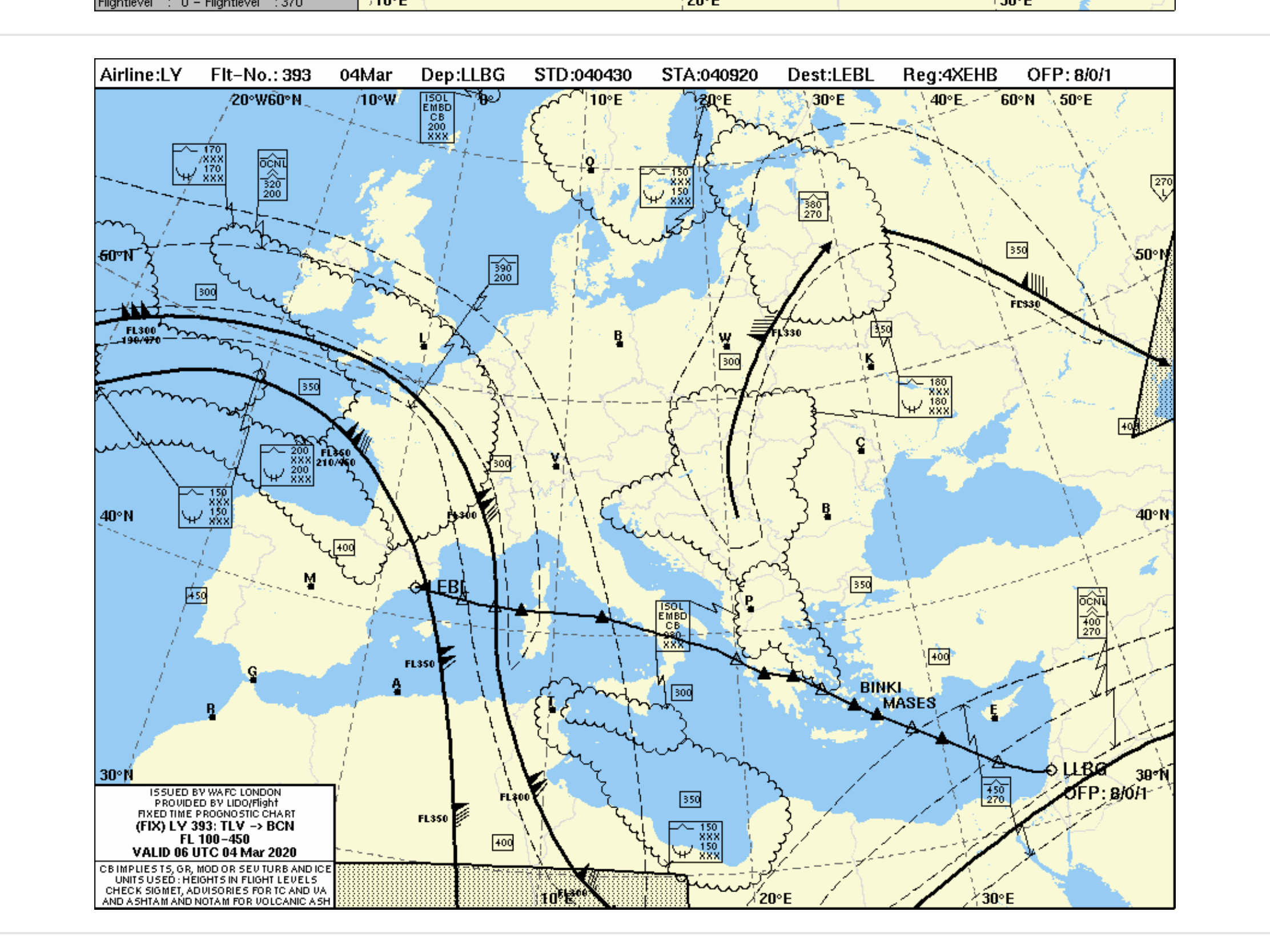

כדי להבין את השפעת זרמי הסילון מצרף מספר מפות מהחומר של אחת מטיסותי האחרונות טרום החלת. כבר התחיל להיות הזוי, 1/4 מטוס בערך מלא, כולם עם מסיכות שאז זה עוד נראה לא מוכר ומפחיד. טיסת קוויקי ברצלונה (בגלל הקורונה בוטלו שהיות במלונות) כך שמזג האויר בגדול זהה בהלוך ובחזור, כולל משטר הרוחות. ראשית מצרף את תמונת ההלוך: הנתיב בשתי המפות מרוצף במשולשים, המפה העליונה מציגה את תופעות מזג האויר המשמעותיות וזרמי סילון מוצגים כקו עבה רציף, אפשר לראות אחד מעל ישראל ושניים באיזור ספרד, האחד ממש מעל ברצלונה. המפה התחתונה מציגה את הרוח בצורה די אינטואיטיבית, כל משולש הוא 50 קשר וכל קו 10 קשרים. בואו נראה את הנתיב חזור: יש הבדלים מינוריים בין הרוחות בטיסה הלוך והטיסה חזור כי מדובר בהפרש של כ 6 שעות. אפשר אבל לראות את ההבדל המהותי בנתיב שבגדול אמור לחבר שתי נקודות בקו ישר. בדרך חזור אפשר לראות את הבטן הגדולה דרומה. מתכנן הטיסה תיכנן אותה כך כדי שנרכב על זרם הסילון הביתה. רווח נקי של זמן ודלק. למרות שהמרחק הקרקעי כך גדול יותר, בגלל רוח הגב זמן הטיסה והדלק שנשרוף, קטן יותר. מטוס כמובן טס בקו ישר אם אין רוח שגורמת לו לבחור נתיב יעיל יותר. הבעיה שאתה מעלה היא בעיה גיאומטרית או הנדסית, כיצד מתרגמים קו ישר על כדור למפה שטוחה. הקו הקצר היותר בין שתי נקודות על כדור נקרא מעגל גדול, וזה מעגל שהמישור שלו חותך את אמצע הכדור. אשמח לקבל פטור מהוכחות גיאומטריות למה זה כך, תחשוב על המקרה הפרטי של שתי נקודות על קו המשווה (שהוא בעצמו מעגל גדול). זה די אינטואיטיבי. מאחר ואנחנו לא טסים עם גלובוס בקוקפיט, צריך להמיר את המעגל הגדול הזה לקו על מפה שטוחה. איך הקו הזה יראה על המפה תלוי כמובן בסוג המפה, באיזה היטל יצרו אותה. במרבית המפות השימושיות הקו הישר הוא מה שנקרא קו מתמיד, כלומר הוא שומר על כיוון מצפני קבוע. במפות כאלה, המעגל הגדול תמיד יהיה קמור לכיוון הקוטב הקרוב. ככל שנטוס קרוב יותר לקוטב, הקימור יראה משמעותי יותר. יש מפות אחרות, ובהן המעגל הגדול הוא קו ישר והקו המתמיד יהיה עקום. תלוי בסוג המפה. הכל בגלל הניסיון לקחת גוף תלת מימדי ולהציגו כדו מימדי.
מטוס טס ביחס לגוש האויר ולא ביחס לקרקע. גם המסוק, בהנחה שהוא מרחף בלי לראות את הקרקע ולתקן אליה, נסחף עם הרוח. יש סרטים נחמדים של מטוסי בוש מאלסקה שיכולים לטוס ממש לאט, שטסים עם רוח אף ופשוט נשארים במקום. גם מטוס נוסעים סילוני נסחף ברוח. בשיוט כשהמהירות האוירית באיזור 480-490 קשר (והמכשירית קצת מתחת ל 300 קשר, ונשאיר לפיקה להסביר למה )אפשר בקלות להתקל ברוחות של יותר מ 100 קשר. אם הרוח בגב, 480+100 זה אומר שביחס לקרקע המטוס טס ב 580 קשר, מה שנקרא מהירות קרקעית. אם הרוח באף אז 480-100, כלומר מהירות קרקעית של 380 קשר. 100 קשר בגב זה לא ממש נדיר כי מתכנן הטיסה מחפש ׳לרכב׳ כמה שיותר על רוחות גב, 100 קשר באף זה די נדיר כי ננסה כמעט כל מה שאפשר כדי להמנע מזה. פיקה פרסם דקה לפני אבל יפה לראות שאנחנו מתואמים הרוחות הללו נקראות רוחות סילון (Jet Stream) ובגדול, בחצי הכדור הצפוני הן זורמות ממערב למזרח. לכן כמעט תמיד טיסה מזרחה תהיה קצרה יותר מהלג ההפוך.

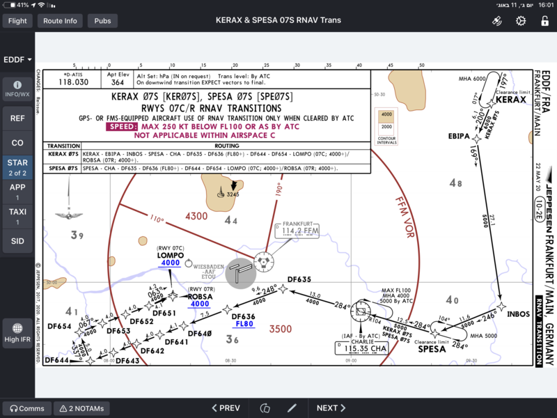

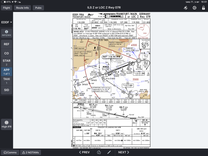

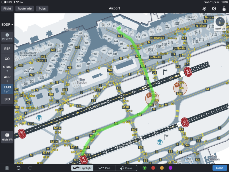

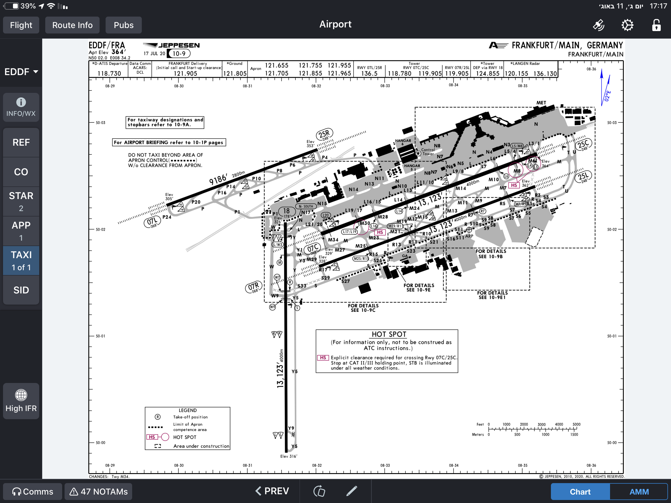

אני ממש שמח שיש לשרשור הזה תרומה ננסה להרחיב קצת על פרנקפורט ועל הדרך ללמוד טיפה איך שדה בינלאומי גדול (כמו גם נתבג) עובד בהיבט האווירי. פרנקפורט שדה גדול ומשמעותי עם נפח תעבורה גדול. דומה לפאריז שארל דה גול, לסחיפהול באמסטרדם ועוד. בשעות העומס תראה שתי שיירות של מטוסים מסודרים לנחיתה על שני מסלולים שונים. בנוסף, בין מסלול המראה אחד לשניים עם תור להמראה לפניהם. בהנחה וטסת לפרנקפורט מבן גוריון כנראה שהצטרפתם לנחיתה מכיוון דרום מזרח. בהנחה והמסלולים בשימוש היו 07 (באותה המידה יכלו להיות 25 שזה הכיוון הנגדי) כנראה שביצעתם את התהליך הבא : תוכנית הטיסה שלכם הגיעה לנקודה שנקראת SPESA בחלק התחתון ימני של התמונה ומשם טסתם על הנתיב שמסומן בנקודות DF למיניהן ושהביא אתכם למה שנקרא פיינל ארוך למסלול 07R או בעברית 07 ימין. בשלב שהייתם בכיוון דרום מערב, שמתרחק מהשדה, הבקר תיכנן מתי להפנות אתכם פנימה ובסבירות גבוהה לא הגעתם עד DF644, זו הדרך שלו, דרך גיאומטריה ומשחק במהירות הטיסה להציב את המטוסים בשיירות מסודרות של בערך 2 דקות אחד מאחורי השני. זה מחייב את הטייס לטוס במדוייק במהירות שנקבעה ולפנות מייד כשמורים לו כדי להתייצב במקום. נתיב הצטרפות כמו שלכם, מדרום מזרח, יש מכל הכיוונים כך שתנועה לפרנקפורט מכל כיוון בסוף תמצא את עצמה באותו הפיינל. התהליך מסתיים בנקודה שנקראת ROBSA ושם נעבור לשלב הבא: עד עכשיו עסקנו בתהליך ההצטרפות לשדה, הדפית הזו עוסקת בתהליך הנחיתה. זהו תהליך ILS, הקלאסיקה של תהליכי המכשירים בתעופה אזרחית והיחיד נכון לעכשיו שמאפשר נחיתה אוטומטית. אפשר לראות חפיפה מסויימת בין התהליכים וגם את התהליך במבט צד והרבה מידע נוסף וחשוב לטייס. תהליך ILS מסתיים בנחיתה או בהליכה סביב ומכאן מגיע שלב ההסעה, שבשדה לא מוכר הוא מאתגר לא פחות מהטיסה עצמה כי קשה לנווט בין עשרות הקושרות והרחבות ומחיר הטעות גבוה מאוד. זו דפית המסלולים הראשית של פרנקפורט. היא לא כל כך שימושית אבל משמשת להתמצאות כללית ביחוד למי שלא מכיר את השדה : בצילום הבא נראה נתיב הסעה אפשרי ומאוד פשוט. ועדיין חוצים בו מסלול טיסה פעיל אחר ויש לא מעט אפשרויות לבלבול. כלהמידע האווירי הזה, של תהליך ההצטרפות מצוי במחשבי המטוס, והטייס פשוט בוחר את הנתיב המבוקש מבין עשרות הנתיבים האפשריים. תהליך הנחיתה ILS מצוי גם הוא בדאטא בייס, אבל הוא בסוף מבוסס על משדרי רדיו קרקעיים.
