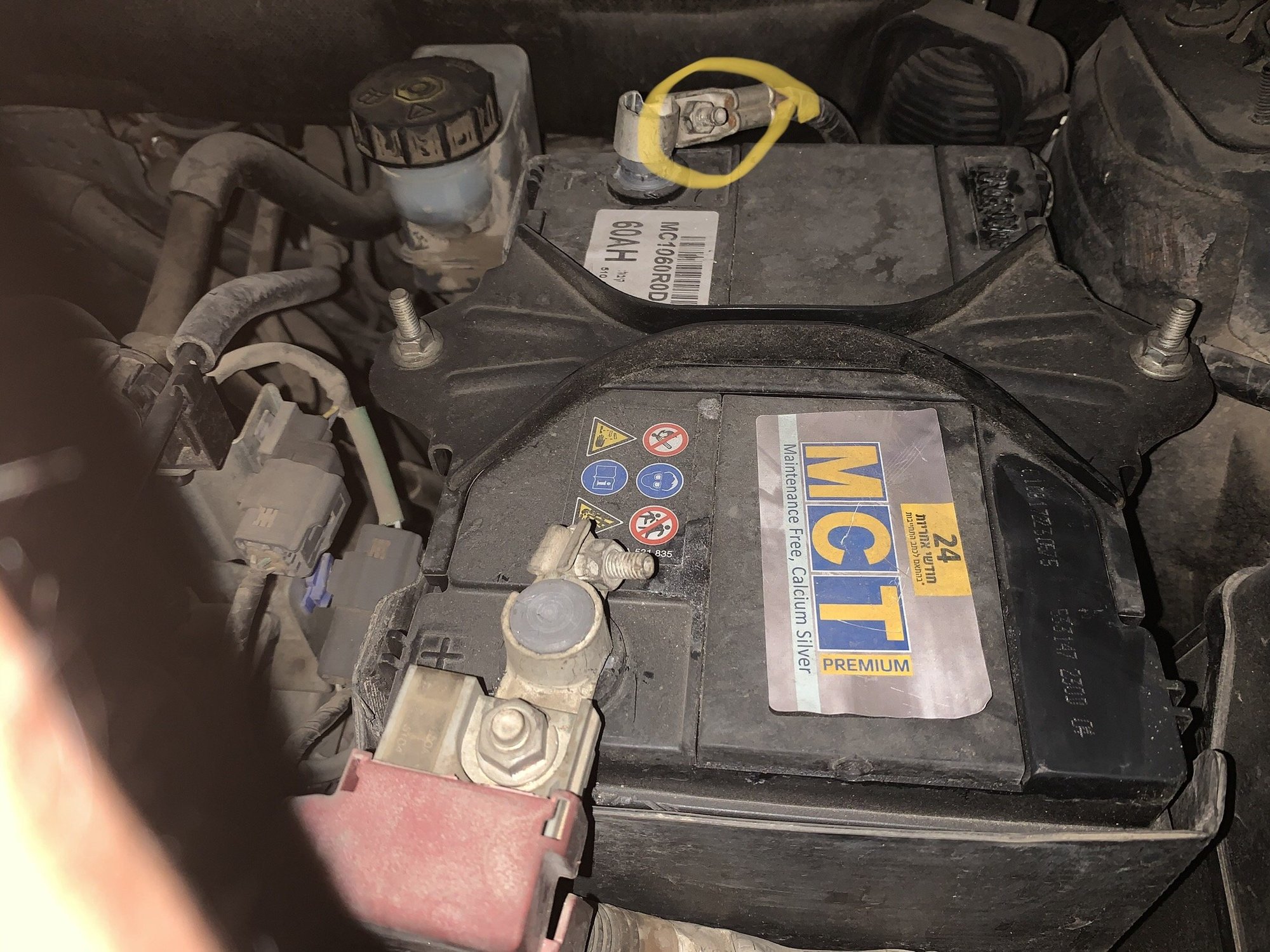

  3. ההטבעה היא מאי-יוני 2018. כדי לא להכנס לבעיות מיותרות לך ביום ה לטפל בהחלפתו, לפני הראשון במאי, האחריות אמורה להיות עד לסוף יוני אבל למה סתם להכנס לפינה. סיכוי גבוה שתקבל מצבר תקין, אבל משומש. שחרר את האום המסומן בעזרת מפתח שטוח/רינג/בוקסה במידה הנכונה, בדרך כלל 10 ממ. דחוף את נעל הכבל למטה למקום, לפעמים נדרשות נקישות קלות. הדק את האום בחזרה. שווה להגיע לתחנת השירות כשנעל הכבל מחוברת נכון, אחרת יטענו שזו הבעיה.
  4. תשאיל ממשהו בוסטר התנעה לצורך הנסיעה הזו.
