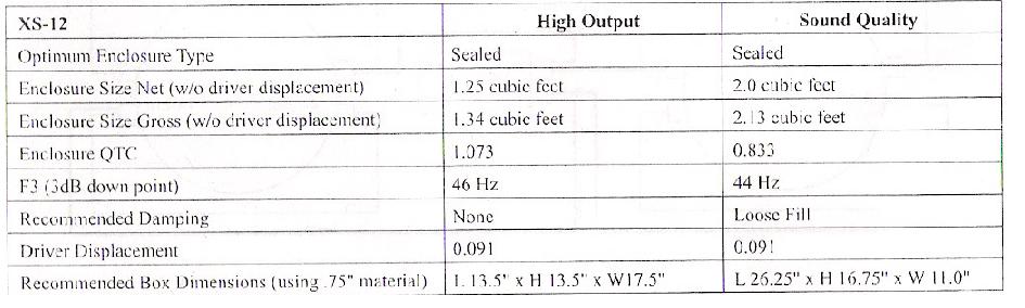

רכשתי סאב חדש(SOUNDSTREAM) ואני מעוניין לבנות לו קופסא,יחד עם הסאב באו הוראות והמלצות לקופסא לסאב זה. האם יתכן שקופסא כזו קטנה ביחס לסאב תוכל להפיק ממנו את ה SPL המירבי?
הנה ההוראות וההמלצות שבאו עם הסאב,אשמח להמלצותיכם!.
והאם אני הבנתי נכון שהמידות לקבלת SPL מהסאב הן אלו: אורך=34.29CM גובה=34.29CM עווי=44.45CM ועווי החומרMDF 2 CM?

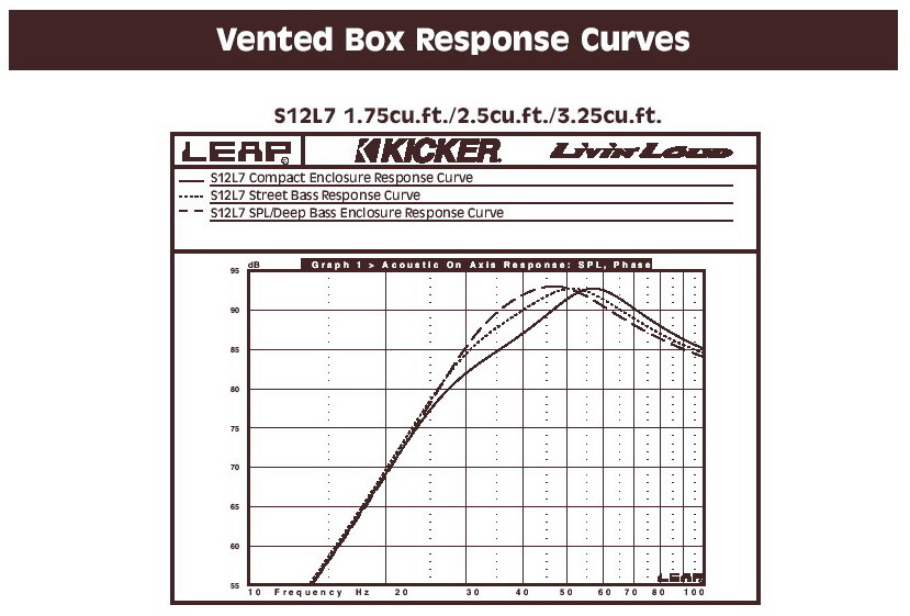

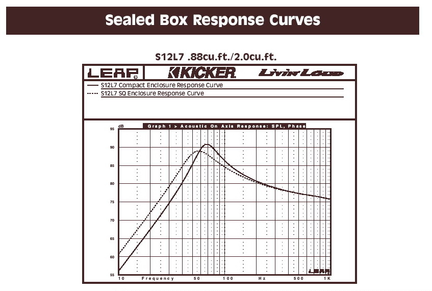

לפי הנתונים שחיפשתי בקיקר אצלי התיבה שנותנת SPL היא תיבה אם פורט בנפח מירבי המומלץ. בתיבות אטומות יש SOUND QUALITY ותיבה קומפקטית.
לפי דעתי תנסה להתאים תיבה אם פורט אם אתה מעוניין בSPL.

אין לי ניסיון אם הסאב הספיציפי הזהת אבל כש בניתי תיבה לסאב של PHOENIX GOLD אז בשביל SPL עשיתי תיבה קטנה יותר ממה שהיה לבחור.
לבחור הייתה תיבה של 62 ליטר, אני עשיתי 28 ליטר (לפי המלצה של יצרן לתיבת SPL) ו באמת הסאב בתיבה קטנה יותר היה נישמע חזק יותר. אז בהחךת שזה אפשרי תיבה קטנה=SPL !
