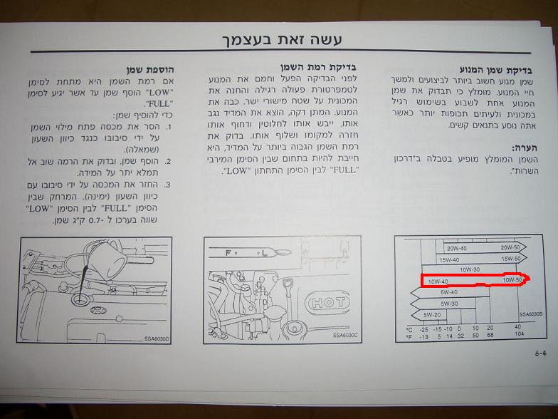

בסיפרות שיש לי ליונדאי קופה הזאת מומלץ 10\40 ובטבלה שהוא שם גם יש איזכור של 10\40 אולם בהמלצה הסופית זה לא מוזכר....כל אחד יעשה ברכבו מה עולה על דעתו - אני הייתי שם 10\40 חצי סינטטי בגלל שהוא גם מתוסף לרוב טוב יותר

עתיד- בדף השני ששלחתי, לא רשום את הצמיגות שאתה הצעת (כמו שאמרת) )
יש 3 אופציות: 15W40 15W50 ו20W50
חשוב יותר הוא תקן האיכות של השמן והמינימום שכתוב בספר שלך זה SG. נכון להיום זה תקן מיושן מאד. קנה שמן באיכות SJ או SL .
לידיעתך, עודפי מלאי של שמן באיכות SG ניתן לקנות באוטו דיפו ובהום סנטר בכ - 50- 30 ש"ח לגלון!

ביצעתי חיפוש מעמיק ביותר ואף הגעתי להמלצות היצרן הרשמיות של יונדאי ארה"ב לאזורים בעלי מזג אויר כמו זה שאני חי בו בדרום קליפורניה שהוא זהה לזה של ישראל.
המלצות היצרן הן 10W30 במזג אויר חם כמו בקיץ ו-5W30 כשטיפה מתקרר בחורף.
עם קילומרטראז' כמו שלך יכול להיות ששווה להשאר עם 10W30 כל השנה.
אני דבק בתגובה המקורית שלי שאמרה -
מלא לפי המלצת היצרן ולא לפי המלצות מיטב המהנדסים בפורום.
שכמו ששוב אנחנו נוכחים, כל אחד מהנדס לפי מיטב הבנתו ובמיקרים רבים מדי אי-הבנתו, כי המהנדסים כאן שלחו אותך לשים שמן 20W50 ו-15W40... :roll:
ככל הנראה, אנחנו עדיין סובלים מההמלצות של מי שחושב שכמה שהמספרים יותר גבוהים ככה יותר טוב שזה פשוט קשקוש.
אני ממליץ לכל מי שזרק פה מספרים חסרי קשר פשוט להפסיק להמליץ באופן כללי על שמנים, אתם טועים, אתם מטעים ואתם פוגעים במנועים שלא שלכם עם הייעוץ החלמאי הזה.
