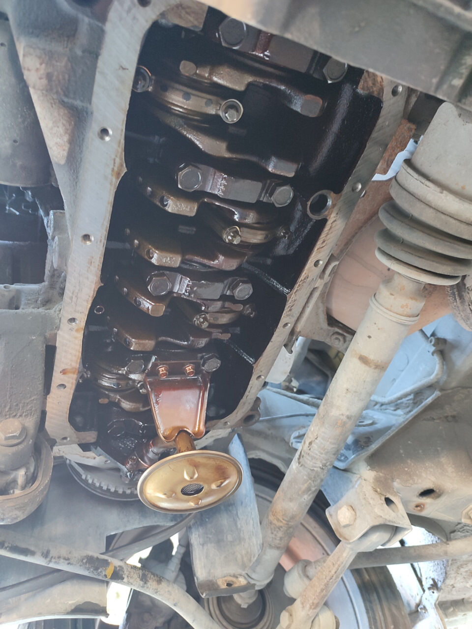

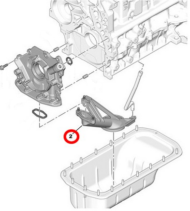

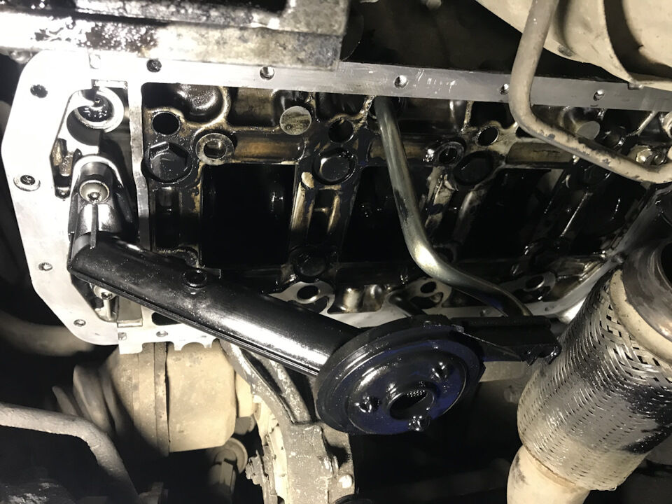

לא בדקתי כמובן ולא מכיר את כל המנועים, אבל לא רואה סיבה שהוא לא יהיה בתחתית, זאת אומרת לא ממש בתחתית אלא כמה סנטימטרים מעל.
תראה בתמונות עם קרטור מפורק איך זה נראה.
פה החלק שבמרכז התמונה זה חלק מספר 2 בתרשים.
לא יודע איך זה בקרטר, הרי כל מה שמגיע אליו עובר פילטריזציה (בטרופר 2 פילטרים שמן, לא אחד, כמו שיש 2 מצברים אנחנו מאמינים ב redundancy). אבל פעם הסבירו לי שלגבי מיכל דלק היניקה היא טיפה מעל התחתית, כי על התחתית מצטברת לאורך זמן טינופת. בקרטרים לאורך זמן יש בוצה. אנמם כשהחלפתי פילטר סולר לפני שנה גם הסולר שיצא מהפילטר הישן נראה נקי וצלול (לא פירקתי את מיכל הדלק כי הוא ממוגן וזה סיפור, אבל אני סקרן).
