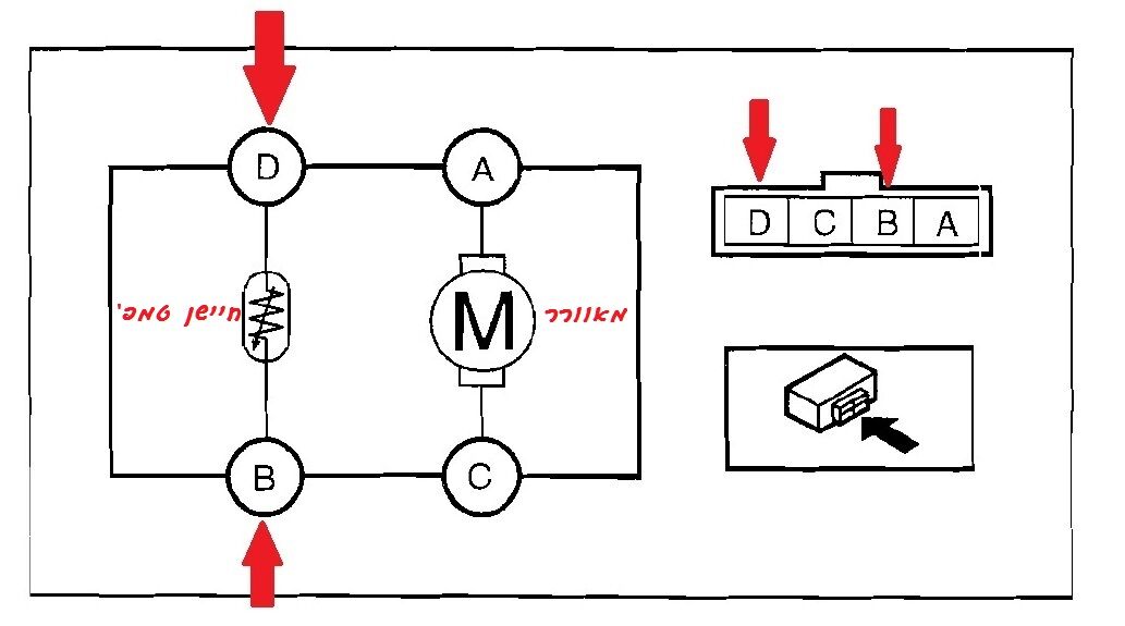

אתה יכול לבדוק את תקינות החיישן בצורה הבאה:
תעביר את הרב מודד למדידת התנגדות R.
הכנס את קצה הפרובים לתוך הקונקטור של החיישן ובדוק בנקודות המסומנות באותיות D ו-B מבלי לגעת עם האצבעות בחלק המתכתי של הפרובים.
אתה צריך לקבל קריאה של 1.8-2 קילואוהם בטמפ' של 25 מעלות צלזיוס.
מדובר על חיישן הנקרא טרמיסטור מסוג NTC קרי ככול שהטמפ' עולה התנגדות החיישן יורדת.
ראה סרטוט מצורף.

אבל החיישן יהיה אפקטיבי בכלל בלי המאורר ? כי המאורר הקטן אמור להכניס אויר לכיוון החיישן וככה החיישן יכול לדעת אם להוריד או לעלות מעלות / או חוזק איוורור לא ?
לפני 13 שעות, Schweppes כתב:
1. לבטל את המאוורר ולהחזיר את החיישן למקומו. החיישן יעבוד אבל זמן התגובה שלו לשינוי טמפ' בתא הנוסעים יהיה ארוך.
2. לבדוק האם החיישן בכלל תקין כפי שרשמתי קודם לכן.
3. האפשרות הכי טובה לרכוש חיישן חדש ולסגור את הפינה.
