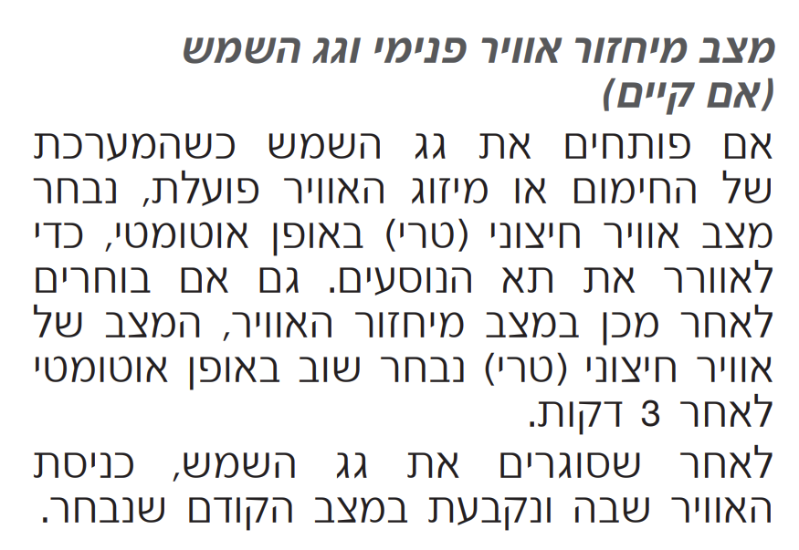

אני לא חושב שבכל הרכבים יש את ענין ביטול מיחזור האוויר האוטומטי.
וספציפית ברכב הנידון, ישנן אזהרות בספר הנהג לגבי שימוש ממושך בפונקציה בשל ענייני לחות וירידה בחמצן והירדמות בעקבות כך.
ראה אם ההערה הבאה בספר הנהג רלוונטי למקרה שלך:
אגב, גם העברה של בורר המצבים להפשרת חלון קדמי או רגליים+הפשרה, יעביר אוטומטית למצב אוויר מבחוץ, אבל בדר"כ עדין ניתן להפעיל מחזור אוויר (והוא ישאר).

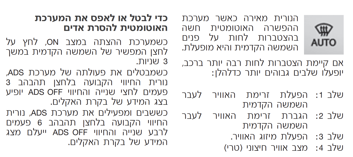

ובהמשך לנ"ל, אולי הרכב מצוייד במערכת אוטומטית להפשרת אדים:
