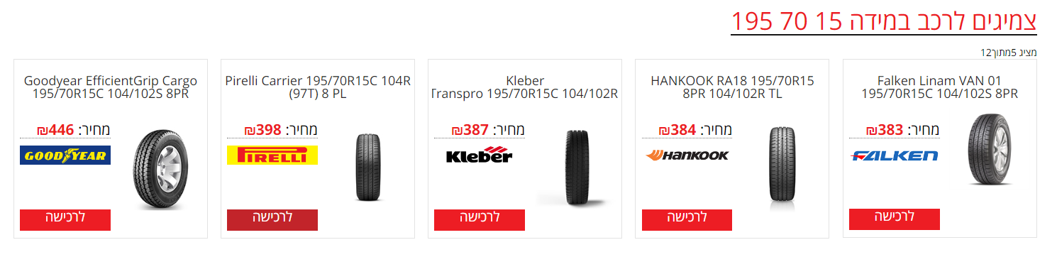

אם ללכת לפי המבחן הזה, אומנם במידה קצת שונה, הדגמים העדיפים שאולי גם זמינים בארץ (שחשוב להתייחס גם אליהם ולא רק לחברה) יהיו גודייר אפישנטגריפ קרגו ופירלי קרייר.

הצמיגים במידה הזו מגיעים 8 פליי, וקוד העומס 102/104. לא תמצא משהו אחר ואתה גם לא צריך משהו אחר.
לדעתי האישית תתמקד במישלין/קלבר.
שניהם מגיעים בדגמים חדשים ומשופרים.
מישלין דגם AGILIS 3
קלבר דגם TRANSPRO 2

צמיג לרכב Falken R-51 6PR 104/102R 195/70R15
צמיג לרכב Falken Linam VAN01 104/102S 195/70R15
כיום יש לי קוד מהירות R, אז גם ה-S יתאים.
