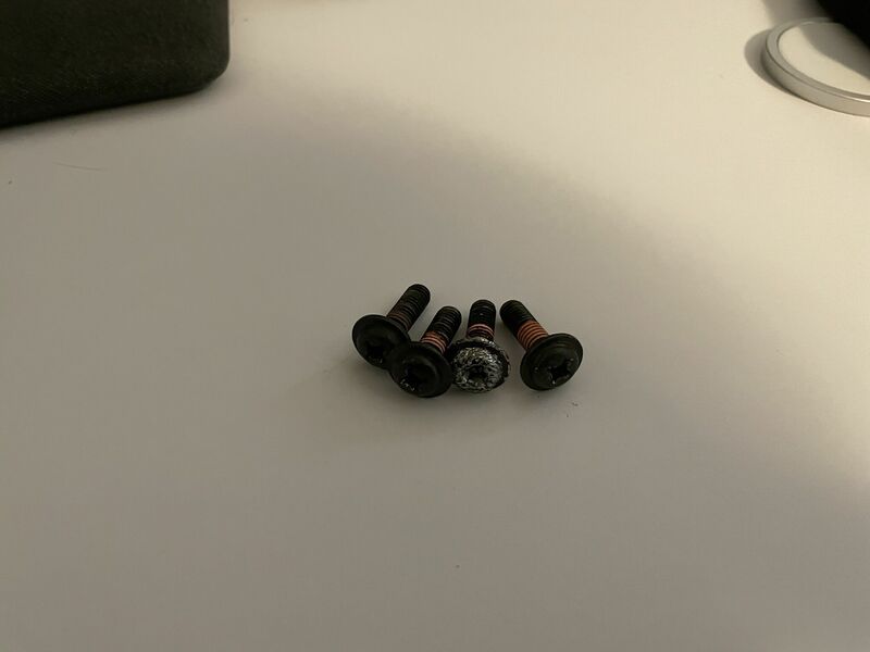

שימוש במברג ״רגיל״ לעומת מברג JIS אמיתי.
הגודל היה זהה דרך אגב. זה לא שימוש בגודל לא מתאים.
בסוף הייתי צריך שילוב של חום וVempliers.
(כן, יש לוקטייט אדום - אז מראש היה עדיף לחמם קודם, אבל עבודה מראש עם מברג איכותי היתה חוסכת לפחות שעה עבודה אחכ.
המברג הרגיל היה אגב של craftsman, ולא evolve אלא סדרה נורמאלית. כלים ממש זבל כבר לא איתנו. זה המינימום מבחינתי, ועדיין…)
