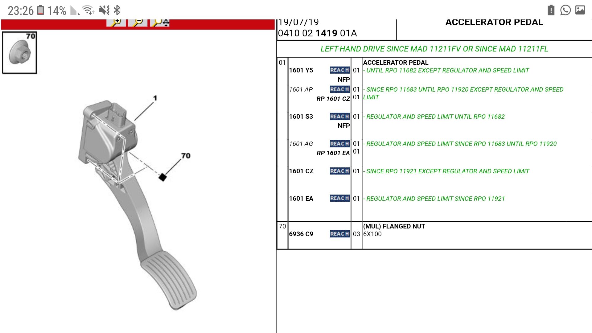

אגב אני רוצה להוסיף עוד דבר - בברלינגואים וכנראה בכל רכב ידני אחר של היצרן מגביל מהירות לא יעבוד אפילו שניתן לקנפג בקרת שיוט עם מגביל מהירות.
על מנת שהוא יעבוד צריך להחליף גם את דוושת הגז, מכיוון שבדוושה שתומכת במגביל מהירות יש "מדרגה" בסוף המהלך. לחיצה על הדוושה מעבר למדרגה ברכב שנוסע על המגביל מבטלת את ההגבלה ומאפשרת להאיץ מעבר למהירות שהוגדרה.
בדוושה רגילה אין את המדרגה אז מגביל מהירות לא יעבוד בכלל.

1601CZ לא תומך בבקרת שיוט ומגביל מהירות. זה מה שאמור להיות מורכב בברלינגו שלך לדעתי.
לפני שכתבתי פה, עברתי על איזה 5-6 מדריכים באינטרנט שעשו אנשים ממדינות שונות. למרות מה שכתוב  בקטלוג היצרן, אצל כולם בקרת שיוט עבדה עם הדוושה המקורית ורק מגביל מהירות לא עבד. מי שרצה מגביל מהירות החליף דוושה.
