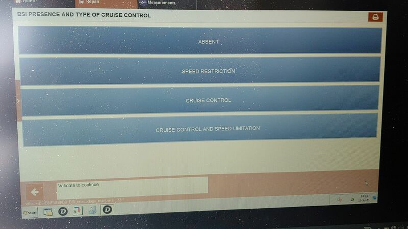

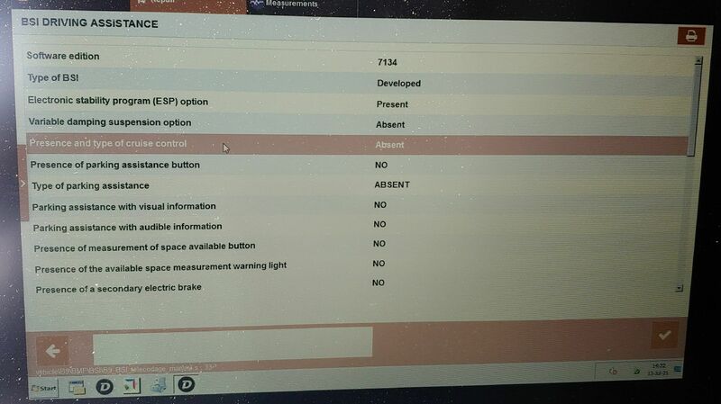

היום נסיתי להגדיר. בשביל להגידר בקרת שיוט נדרש לשנות בשני מקומות - ב BSI ו ב ECU. לפני כן ראיתי מספר מדריכים באינטרנט, אנשים הגדירו ללא בעיה עם המתאם הסיני שיש לכולנו.
אבל כנראה שכל המכוניות היו ישנות יותר מ 2016.
אז ב BSI הוא נותן להגדיר ללא בעיה בקונפיגורציה ידנית, ולא מבקש קוד שרות.
זה ללא בקרת שיוט.
אלו מצבי בחירה אפשריים.

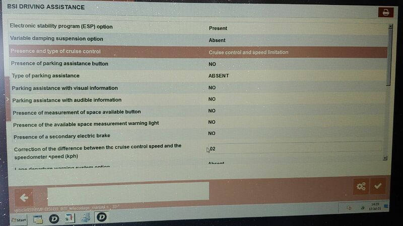

וזה עם בקרת שיוט ומגביל מהירות.
לאחר מכן צריך להגדיר קיום בקרת שיוט ב ECU ושם הוא לא נותן בכלל להכנס למצב קונפיגורציה בלי שיש חיבור לשרת של היצרן. מודל 2016.
באסה.
עדיין ניתן לשנות פרמטרים אחרים ללא קוד שרות, למשל שינית מ Flexible service Interval שהיה דורך את מונה הטיפול אחרי איפוס ל 25.000 ק"מ ל Fixed service interval שדרוך ל 15.000.
