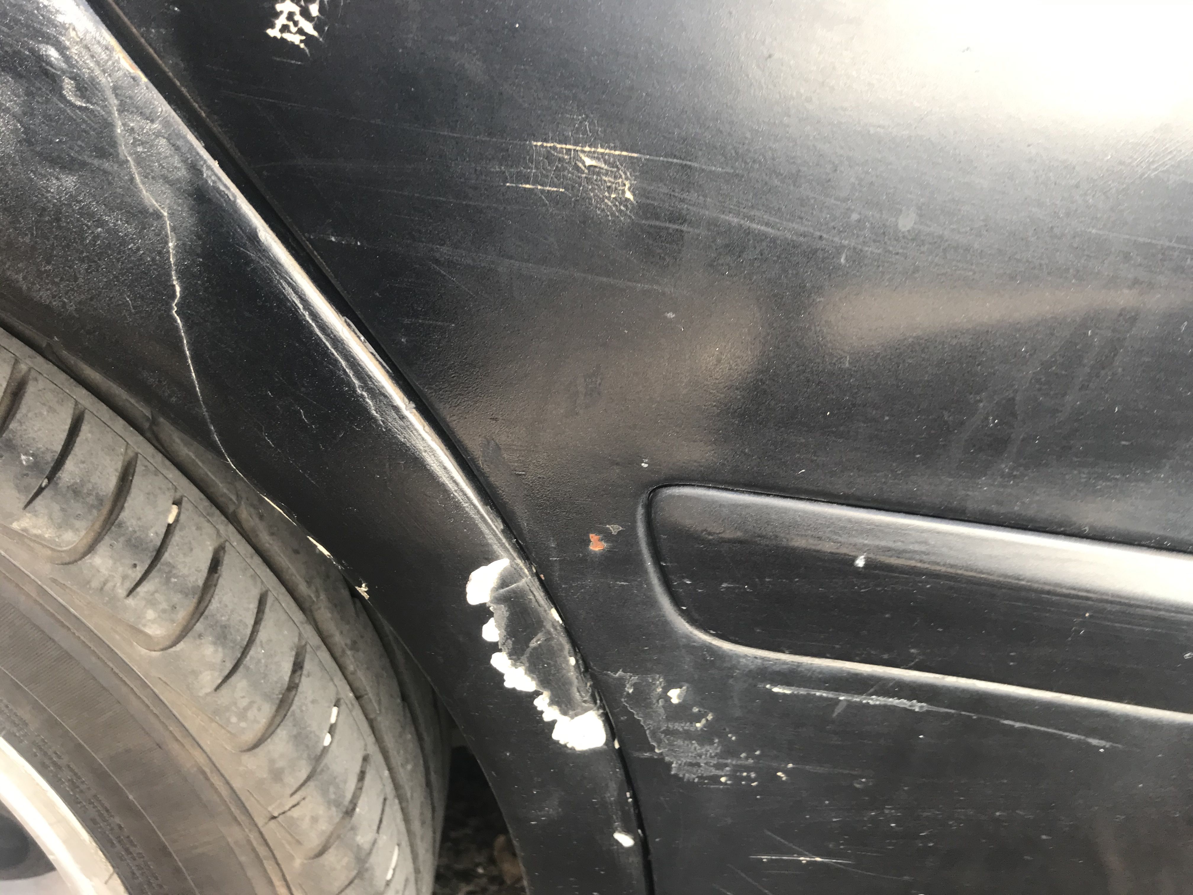

יש לי זמן פנוי
יש לי איפה לקנות צבע לרכב בזול
יש לי מקום לעבוד עם מלטשת

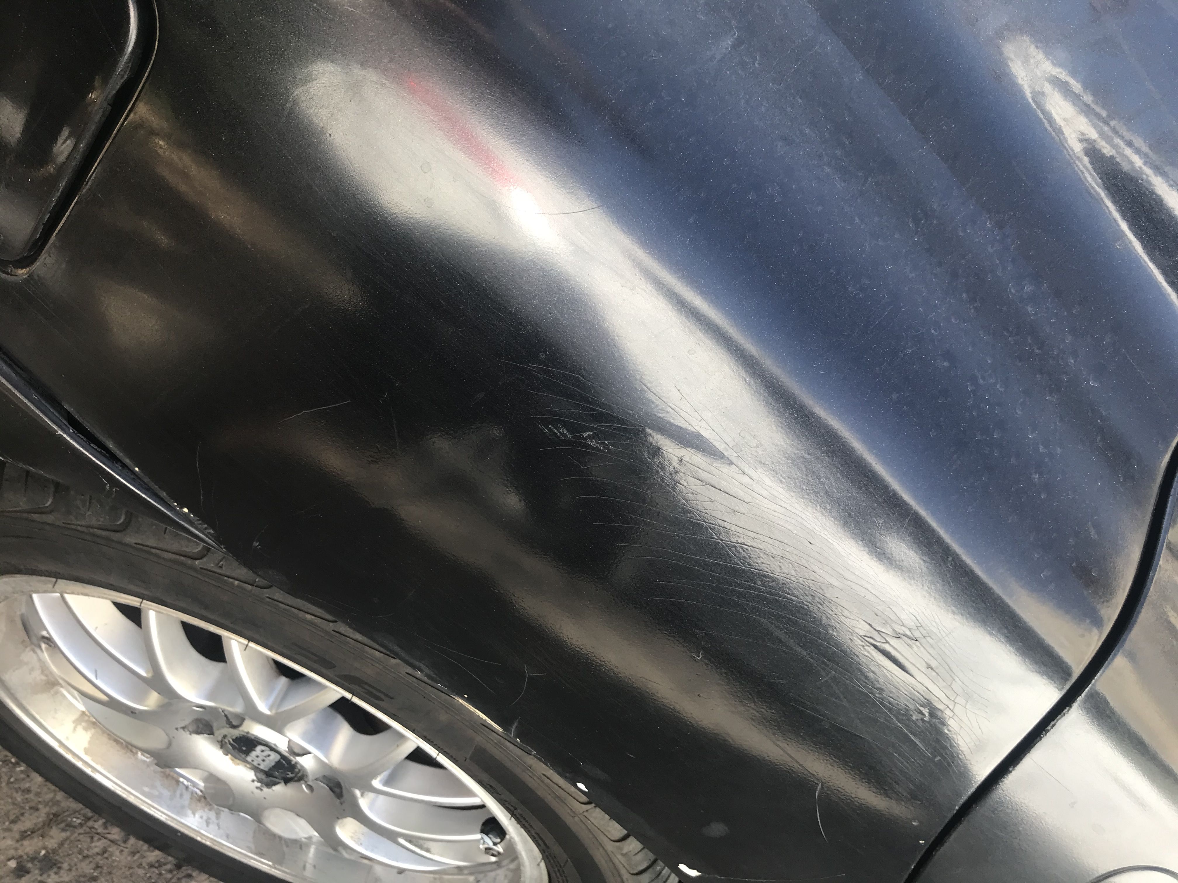

אני מעוניין לצבוע את הרכב
אשמח להערכה, כמה זמן יקח לי לבד לעבוד עם מלטשת על כל הרכב
כמה זמן צביעת יסוד
כמה זמן צביעה של הרכב אם אבחר בצבע שלא כולל עוד צביעת לכה על הצבע.
לאוטו אין פגיעות משמעותיות בפח. אצטרך מעט עבודה עם חומר פחחים לא משהו משמעותי.
התכנון- את העבודה הקשה והיקרה והמייגעת - העבודה עם המלטשת אני יעשה ופירוק הסמלים והספי דלתות ועיטוף הרכב בנייר איפה שלא צובעים.
 ואת הצביעה, אשלם לצבעי רכב.

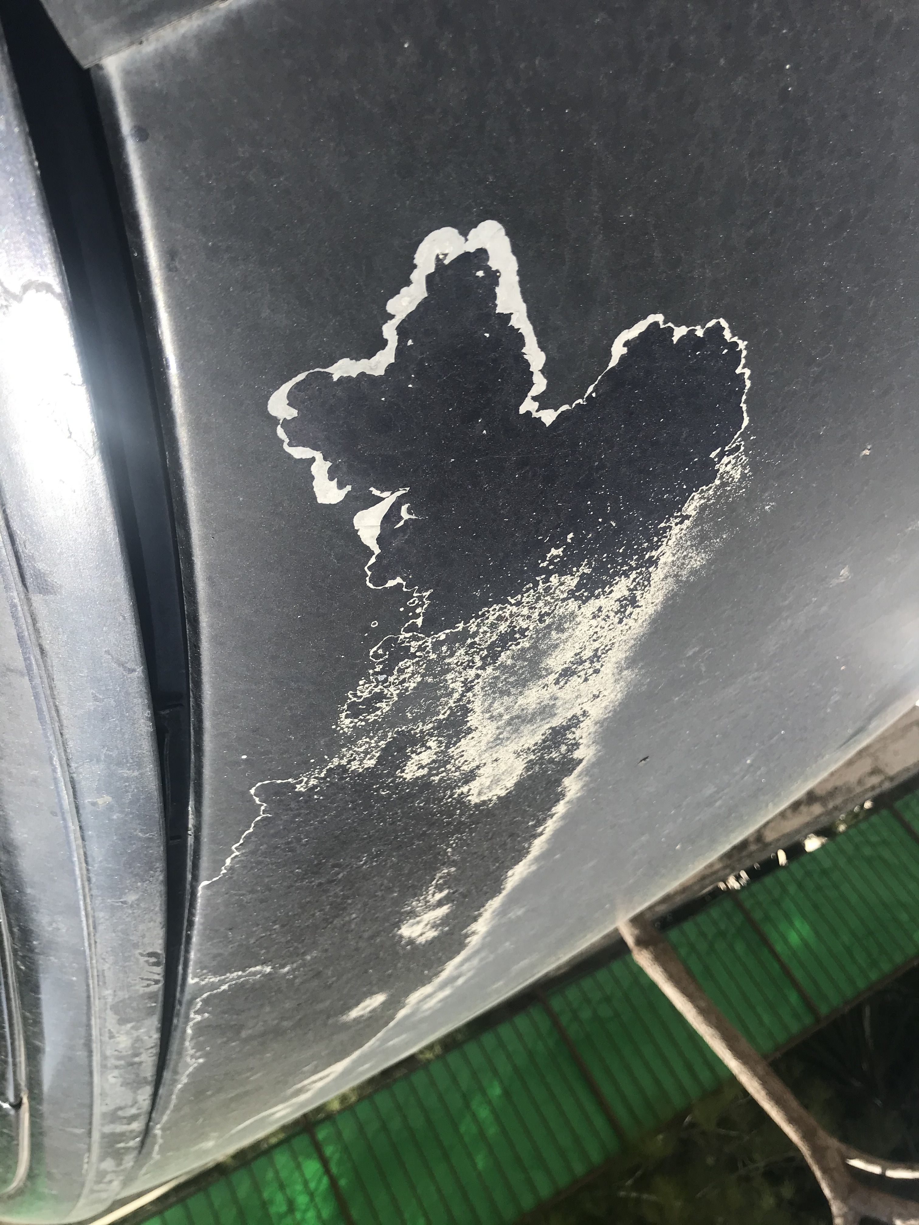

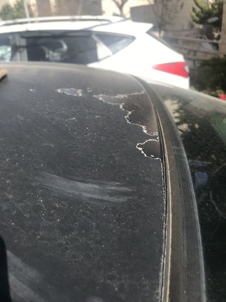

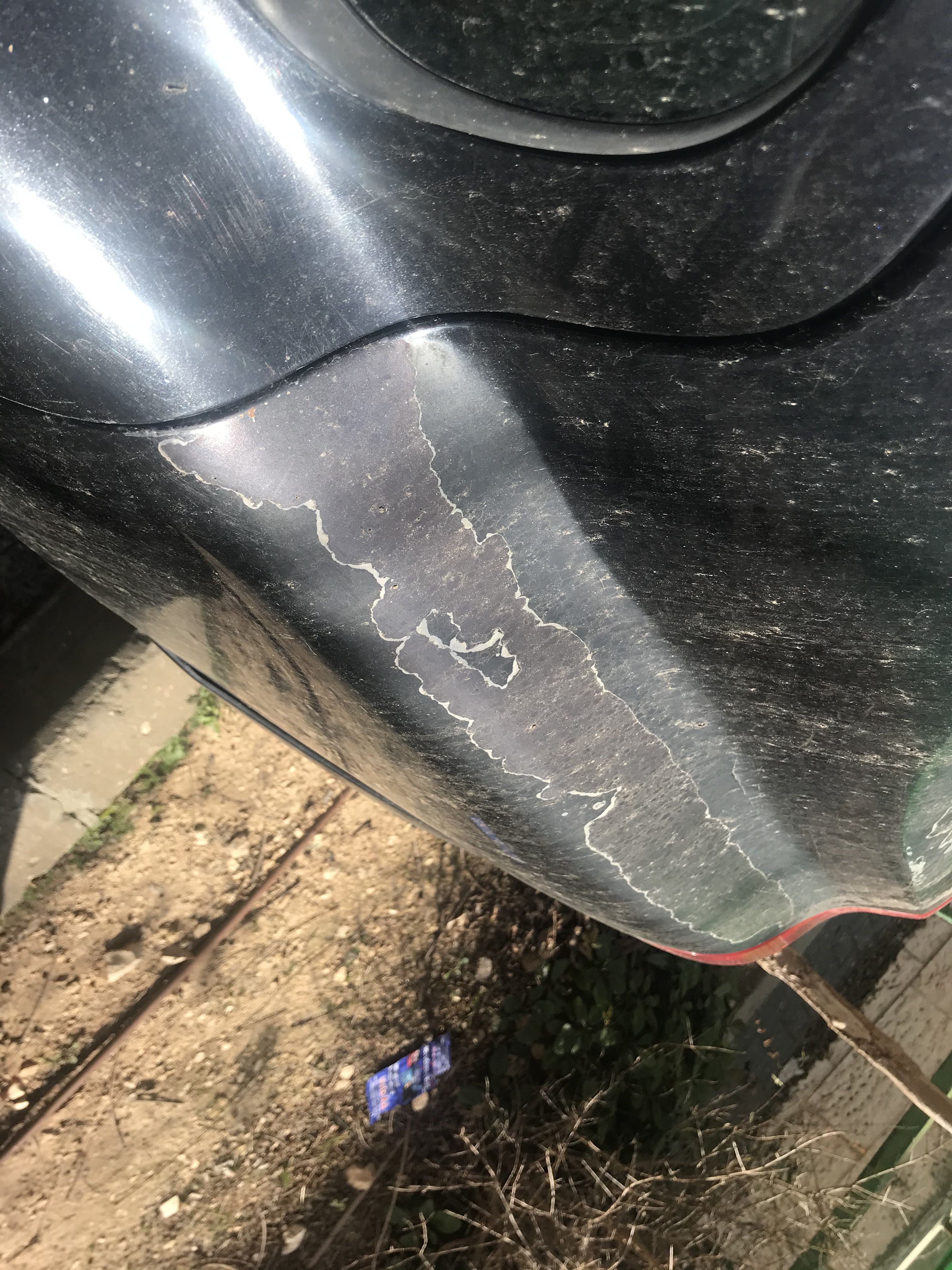

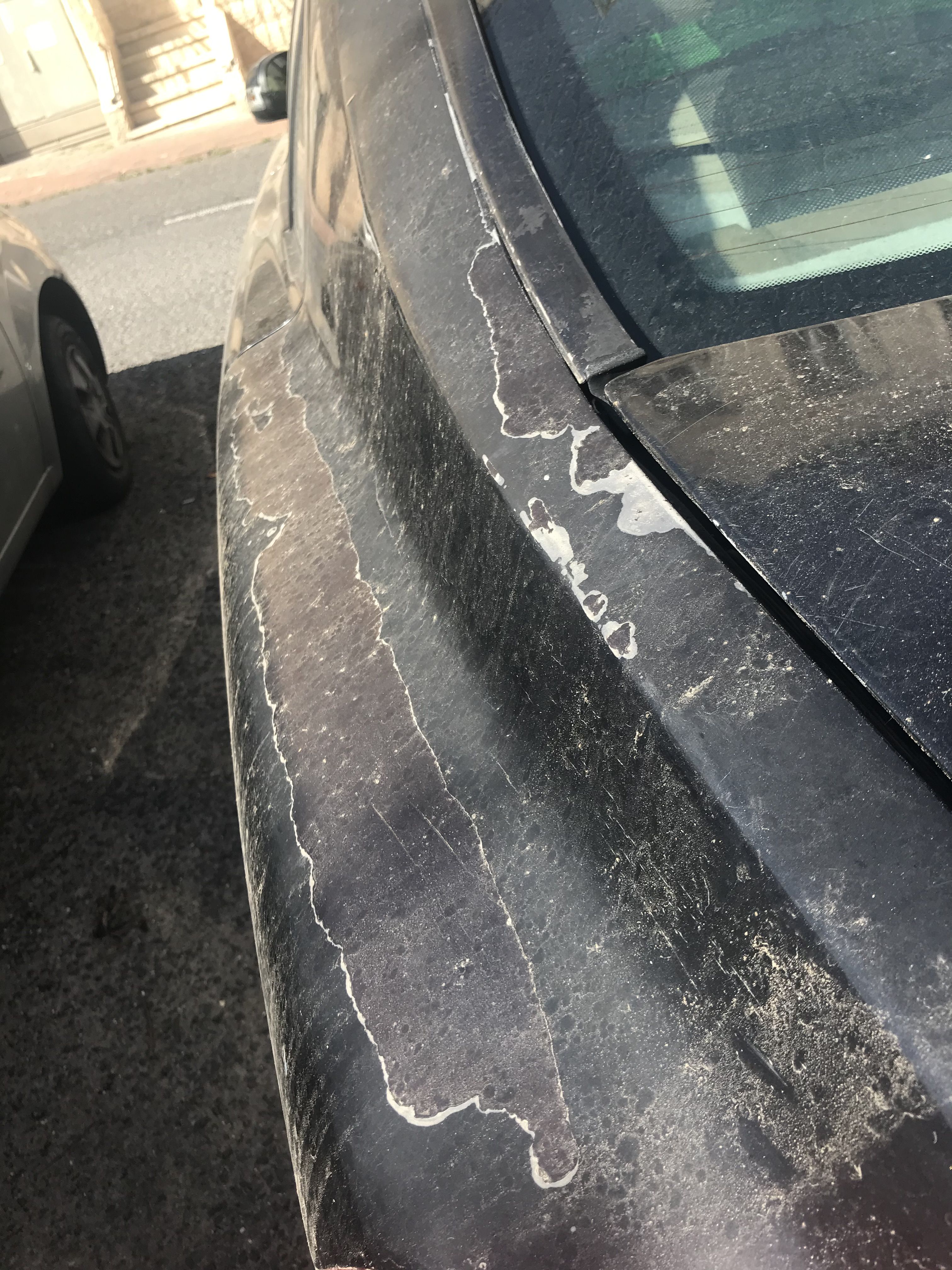

הצבע שרוף ובצד ימין של הרכב יש משהו מוזר שנראה כמו איזו צביעה לא איכותית שבוצעה בעבר.
אשמח להמלצות על כל דבר.

רכב כזה יפה, חבל שהצבע גמור.  הבעיה זאת הזנחה לאורך שנים, וצבע בעייתי בארץ.

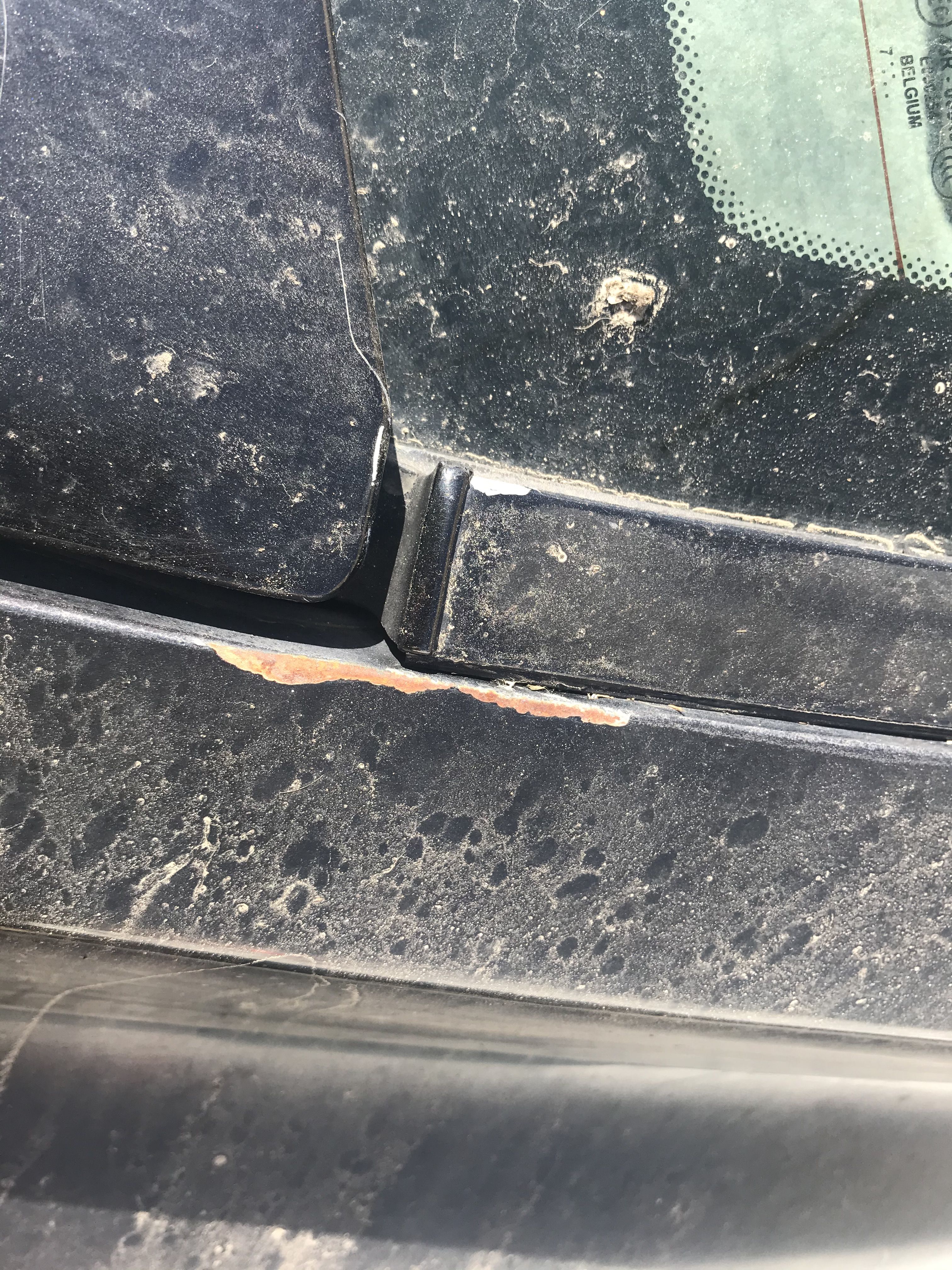

בידיים לא מאומנות, הכנת הרכב תיקח כמה שעות לפחות. הכנה זאת רוב העבודה, שייף מפגעים כולל חלודה ובידה ויש
צבע יסוד ולאחריו חומר פחחים על כל הרכב, שייף הרכב עם מלטשת היא הכי חשובה.  התוצאה הסופית תתבסס על הכנת המשטח
באופן שלא יהיו גלים (פחחים מנוסים מפשלים בזה) משטח חלק ללא מפגעים. זאת כאמור העבודה הכי חשובה, ועל פי זה תקבל תוצאה איכותית
ונעימה לעין, או רכב כמו אחרי סערת גלים.
על מנת להגיע לתוצאה גבוה, עדיף לבצע צביעה ורק לאחר מכן שכבת לכה. זאת האיכות הכי מיטבית, שתחזיק לאורך שנים.
