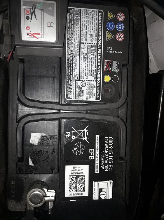

קיבלתי הבוקר הצעה במוסך מורשה לגולף 2015 עם S&S, מצבר "מקורי" 69 אמפר ב-1,750 ש"ח לפני מע"מ. אמרתי "לא, תודה". אני בטוח שבחוץ אשיג במחיר נמוך יותר. אני צודק?
מצבר AGM או EFB ?
מסוג EFB. בבדיקה נמצא שהחיווי הוא בדיוק באמצע בין תקין ללא תקין. המצבר המקורי הוחלף במצבר הקיים לפני כשנה וחצי. זה אומר ששניהם החזיקו שנה וחצי בממוצע. לא רואה סיבה לרכוש מצבר "מקורי" במחיר שנשמע לי מופרז.
להחליף כל שנה וחצי פעמיים זה הרבה מתחת לממוצע. כנראה שמשהו לא תקין ברכב כגון זליגת זרם גבוהה כאשר הרכב עומד או באופי הנהיגה כגון נסיעות קצרות מרובות הנעה ללא מתן אפשרות למצבר להגיע ל100% טעינה.
לפי דעתי שווה בדיקה לאור העלויות הגבוהות של המצבר.

אצלי מצבר פריקה עמוקה שרד שנה (ורטה) . הוחלף באחריות לאחר ששרד שנתיים וחצי. כלומר הממוצע דומה למה שהבחור מעלי תאר ואני מקפיד לנטרל את מערכת עצור וסע.

מצברים מקוריים רבים מסוגלים להגיע בקלות מעבר לשלוש שנים ואפילו כפול מזה בתנאים אופטימליים. במקרה הזה הוחלף המצבר פעמיים לאחר זמן קצר, דבר שמנטרל כמעט לחלוטין את החשש למצבר שהגיע תקול מהיצרן. ישנו גורם חיצוני אחר שמאיץ את הבלאי של המצבר.

המצבר המקורי שלי בלאון החזיר קצת יותר מ4 שנים כאשר המערכת תמיד מנוטרלת. המצבר המקורי היה ורטה efb 69 אמפר.
באלפייה אתה כבר קונה בוש AGM 70Ah עם שנתיים אחריות של לדקו (יבואן רשמי) והתקנה.זה כבר שקול למצבר המקורי של הגולף.
