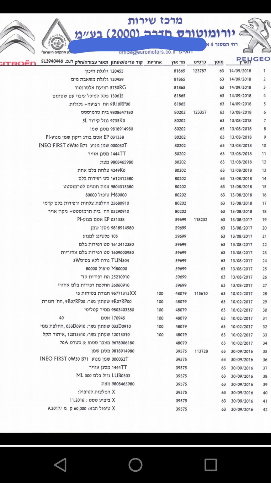

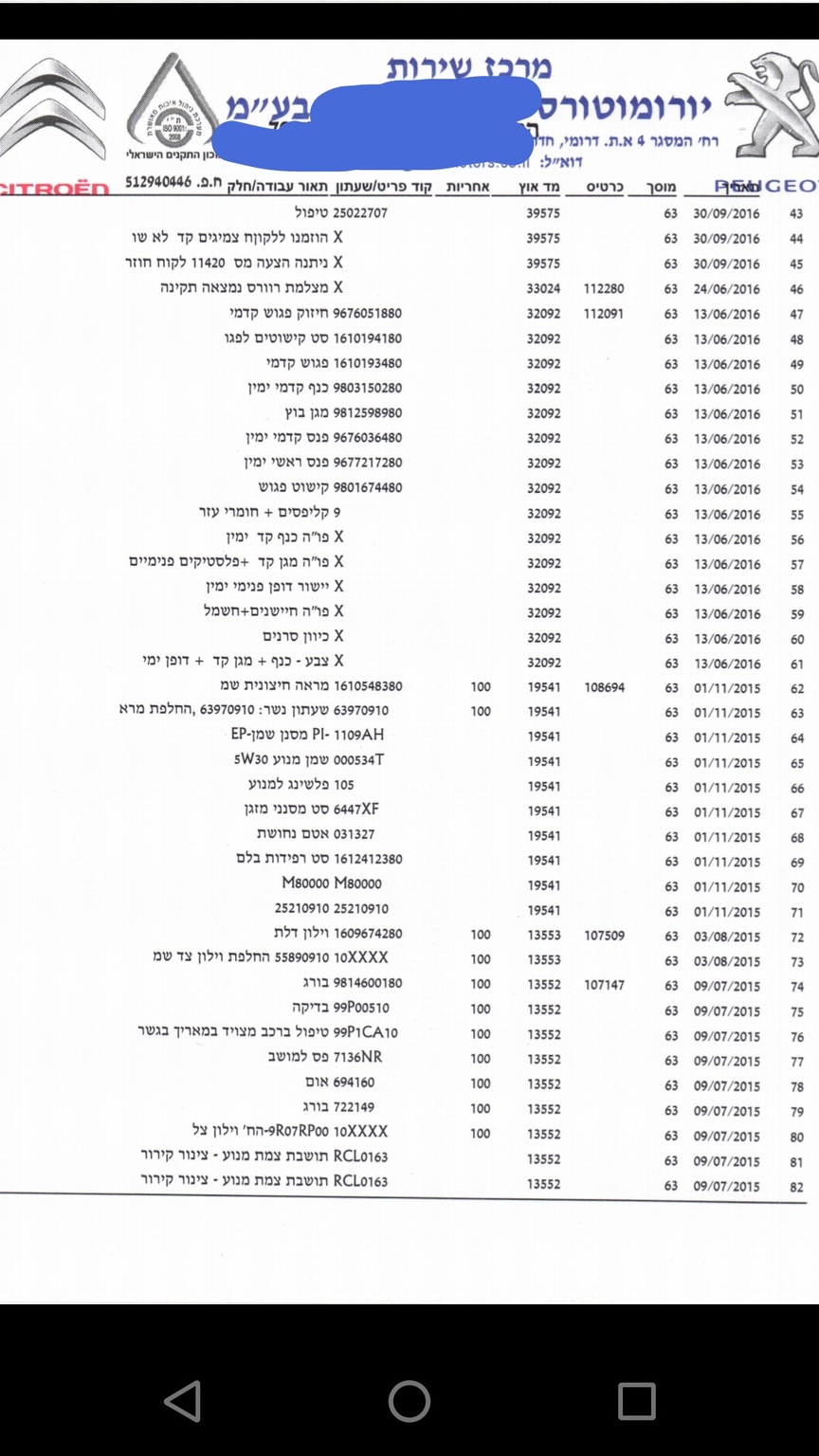

מצורפת היסטוריית טיפולים של סיטרואן C4 פיקאסו שנת 2014 (נובמבר) עם 85000 ק"מ. יד 1 פרטית.
המוכר אמר בטלפון שהוחלף פגוש קדמי שחטף מכה והתפרק (לדבריו לא בתאונה. ללא תאונות בכלל ואין נזק לשאסי. טיפולים רק במורשה)
אשמח לחוות דעת האם משהו נראה מעבר לנורמלי.
תודה

לרכב היתה תאונה מצד ימין קדמי. לא משנה איך קוראים לזה, משהו או מישהו פגע בו. מהפירוט לא נראה שהיתה פגיעת שלדה, אבל זה משהו שחייב להיבדק בצורה מקצועית.
תקלות לא צפויות היו ב:
09-07-15: ממש לא ברור לי מה נעשה שם ולמה, שווה לברר עם הבעלים. לא הוחלף שום חלק חשמלי.
10-02-17: הוחלף ממיר קטליטי. לא מכיר תופעה גורפת כזו בדגם הזה, לא ברור לי מה המקור לבעיה.
13-08-18: הוחלף טרמוסטט (ובסבירות גבוהה הצמה הוחלפה כחלק מהתהליך ולא כמקור לבעיה) במהלך הטיפול השנתי.
14-09-18: הוחלפה רצועת אביזרים.
אז אי אפשר להגיד שמדובר ברכב נורא אמין, אבל אף אחת מהתקלות האלו היא לא מפחידה או יקרה לטיפול, ואף אחת היא לא תקלה חשמלית (לא בטוח, אבל די בוודאות).
מעבר לזה הרכב טופל כל 20,000 במוסך מורשה (שזה אולי לא לגמרי אידיאלי אבל די סביר).
מכאן זה תלוי במחיר, ובהבנה שזה כנראה לא יהיה אפס תקלות. מצד שני כבר היו פה סורנטו שהלך לה המנוע ווורסו שהלך לה הגיר (שתיהן 2014), אז תמיד יכול להיות יותר גרוע.
אם משוקללים את התאונה במחיר (בהנחה שזו לא פגיעה חמורה, על פניו זה לא) זה הכל עניין של תמורה - כמה הרכב מתאים לכם, וכמה אתם יכולים לחיות עם תקלה שולית פעם ב.

ב- 13.6.16 עבר הרכב תאונה משמעותית מצד קדמי-ימני שהצריכה החלפת כמה וכמה חלקים. פגוש קדמי לא נוהג להתפרק מעצמו ואם הוא מתפרק- הוא לא מפרק את כל חלקי הכנף והפנס וכו'. מדהימה תעוזת המוכר, אם אכן טען שהרכב לא עבר תאונה.
