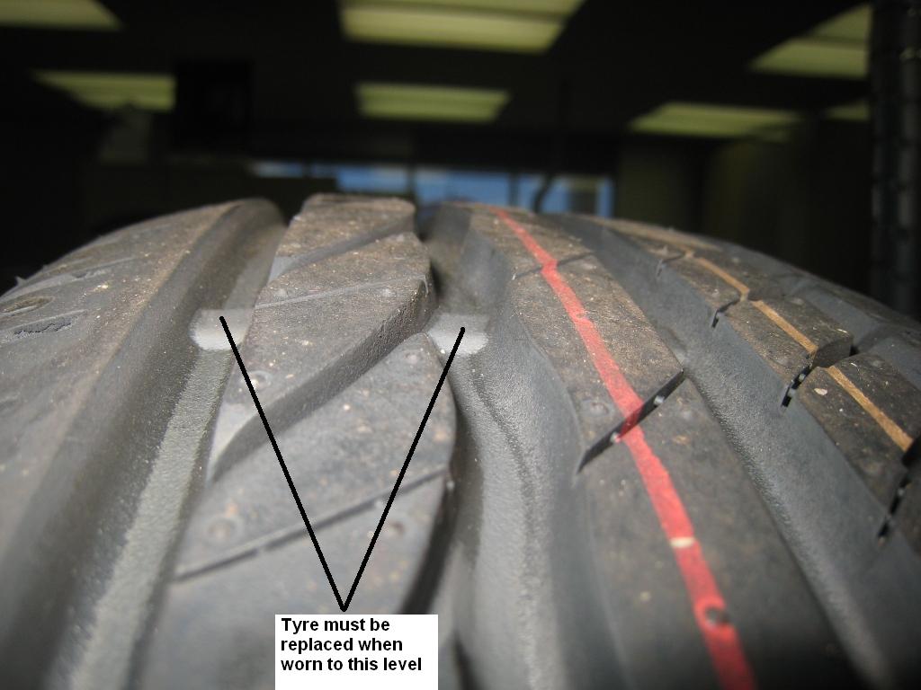

כמו כן, היבואן מנחה לבדוק תקינות הצמיגים ב"מחווני השחיקה החזותיים שבמדרכי הצמיגים".
כיום אני לאחר כ - 3 שנים ו - 50000 ק"מ. איך בדיוק אני מבצע את הבדיקה הזו?

כמו כן, היבואן מנחה לבדוק תקינות הצמיגים ב"מחווני השחיקה החזותיים שבמדרכי הצמיגים". כיום אני לאחר כ - 3 שנים ו - 50000 ק"מ. איך בדיוק אני מבצע את הבדיקה הזו?
מחווני השחיקה נמצאים בתוך החריצים שבמדרס. מדובר על חתיכות גומי הבולטות כ-1.7 סנטימטר מעל תחתית החריצים, כך שכאשר הם נשחקים עד לעומק המינימלי המותר בחוק, המחוונים יהיו בגובה אחיד עם קוביות הגומי במדרס.
ברם, חשוב לציין כי קריטריון זה (שבין היתר מסתמך על עומק חריצים נמוך באופן שערורייתי) אינו מעיד כלל על ביצועי הצמיג, אשר פוחתים משמעותית במשך תקופת השירות בלי קשר לשחיקת החריצים, שכיום היא לרוב אטית מאוד.
מנקודת מבט של שמירה על מעטפת ביצועים סבירה, רצוי להחליף צמיגים לכל היותר אחרי ארבע שנים ו/או שמונים אלף קילומטר, כך ששלך כבר קצת גבוליים - אבל זה תלוי במצבם ובהתרשמות שלך מהנהיגה עליהם.

זה הסוף של הצמיג וצריך להחליף אותו, אלא אם עוד לפני זה הצמיג מתייבש ומתכסה סדקים.
כלומר תיאורטית, כאשר
המחוונים יהיו בגובה אחיד עם קוביות הגומי במדרס, מדובר על תחילת הסוף של הצמיג?
אם אתה לא נוסע 50 אלף ק"מ בשנה ומעלה, בנהיגה מנהלתית רגועה ברכב משפחתי עם צמיג "משפחתי" אתה אף פעם לא תגיע למצב בו אידיקטור שחיקה יהיה בגובה של המדרס.
אתה תחליף את הצמיגים בגלל יובש הרבה לפני כן.
