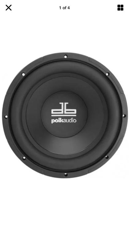

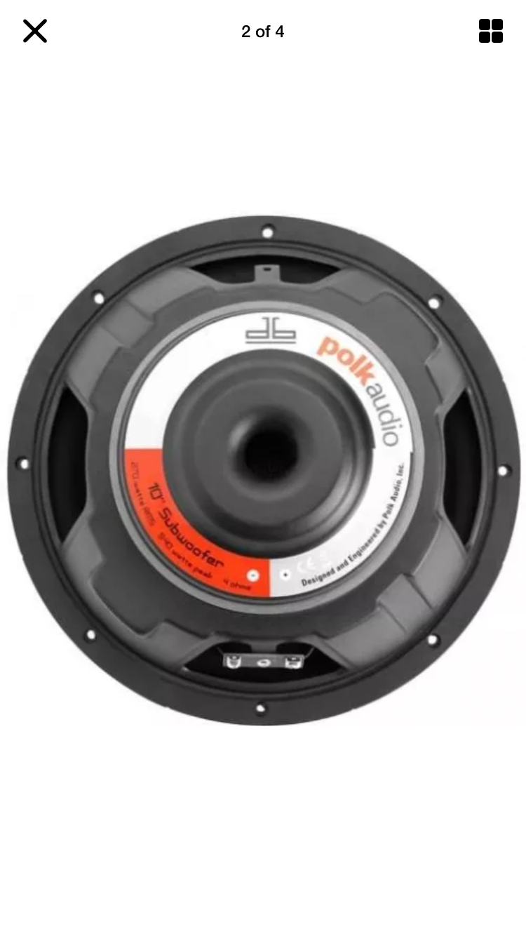

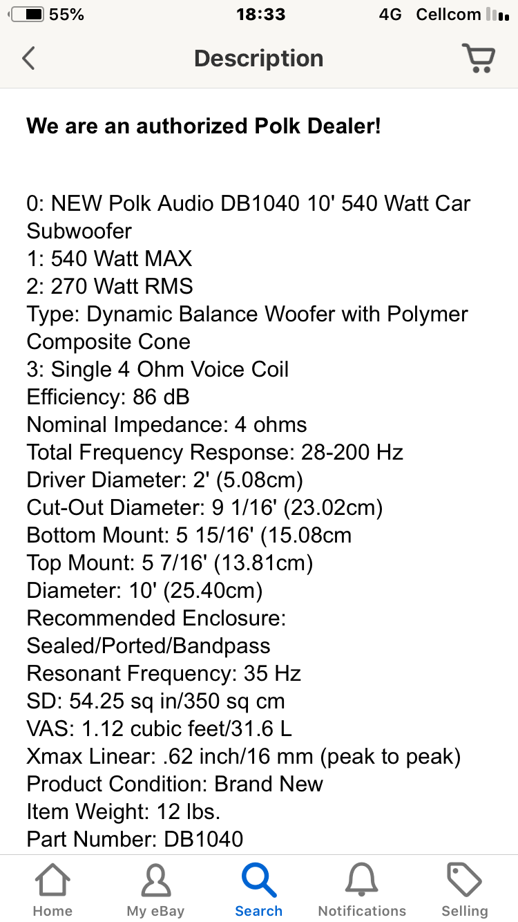

שלום חברים, אני מעוניין לקנות סאב 10 אינץ׳ של חברת פולק אודיו
מדגם DB1040 חשוב לציין שאני לא מחפש להרעיד את הרכב אלא
להוסיף מעט באס חשוב שיהיה מדויק ואיכותי עד כמה שאפשר במגבלת התקציב
הסאב אמור לקבל לפי נתוני המגבר כ 250w rms בגישור ב 4 אום.
אשמח לתגובות בנושא האם הסאב הזה נחשב למדויק ואיך הוא ביחס לכל הפיונירים וה jbl שיש בשוק נתוני הסאב נמצאים בתמונה השלישית תודה לעוזרי.A01BFAED-2F55-49E0-938E-CE009E9D67BB.png0F8ED67B-CC87-4208-A890-2ECE47863273.png81C269B2-BA33-4BAE-8657-5AA907DE06AE.png

תודה רבה, אך לפי מה אפשר לדעת אם הסאב מדויק או לא ?
ואיך הוא בהשוואה לכל הקיקר,JBL והפיוניר שמציפים את השוק ? בכל זאת זאת גירסת הכניסה ובאותו המחיר אפשר לקנות אותם ואפילו עם תיבה.

איך אפשר לדעת אם סאב מדויק או לא.? לרוב מניסיון.
מספר פרמטרים קובעים את "אופי" הסאונד של הסאב.
1.אופי האלמנט
2.התיבה
3.כיוונים
הפולק מסידרת ה DB הוא סאב יותר מעודן באופי שלו ,מדויק יחסית לסאב כניסה
ונישמע יותר נטרלי מאשר משתלט על הסאונד.
בקוטר 10 הוא יהיה אפילו יותר מרוסן כמו גם בתיבה אטומה.
בשורה התחתונה
עושה רושם מהתיאור של מה שאתה מחפש שהפולק עונה לדרישות.
כמובן שישנם גם מותגים אחרים שיכולים להיות אופציה טובה
יש לא מעט ,על קצה המזלג אתה יכול לבחון למשל גם :
https://b-a-s-s.co.il/%D7%A1%D7%90%D7%91-%D7%95%D7%95%D7%A4%D7%A8/jl-audio-12wx-4
https://b-a-s-s.co.il/%D7%A1%D7%90%D7%91-%D7%95%D7%95%D7%A4%D7%A8/morel-primo-124
https://b-a-s-s.co.il/%D7%A1%D7%90%D7%91-%D7%95%D7%95%D7%A4%D7%A8/focal-30a4
https://b-a-s-s.co.il/%D7%A1%D7%90%D7%91-%D7%95%D7%95%D7%A4%D7%A8/hertz-es-250-5
עריכה אחרונה על ידי AUDIO KING
נראה כמו סאב וופר פר אקסלנס מבחינת הנתונים - נצילות נמוכה ויורד נמוך - המשחק הוא בעיקר עם נפח התיבה במידה ואתה מתקין אותו בתיבה אטומה.
אם אתה רוצה יותר דיוק תנסה להקטין את נפח התיבה ואם יש לך אפשרות לחתוך אותו בנדפאס - אל תיתן לו לרדת נמוך מידי ואז גם תוכל לנסות לתת לו קצת יותר הספק - זה יבוא על חשבון היכולת שלו לרדת נמוך, אתה בעצם תלך איתו יותר לכוון שימוש כוופר מאש סאב וופר אם תעשה כזה דבר ובמצב כזה כבר עדיף לקנות וופר טוב -> אבל אני נסחף כאן קצת יותר מידי כי לא מדובר כאן באפליקציית היי אנד אלא פשוט סאב, תיבה, מגבר ושלום.

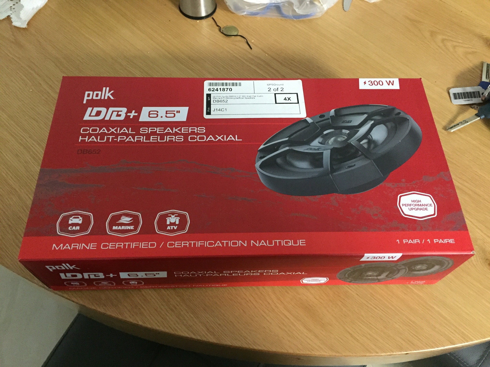

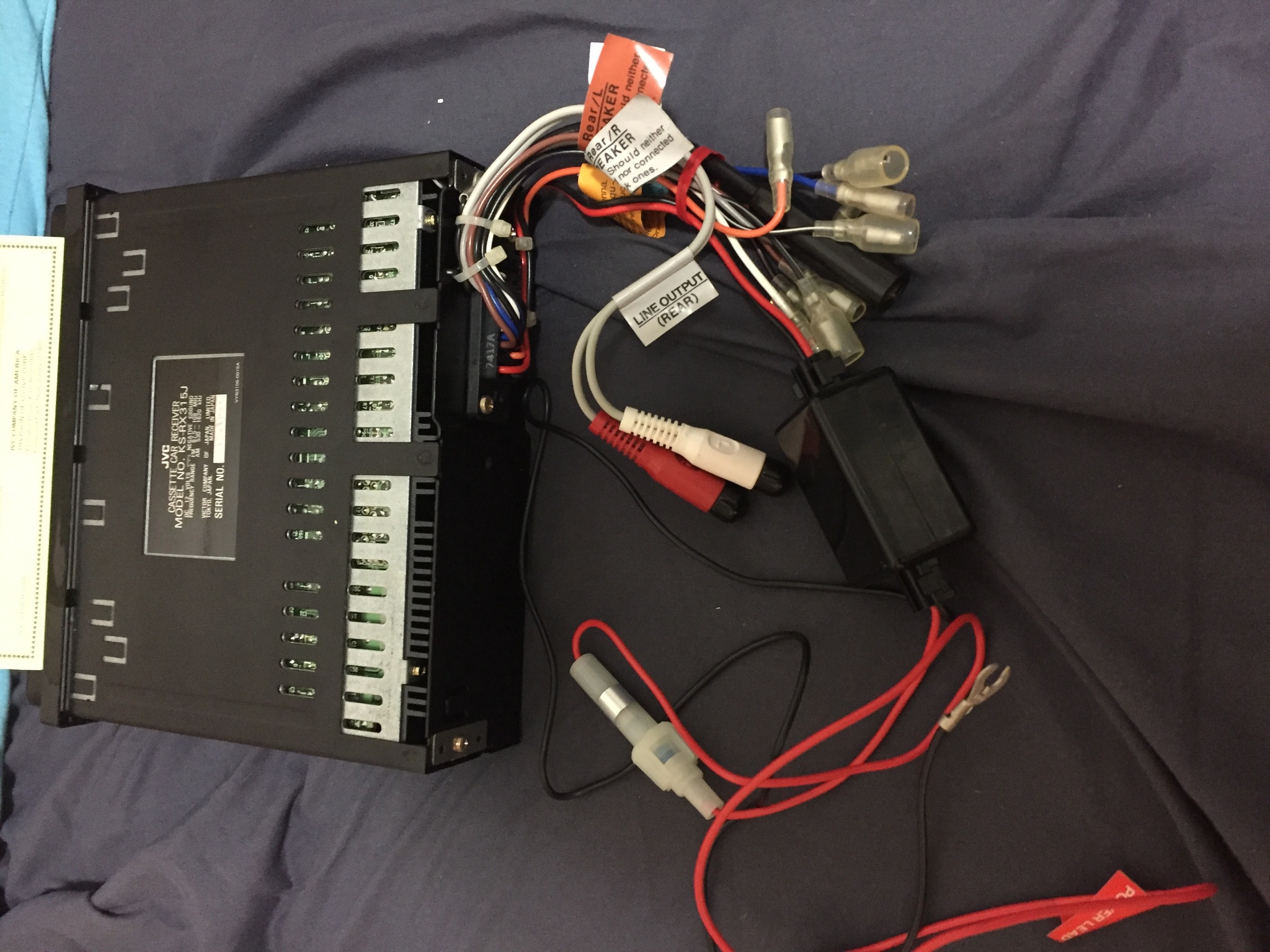

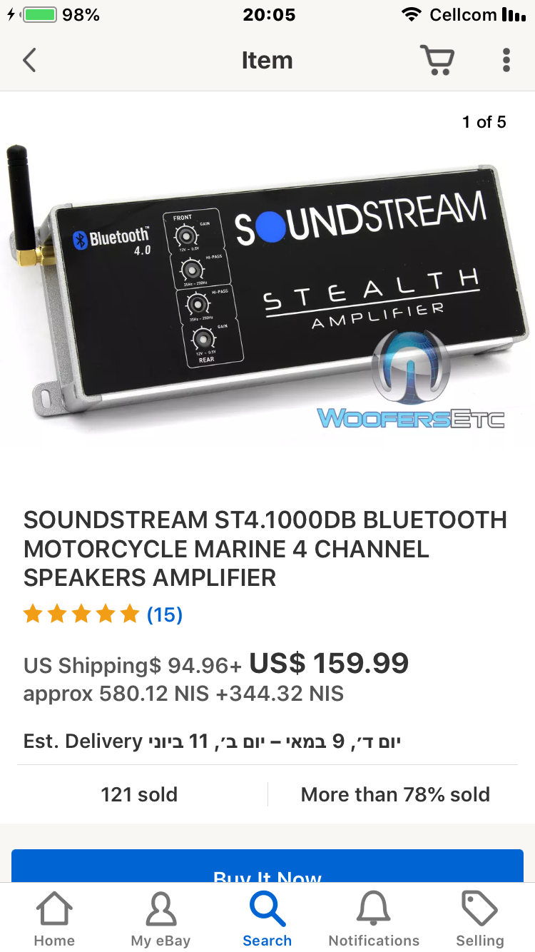

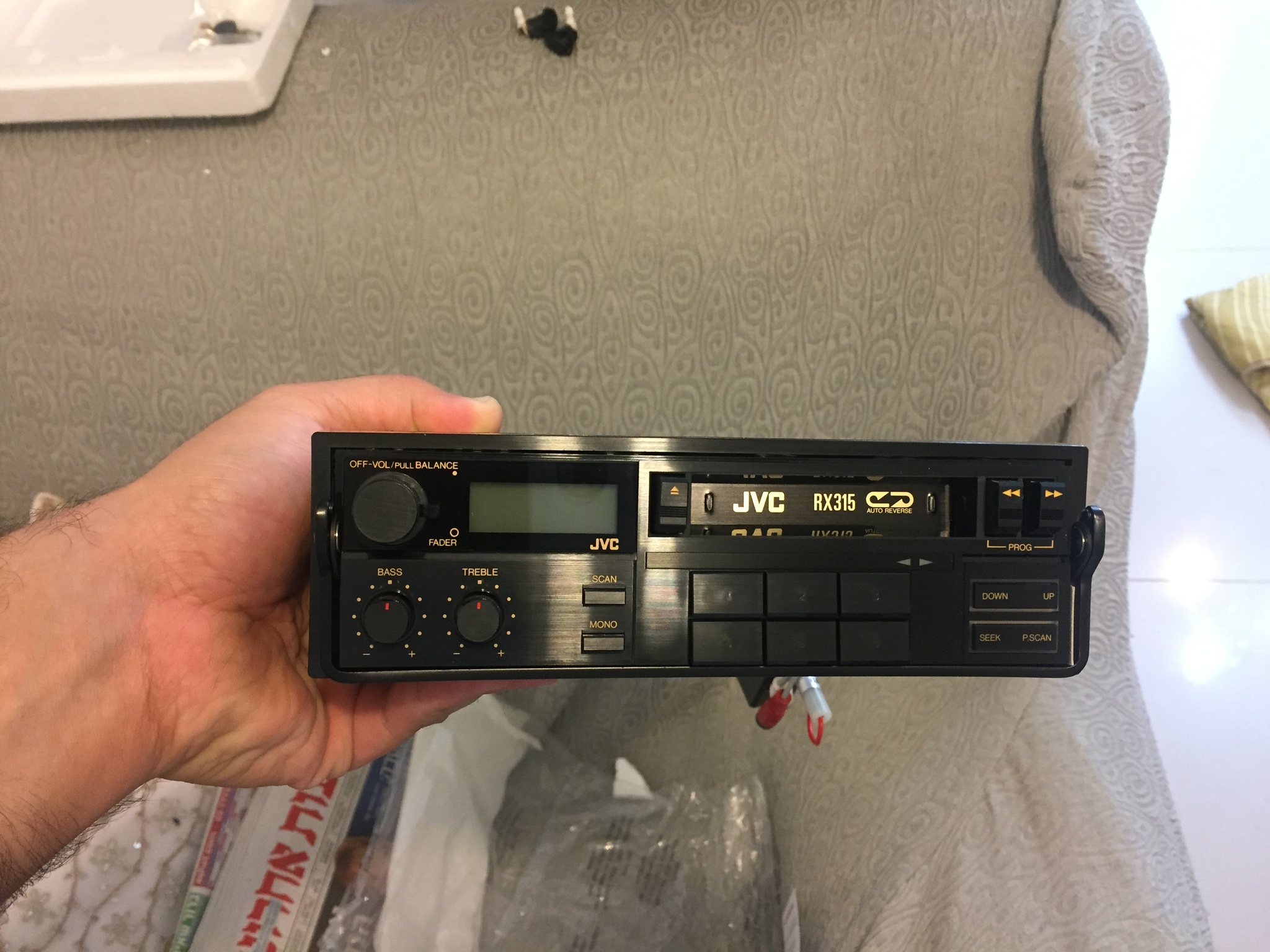

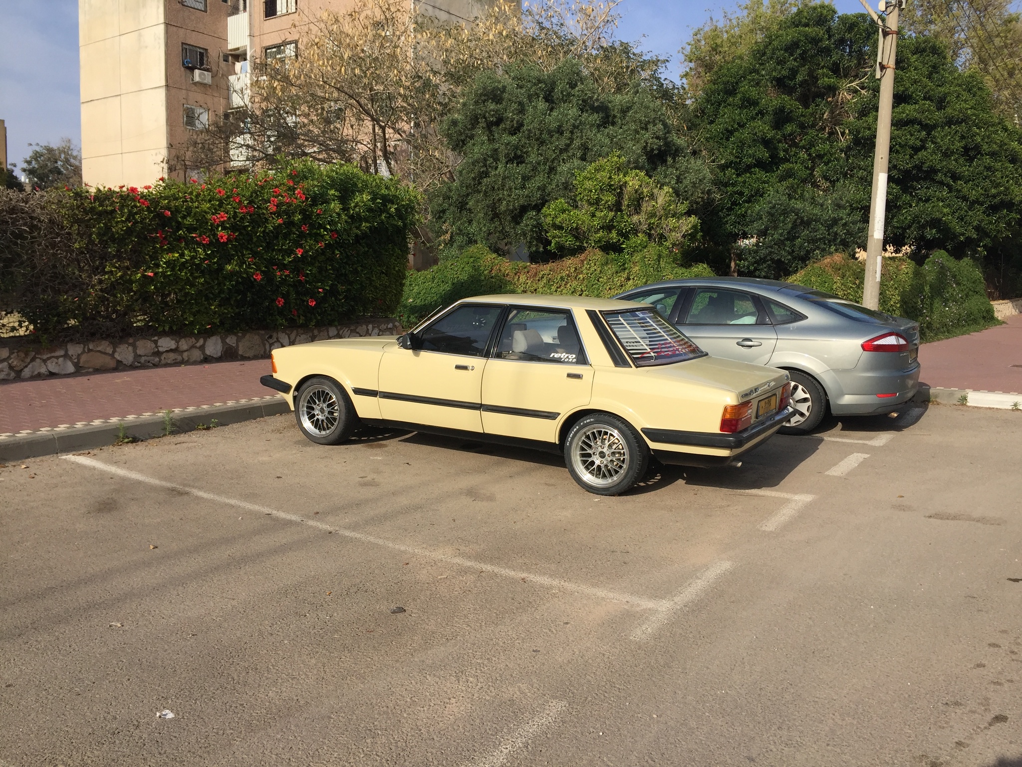

היי תודה על המענה אני הולך להרכיב את הסאב הנ״ל על הקורטינה שלי (רכב אספנות)
ולכן המערכת תכלול סט רמקולים קידמיים קוואקסיאלים של פולק אודיו,מגבר קטן של סאונדסטרים כל זה יחובר לרדיו
טייפ JVC על מנת לשמור על המראה הקלאסי.
בתמונות שאצרף אפשר לראות את הרכיבים:
