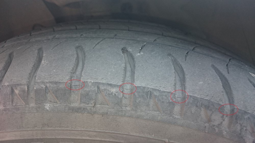

איך אני יכול לבדוק אם הצמיגים שלי ראויים לנסיעה, או שעליי להחליף אותם?
הרכב על הכביש שנתיים, 50K קילומטר...
בנוסף, המלצה לצמיג מסויים לטובת חסכון בדלק, ואורך חיים?
אני יכול לצרף תמונות של הצמיגים אם מישהו רוצה לסייע עם ההחלטה :) ...
תודה

על פי התמונות הצמיגים נראים תקינים. צמיגים מאמצע 2015, אין יובש מיוחד ועומק החריצים נראה בסדר.
פעם הבאה נסה לצלם יותר החריצים.
אלו תמונות של כל הצמיגים?
אלו עם הפחות שחיקה, שאני מניח הם האחוריים, נראים עוד במצב טוב.
אלו שאני מעריך שהינם הקדמיים, קצת פחות טוב. האם אתה מקפיד על לחץ אוויר תקין?

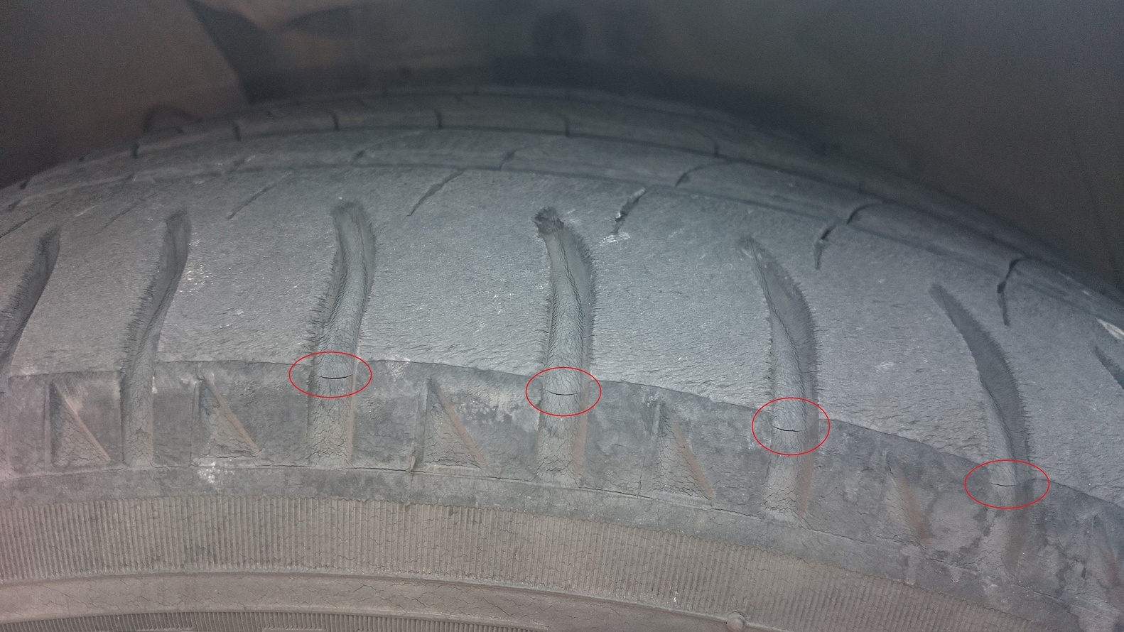

אותי היו מטרידים קצת הסדקים שסימנתי:
[ATTACH=CONFIG]495204[/ATTACH]
התמונה שצירפת עם הסדקים היא של אחד הצמיגים הקדמיים.
אני בודק לחץ אויר אחת לחודש, מנפח לפי הספר.
מההתרשמות שלכם אפשר להמשיך לנסוע עם הצמיגים במצב שלהם, או שצריך להחליף?
להחליף חלק? כולם? מה החברה המומלצת?
