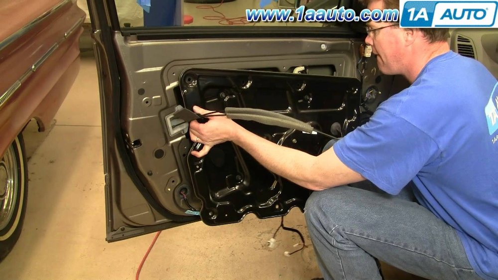

האם לפתוח את כל הדלת כולל החלק הפנימיmaxresdefault.jpg או רק את החלק החיצוני images.jpg(שעליו הריפוד וכפתור הפתיחה)?
