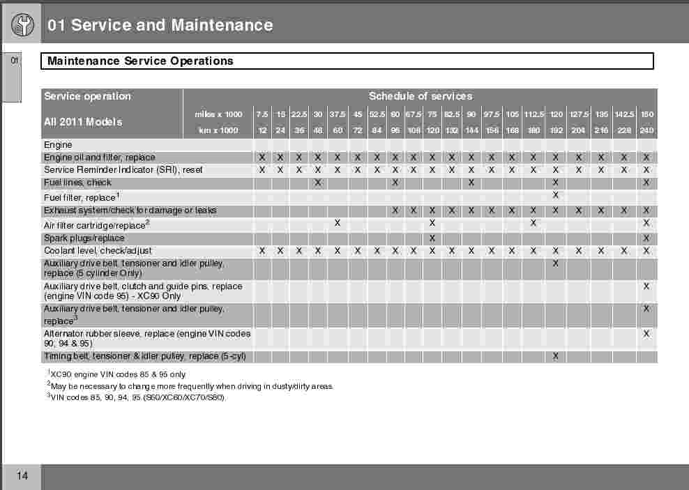

מה שאתה כותב פשוט לא נכון - הנה צילום מספר הנהג של S60 שנת 2011 שמראה שהטיפולים מעבר לים נעשים כל 12000 ק"מ והחלפת של שמן ופילטר גיר מתבצעת כל 84000 ק"מ במקומות בהן התנאים קשים (ישראל נחשבת ל"תנאים קשים")
[ATTACH=CONFIG]487380[/ATTACH]
את הנתונים שלי אני לוקח מוולוו וידה לא מאיזה חוברת שמצאתי באינטרנט.
טבלת טיפולים s60.doc
הנתונים של מגיעים הרשמי של וולוו.
http://esd.volvocars.com/local/us/2011-volvo-warranty-manual.pdf
לא עושה רושם שאתה חדש בתחום הרכב לא לוקחים נתונים מאתר של היבואן בצפון אמריקה
ולא בשום מקום אחר מי שקובע הוא יצרן הרכב , כל יבואן יש לו את האינטרסים שלו .
