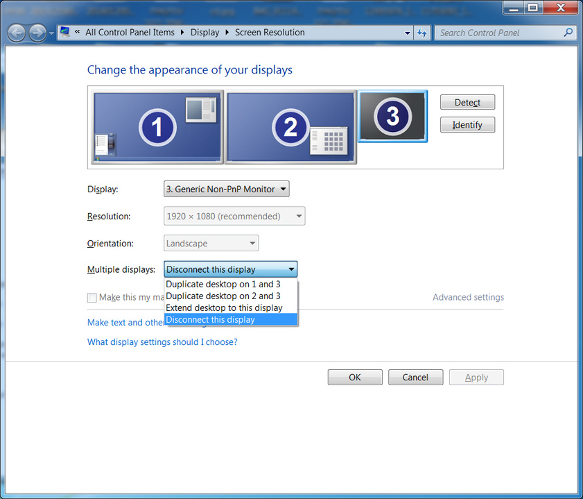

כשאני מבטל את מסך 2 ומשאיר את השלישי - הכל טוב
אבל כשאני בוחר EXTEND THIS DISPLAY על מסך 3, הוא פשוט מנתק לי את 2
למה ?
כולם מחוברים לאותו כרטיס מסך,
אחד מחובר ב HD
השני ב DVI
שלישי ב VGA
מה מפריע לו ?
יכול להיות שהכרטיס מסך לא תומך בExtended desktop לשלושה מסכים.
אני לא יודע איזה כרטיס זה - אבל לא מעט תומכים ב2 מסכים בלבד לExtension.
ליביו
Geforce 430
בדקתי את הנושא ואתה צודק.
אתה מכיר כרטיס בסיסי שכן נותן את האפשרות ?
לא נראה לי שכרטיסים בסיסיים תומכים בזה.
הכרטיסים של AMD תומכים אבל בגירסאות עם מתאמים מיוחדים לזכרוני ( Eyefinity )
ושל NVIDIA אני יודע שבדור הנוכחי החל מGTX 950 הם תומכים ב4 מסכים.
דווקא מצאתי GIGABYTE GT 740 שתומך ב 4 ועולה ממש זול
יש מצב שפספסתי משהו ?
בשביל 4 מסכים תצתרך את הדור הנוכחי (9xx) של NVIDIA.
מתן - איך Splitter יעזור? הבעיה היא לא טכנית של כמות הכניסות , הבעיה היא טכנית של מה הכרטיס מסך מסוגל (בצ׳יפסט) לנהל מבחינת מסכים במצב Desktop extension (ולא Mirroring).

צודק. חשבתי שהוא מעוניין לשכפל את התצוגה.
אם מעוניין להרחיב אותה אז באמת הפתרון היחיד הוא החלפת כרטיס המסך.
