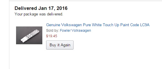

לפי מה שאני זוכר הצבע בלנצ'יה הוא לא לבן רגיל, אלא סוג של פנינה שמאוד קשה להתאים.
קנה מקל צבע לפי המספר שלו.
אחרי שהשאירו לי מכה מעל הגלגל מאחור קניתי (אחד צבע, והשני לכה)
