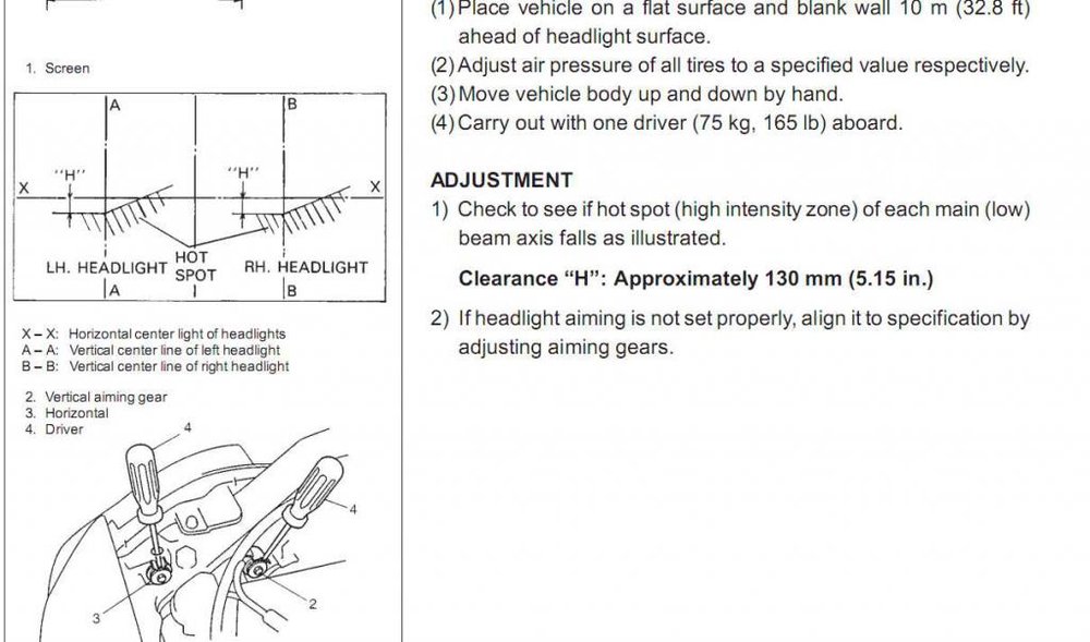

בימים החשוכים האחרונים שמתי לב שפנס ימין מאיר בגובה נורמלי ונכון אבל פנס שמאלי ממש מאיר את הכביש וכמעט שלא מכוון קדימה .
רציתי לשאול אם מישהו יודע איך אני מכוון את הפנס השמאלי ? אני חייב להרים אותו קצת ...

יש 2 גלגלים עם שיניים בכל פנס. נראים קצת כמו גלגלי שיניים. אחד שולט על כיוון מעלה מטה ואחד שולט על ימין שמאל.
אני אנסה לצלם תמונה מאוחר יותר.
בבאלנו החל ממודל 98' ואילך יש כיוון אורות ע"י מנוע(נוסף לשינן).
יש לוודא כי גלגלת כיוון הוארות אשר נמצאת מצד שמ' על הדש נמצאת על אפס(0).
פעולה שנייה - בחלקו התחתון פנימי של פנס החזית נמצא מנוע הכיוון, לעתים הוא נתפס. טפיחה שתיים עם המברג והוא משתחרר.
אם כלו כל הקיצין ואין שינוי בגובה האלומה, אזי הגלגלת במנוע זה הוא המגביה/מוריד את האלומה ואילו הגלגלת אשר נמצאת במרום הפנס מצודדת אותו ימין שמ'.
למודלים מתחת ל-98', במקום מנוע הכיוון, דרך אחד החורים שעל פח מחבר הכנפיים(פח חזית עליון) לעתים על השמ' יש מדבקה, ישנו בורד ארוך אשר הנו מכוון גובה האלומה.
