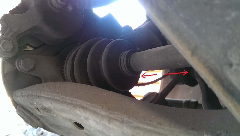

לאחרונה שמתי לב ל"דפיקות" שנשמעות ומורגשות בהגה בזמן הנסיעה, בעיקר בסיבובים.
האוטו הוא יונדאי אקסנט 2003 אוטומט.
הרמתי את האוטו ושמתי לב לחופש בגלגל קדמי ימני, בשמאלי לא הרגשתי חופש.
הורדתי את הגלגל, וראיתי שיש חופש גם בנאבה.
שמתי לב גם שהציריה זזה ימינה - שמאלה (חופש), האם כך אמור להיות?
גם בציריה השמאלית שמתי לב שיש חופש מסוים (גם זזה ימינה - שמאלה), אך לא הרגשתי שם חופש בגלגל.
האם הציריה תקינה?
מה אמור להיות התיקון במקרה זה, ומה העלות המשוערת?
תודה

אני רק מרגיש שהנאבה ומה שעליה משוחררים, כשהאוטו מורם ובהפעלת כוח עליה לצדדים.
לא רואה חופש באיזשהם חלקי מתלה מעבר למה שאמרתי על הציריה.

אל תנסה לבדוק חופשים שהרכב מורם כולו מקדימה כי אז אין היתנגדות של הכביש והחופש שאתה מרגיש זה גם ההגה שמסתובב מעט לצדדים. תן למישהו שייתפוס את ההגה ואז תבדוק או שפשוט תבדוק צד אחד מורם שהצד השני על הרצפה.
בדקתי חופש רק כשצד אחד מורם ולא כל הפרונט של האוטו.
בוודאות יש חופש בגלגל הימני, בעיקר למעלה-למטה אבל גם ימינה-שמאלה.

הייתי היום במוסך שפיק רפול (מצאתי המלצה בפורום). ראו את החופש בגלגל והחליפו מיסב. עלה 350 ש"ח (לקחתי מיסב יפני).
בדרך הביתה שמתי לב לרעשים ודפיקות בעת פניה שמאלה, בעיקר בלחיצה על הגז. חזרתי למוסך, עשינו נסיעת מבחן, ונאמר לי שיש להחליף פעמון ציריה. הנה הלכו עוד 354 ש"ח.
