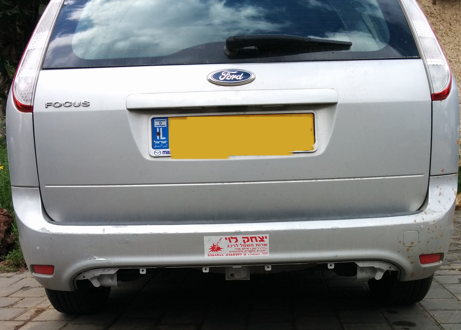

בעקבות תקרית מצערת שבה נסעתי רוורס ודרסתי דלי, נפל לי מגן פלסטיק מהקצה התחתון של הפגוש האחורי של הפוקוס סטיישן (תמונה מצורפת).
אין לי מושג מה החשיבות של הפלסטיק הזה ואם כדאי לי להתקין חדש במקומו או להשאיר את האוטו ככה. אשמח לשמוע את דעותיכם. תודה.
א. זה נראה מכוער
ב. התושבות של הקליפסים נראות שלמות, החלק נשבר? אי אפשר להחזיר אותו למקום?

א. מסכים שזה נראה מכוער, אבל אני מסוגל לחיות עם זה :)
ב. החלק אבד. התקרית קרתה לפני שבועיים, החזרתי את החלק למקום, נסעתי שבועיים והכל היה בסדר והיום פתאום ראיתי שהוא חסר. לא הצלחתי למצוא אותו ליד הבית.
אני מאוד סקרן לדעת למה החלק הזה קיים בכלל. בחלק מהמכוניות אין כזה חלק בכלל, בחלק יש, ואלה מכוניות סטיישן או האצ'בק - נדמה לי שעוד לא ראיתי כזה על מכונית סדאן.
ברור שאפשר ליסוע בלעדיו וסביר מאוד שזה רק משהו קוסמטי, להגן על הפגוש עצמו ממדרכות. זה עניין שלך אם ליסוע ככה או לא.
ואלא אם אתה בעל החשמלייה הזו - המדבקה על הפגוש מכוערת.

תתפלא, אבל דווקא במרבית הפעמים יש לחלקי הפלסטיק האלה משמעות הרבה מעבר לפן הקוסמטי. במקרה הספציפי הזה החלק שחסר נראה כמו הדיפיוזר האחורי שיש לו חשיבות לאירודינמיות של הרכב, רעש וצריכת הדלק.
איתמר
למען האמת אני לא לגמרי מתפלא. מבחינת המיקום והצורה זה באמת נראה לי כמו דיפיוזר, אבל מכיוון שאני מכיר דיפיוזרים מפורמולה 1 וכאן מדובר בפוקוס סטיישן עגלה הייתי בטוח שלחלק הזה יש תפקיד אחר.
הפוקוס מבלה את רוב זמנה בעיר אז נראה לי שבינתיים נסתדר בלי הדיפיוזר ולא אתחיל לחפש בפירוקיות. בשבוע הבא יש לנו נסיעה ארוכה צפונה, אז אנסה לשים לב לצריכת הדלק ולהבחין מעבר לצעקות של הילדים אם יש יותר רעש רוח. מקווה לא לגלות שאיבוד הדיפיוזר גורם לנטייה להיגוי יתר חריף מעל 110 קמ"ש :|
