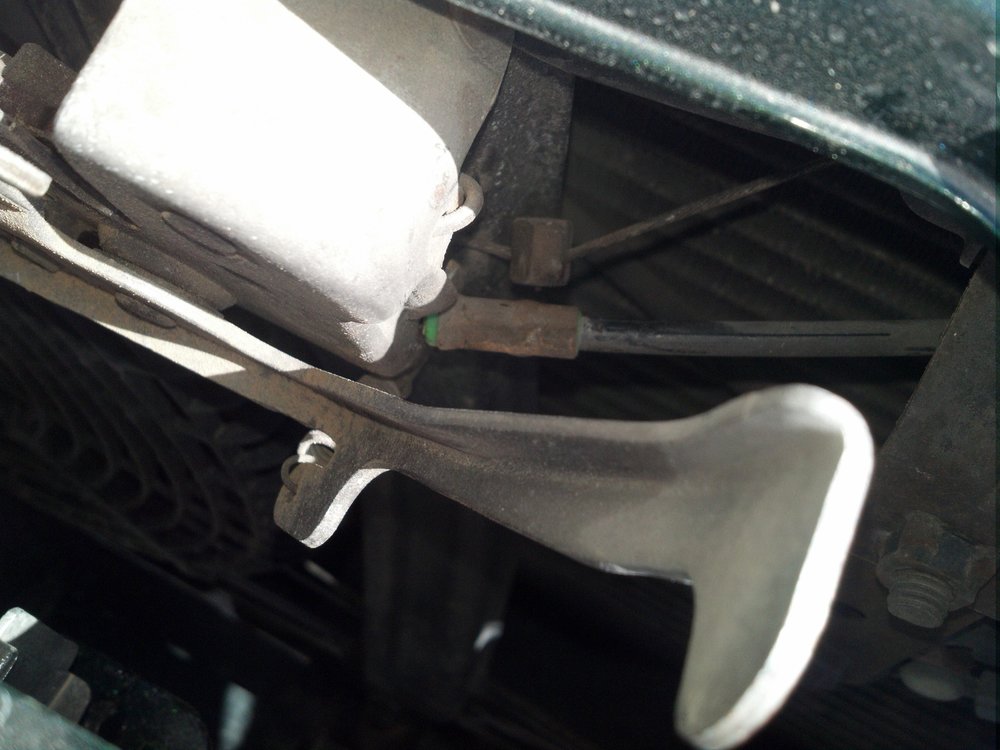

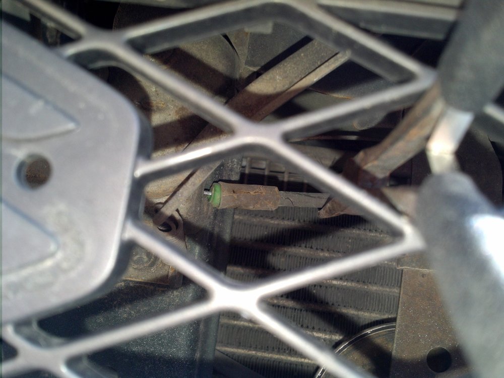

הכבל נמצא במרחק מהגריל שמאפשר להכניס פלאייר ארוך, ראיתי שהוא יצא מהמסילה שלו, הכנסתי אותו עם הפלאייר, מה שמוזר שהוא נכנס בלי לחץ כמעט די חופשי וגם יכול לצאת מהמסילה שלו בקלות יחסית.
איך אני גורם לו להשאר ולא לצאת באקראי מהמסילה ?
איך אני מגדיל קצת את הלחץ שהכבל יוצר בפתיחה ? (מכסה המנוע נפתח במשיכה קלילה של הידית)
הנה תמונה של לפני :
ותמונה שאחרי
אני חושב שזהיתי שם מנגנון נוסף של התקן מונע פתיחת מכסה מנוע שהיו פעם מתקינים בארץ.
אם זה נכון אז תעיף את זה משם קודם כל!!!
אם זה היה קורה אצלי הייתי פשוט מסב הכל ועושה פתיחה חשמלית.
אם אתה רוצה אני אשלח לך קישור לפתיחה חשמלית שעשיתי לבאגז׳ והיא פועלת שנתיים ללא תקלות.
(מכסה מנוע הוא על אותו עיקרון, אם לא יותר קל)
תודה, העפתי את זה, אני שונא להשאיר דברים לא שימושיים. מה גם שכבל הפלדה היה חתוך (מעניין מי חתך את זה ? חחח בטח באחד המוסכים בעבר ). את כבל החשמל חתכתי אני, הוא הגיע לאיזור הממסרים ולא היה לי זמן לעקוב מאיפה בדיוק ולעקור אותו מהשורש.
נשארה לי עדיין השאלה - איך מגדילים את הלחץ על כבל הפלדה הזה לפתיחה של מכסה המנוע ? כרגע הוא די חופשי ויכול שוב לצאת מהמקום ?
