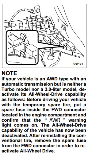

אייל, תוכל לפרט בבקשה עבור פותה"ש על ביטול מערכת ה-AWD בעת שימוש בגלגל חליפי קטן?
האם ההליך שתיארתי בהודעה #13 מתאים לו?
זה בדיוק מה שרשום בספר הרכב אצלי (B4), להכניס את הפיוז כך שהרכב יעבור להנעה קדמית בלבד (אמורים לראות את נורת AWD דולקת בלוח השעונים). כי מערכת הAWD בונה על זה שכל הגלגלים באותו רוחב/קוטר ובעלי אחיזה זהה וכנראה שהגלגל המצחיק הקטן מפריע לחישוב חלוקת הכוח בין הגלגלים.
יש גם טיפולים מסוימים לרכב שבזמן הטיפול יש הוראות יצרן להכניס את הפיוז.
בפועל- לא בטוח אם מישהו עשה את זה פעם, אני בטוח שברוב המקרים פשוט נוסעים רגיל (4X4) עד הפנצ'ריה ומחליפים שם לגלגל הרגיל.
* אחרי קריאה בפורומים בחו"ל, ראיתי כמה אנשים שהכניסו את הפיוז כדי לקבל הנעה קדמית בלבד, בשאיפה לצריכת דלק טובה יותר אך זה התברר כלא יעיל כיוון שגם במצב הנעה קדמית בלבד הגיר עדיין שולח כוח לכל המכלולים חוץ מהקטע שמסובב את הגלגלים האחוריים,
לא יודע עד כמה זה נכון- כי הרי איך ניתן לשלוח כוח מהגיר לדיפרנציאל האחורי בלי שהציריות האחוריות יסתובבו? הרי זה מחומר תמיד ולא נראה שניתן לניתוק (בחלק האחורי).
