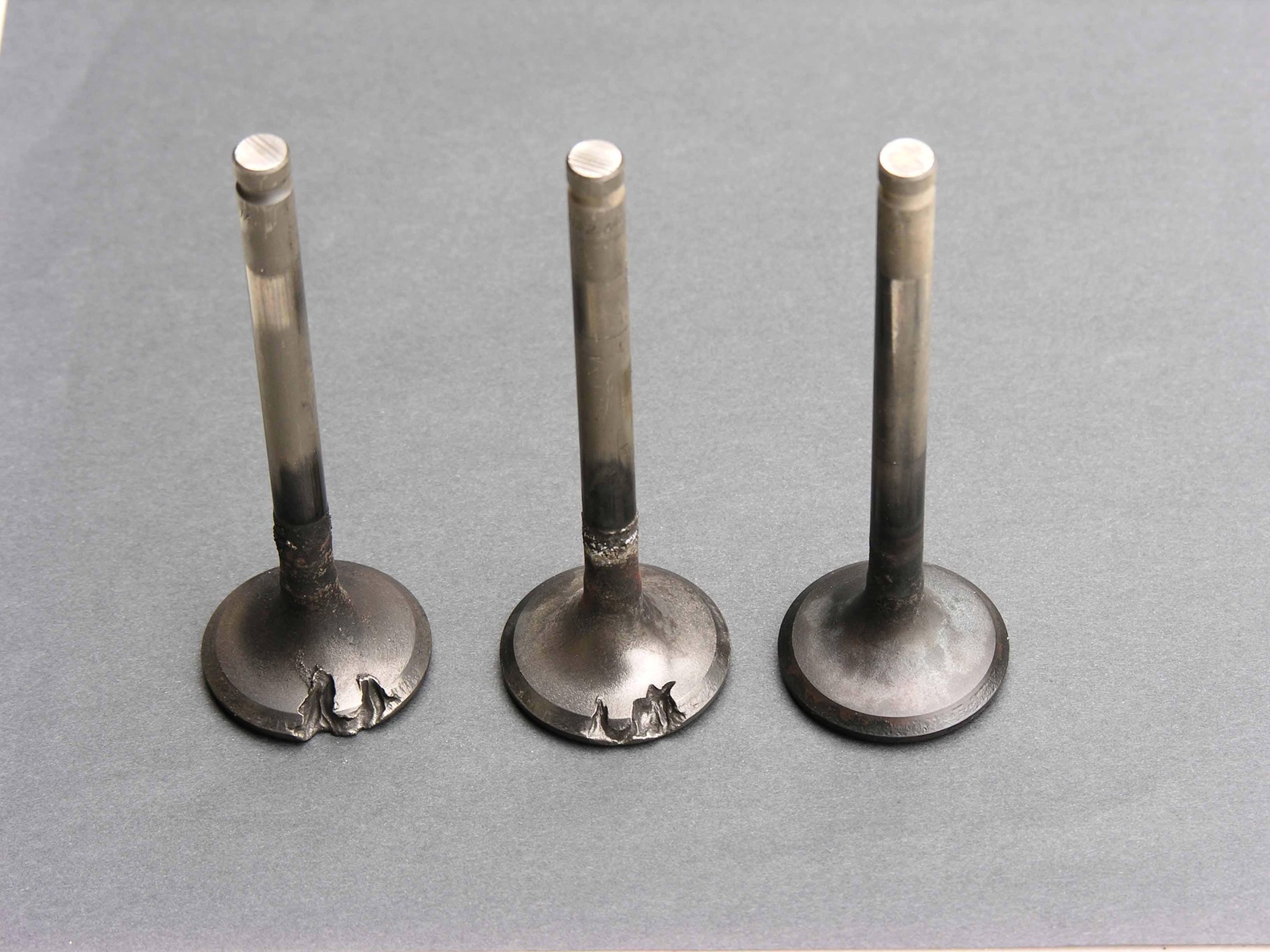

מרווח שסתומים לא תקין או תערובת ענייה לרוב למשל בגלל סעפת יניקה שמושכת אויר מעל צילינדר מסויים שסתום הפליטה עלול להשרפ.
כמה נראה שסתום שרוף
שסומים קצת פתוחים בגלל חוסר מרווח ואז אין קירור תקין לשסתום וגם משיכות אויר בסעפת הפליטה עלולות לגרום לכך.
