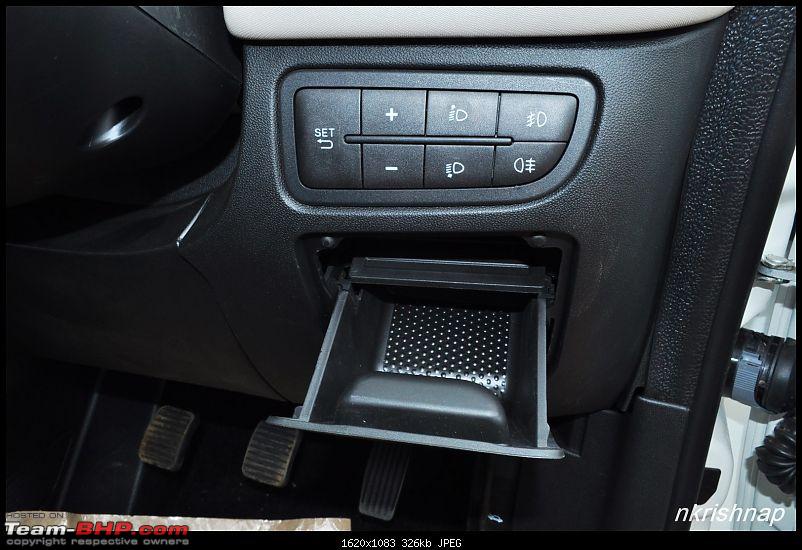

המקשים שיש לי הם כמו שמופיעה למטה, זה המקש השמאלי התחתו נכון?
תודה!
שלילי.
מדובר בכפתור הלא פעיל/לא קיים משמאל למעלה.
ראה בתמונה המצורפת, מצד ימין.
וככלל, סימול עם קווים ישרים מתייחס לאור ערפל אחורי, וקווים מוטים כלפי מטה לאור ערפל קדמי.
אם אני לא טועה, קיימת חובה חוקית להפעלה נפרדת של השניים.
החבר התקין כפתור אוניברסלי (מתג ON/OFF).
