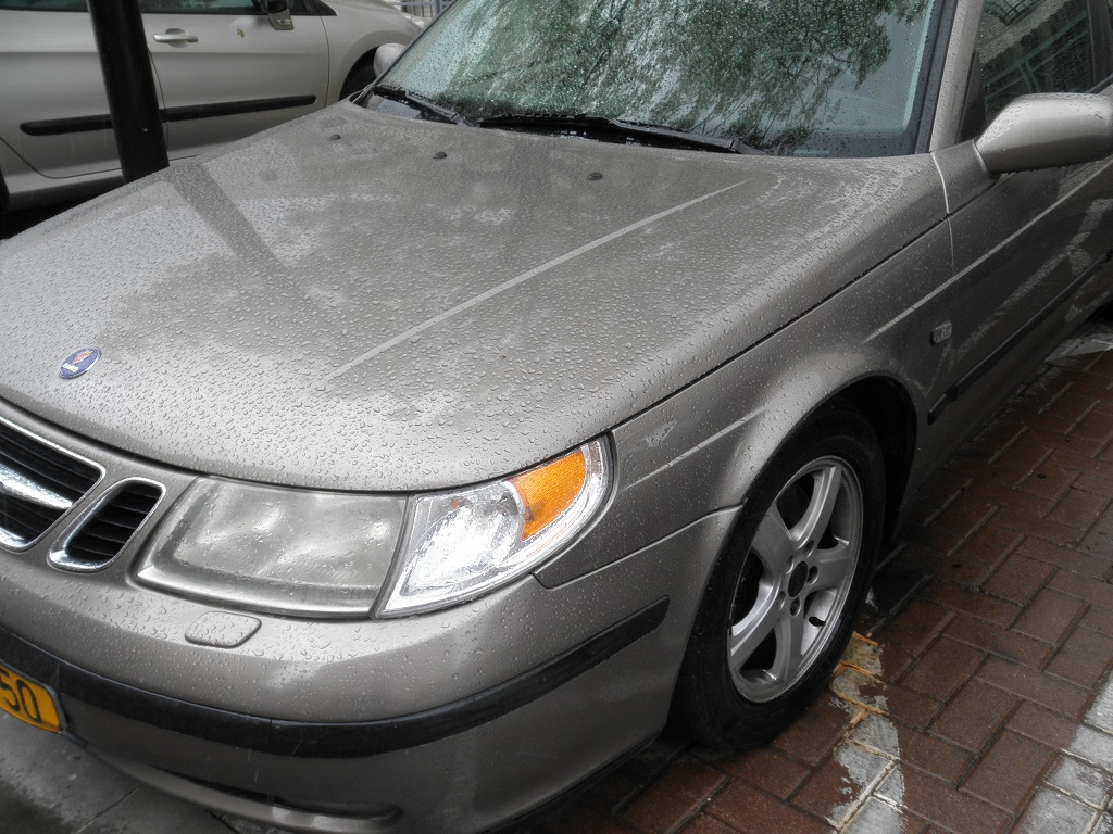

ברשותי רכב סאאב עם מנוע טורבו ואני מכיר היטב מנועי סאאב שונים.
אפשר לגלות מספר תובנות על ההבדלים המדוברים בין מנוע אטמוספירי למנוע טורבו דרך בחינת מנועים בחברת סאאב ז"ל.
סאאב הייתה חברה ששילבה מנועי טורבו ברכביה הרגילים מאז 1977 (דגם 99 טורבו 2 ליטר 145 כ"ס) . מאז לסאאב היו לאורך שנים מנועי 4 בוכנות בנפחים 2000-2300 סמ"ק בגרסאות אטמוספריות וגם מוגדשות.
הגרסאות המוגדשות היו כמובן בעלות הספק ומומנט גבוהים בהרבה מהמקבילה האטמוספרית.
לדוגמא ,בדגם ה - 9000 היה מנוע 2.3 רגיל עם הספק של 150 כ"ס ובגרסת הטורבו גרסאות בהספקים בטווח 175/200/225 כ"ס (כתלות בניהול מנוע ולחץ גדישה שונה) ומומנט עדיף בהרבה. כמובן הביצועים בגרסאות הטורבו עדיפים בהרבה. צריכת הדלק הרשמית עדיפה גם כן בגרסאות הטורבו. דגמים אלו היו בעלי השהיית טורבו מסוימת. ככל שעברו השנים והקידמה השהיית הטורבו הצטמצמה. (אך לא נעלמה לחלוטין).
רכבי הטורבו האיצו טוב יותר כמובן , אולם יתרונם המרכזי היה לאו דווקא ב 0-100 אלא בהאצות ביניים מצויינות (80-120 למשל) דבר שנתן בטיחות אקטיבית מצויינת, למשל ביכולת עקיפה יעילה.
מנועי הטורבו היו לא פחות אמינים ושורדים ממקביליהם האטמוספירים , בהנתן אחזקה נכונה (הקפדה על שמן מתאים ומרווחי החלפה קצרים יותר) ושימוש מושכל של הבעלים. עדיין רכיב הטורבו משיב נשמתו לבורא לפני המנוע (בד"כ בסביבות 120-200K ק"מ, בעוד שהמנועים שורדים פי שניים לערך).
לסאאב דגם 9-5 , שהחליף את ה - 9000 , היו רק מנועי טורבו. משנת 1997 עת הושקה הוצגו מנועי 4 בוכנות בנפחים 2000 ו - 2300 עם טורבו (פיתוח של מנועי ה - 9000 הקודמת).

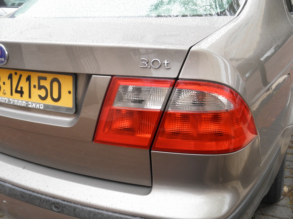

בנוסף בשנים 1999-2003 יצרו בסאאב דגם בכיר שמיועד בעיקר לשוק האמריקאי עם מנוע 3000 סמ"ק בתצורת V-6 עם הגדשת טורבו.
ברשותי סאאב 2002 עם מנוע כזה . מדובר ברכב טורבו בסגנון שונה , וזהו דגם נדיר בארץ.
מה חריג בתפיסת התכנון שלו ?
יצרן הרכב סאאב נקט בגישה שונה לגמרי מהמקובל בתכנון מנוע טורבו ותכונותיו. פירוט קצר על תכונותיו למול רכבים מקבילים ישפוך אור נוסף על מאפייני מנוע בנזין מוגדש למול מקבילה אטמוספירית.

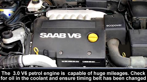

סאאב לקחו מנוע גרמני V6 של אופל אומגה בנפח 3000 סמ"ק. זה היה מנוע אטמוספירי בעל 211 כ"ס ב - 6,200 סל"ד ומומנט של 27 קג"מ ב - 3,600 סל"ד. סאאב הוסיפו למנוע מגדש טורבו בלחץ נמוך (0.25 באר) שהייחוד בו שהונע באופן א-סימטרי מגזי הפליטה של בלוק אחד בלבד (3 בוכנות) . הגדישה כמובן מתבצעת לכל שש הבוכנות.
למול המקבילה האטמוספירית של אופל ההספק דווקא הורד ל - 200 כ"ס אבל המומנט שופר משמעותית ל 31.6 קג"מ אחידים בטווח סל"ד 2,500-4,000.
בפועל התקבל מנוע שנהנה מיתרונות תצורת V-6 (חלקות ועידון) עם יתרונות טורבו - הספק ומומנט זמינים מסל"ד נמוך. המנוע מאוד עמיד וחלק. מ 1,200 סל"ד מתחילה גדישה הדרגתית המאפשרת יתרון ניכר של תגובת טורבו ללא השהייה. תאוצות הביניים מיידיות ומעולות , לא משנה באיזה הילוך וסל"ד מתחילים להאיץ. כבר בסל"ד נמוך של כ - 2,000 סל"ד יש הרבה מאוד מומנט ויכולת תאוצה חזקה מאוד ומיידית. המנוע בשרני וחזק אבל גם מעודן וחלק מאוד.
למול האופל שמשקלה דומה הסאאב הזו מאיצה בסדרי גודל טוב יותר, ובעיקר תאוצות ביניים והחל מסל"ד נמוך.
הרכב מגיע רק בתצורת גיר אוטומטית במנוע ה V-6 המוגדש.
לפני שרכשתי את הרכב התעניינתי באלפא רומיאו 166 מנוע V-6 אטמוספירי 226 כ"ס (חזקה יותר לכאורה) . ההבדל ששיא הסל"ד מגיע ב - 6,300 סל"ד והמומנט די צנום 26.5 קג"מ ב - 5,000 סל"ד גבוהים. (לעומת כאמור - 31.6 / 2,500).
בנהיגה בסל"ד נמוך עד בינוני האלפא האוטומטית האטמוספירית הייתה רדומה ואנמית בהשוואה לסאאב האמורה.
החסרון המרכזי (ואולי היחיד) בסאאב כזו עם מנוע גדול ומוגדש - הרכב שותה הרבה דלק . אפשר בנהיגה נמרצת לקבל 1:5 בעיר ו 1:8 בבינעירוני , אם כי בשיוט 100 קמ"ש הצריכה 13 ק"מ לליטר.(1,700 סל"ד).P3140607x.jpgB308eng.jpgP3140570X.jpgP3140576X.jpgP3140591x.jpg
