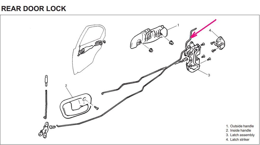

אני צריך להחליף ידית חיצונית של הדלת אחורית שמאלית (מאחורי הנהג). קניתי את הידית.
הקליפס כנראה נשבר , הבנתי שזו מחלה בסוזוקי , כך שאי אפשר לפתוח מבחוץ. הידית "רכה" מדיי (לא מרגיש התנגדות).
מבפנים גם אי אפשר לפתוח מפני שהזזתי את הכפתור בטיחות של הפתיחה מבפנים.
ככה שהדלת סגורה.
האם אפשר להוציא את הריפוד של הדלת בצורה כלשהיא? אני מאמין שאם אני אצליח להוציא את הריפוד אוכל לפתוח את הדלת.
תודה מראש,
תנסה לפרק את הידית הפנימית, ודרך החור שיפתח,לשלוח יד קטנה אך ארוכה, לאיזור המנעול (הצד בו הדלת נפתחת, אמצע המשקוף), כד למשוך כלפי מעלה את המוביל שסימנתי בחץ.
לא מצאתי שרטוט של דלת אחורית, זו קדמית של בלנו 99 (כי יש לה צילינדר למפתח), אבל זה אותו עקרון.
אם הידיים שלך עבות כמו שלי, תנסה לפרק בזהירות כמה קליפסים באזור המנעול ולמשש עם היד אחר אותו מוביל, לפי השרטוט

לפי מה שאני רואה בשרטוט אתה מדבר על המוט שעולה ויורד? לשחק איתו? אם כן אז הוא למעלה כבר , ז"א במצב פתוח.
או אולי אתה מדבר על מספר 8? או 7?
תודה רבה על העזרה.
למזלי הקליפסים בצד הדלת היו שבורים כך שהוצאת הברגים וקצת כח הוציאו את הריפוד הפנימי של הדלת ומשם הכל היסטוריה :-D.
כרגע הכל תקין.
