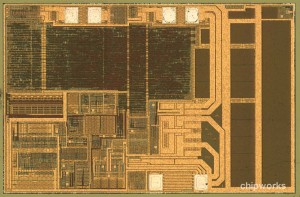

חשוב להבין שה "מטען" קיר הוא אינו המטען באמת, המעגל שטוען נמצא בתוך המכשיר עצמו, ה "מטען" סה"כ מעביר זרם.
לגבי טעינת האייפון בעזרת מטען האייפד, מה שככל הנראה קרה הוא, שהכבל שלך, כולל שבב של האייפד שאומר למערכת, שזהו הכבל של האייפד... זה ההסבר היחידי.
המטען עצמו, זהו סה"כ יחידה המעבירה זרם וזה הכל, אין בה שום דבר מעבר לכך. מה שכן, בכבלים עצמם, ישנו שבב של ממש ( בקצה ) בחדשים כמובן ( של האייפון 5 וכו' ) וזה למה בעקבות עדכוני גרסאות, הכבלים הסיניים לא מסוגלים לטעון את הסוללה וכו', מכיוון שהשבב שלהם, אינו המקורי. קטע חמוד להכריח לרכוש מוצרים מקוריים. ( יש לך הצדקה בחלק מהמקרים ) .
בכל מקרה, אני טוען את האייפון בעזרת מטען של אייפד 2.4 אמפר ובעזרת מטען מקורי של 1 אמפר ( הקוביה מחו"ל ) . הכל תקין. אבל זה אייפון 4S עם הכבלים המקוריים שבהם אין שבבים .
