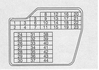

בדרך כלל מחברים פיוז שנמצא מאחורי מערכת השמע כלומר תצטרך לפרק את המערכת ולמצוא את הפיוז המחובר לפלוס של אספקת המתח. או לחילופין חיברו את אספקת המתח דרך הפיוז המקורי של ייצרן הרכב לכן בדוק את הפיוזים בפנל בצד ימין.
פיוזים שמספרם:
42
37
