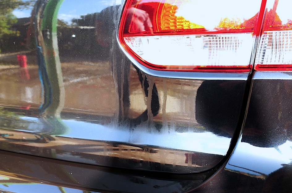

שקניתי את הגולף (לפני 3 חודשים) הרכב הגיע מהחברה לאחר "טיפול לציפוי טפלון" והגיע עם סימנים מאוד ברורים של הולוגרמות ועוד כל מיני נספחים כמו שניתן לראות בתמונות.

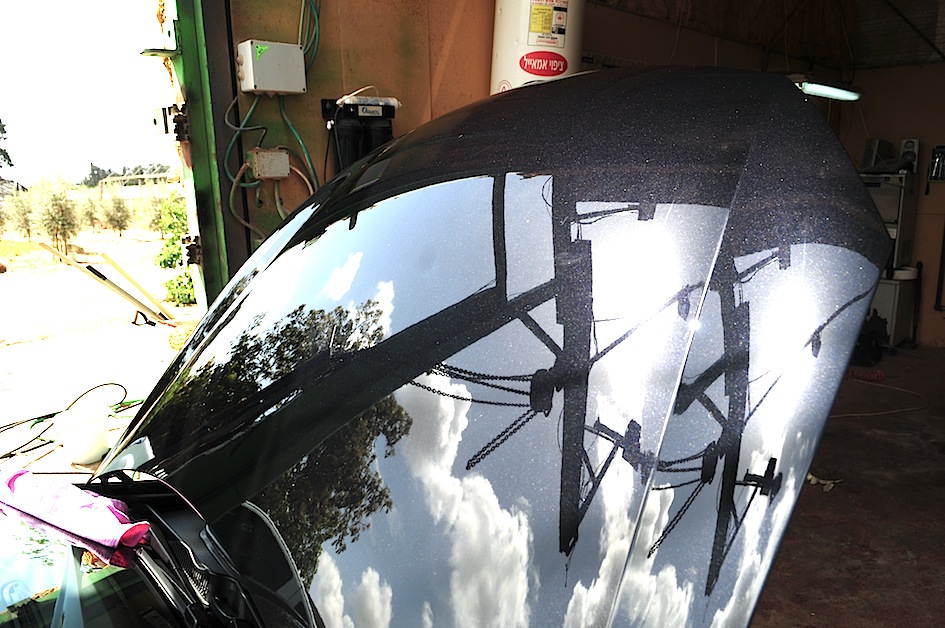

הגיע הפסח אז הגיע חופש, התפנה יום להחזיר את הצבע לאיך שהוא אמור היה להיות כאשר לקחתי את הרכב.
התהליך:
פלסטלינה לכל הרכב, לאחר מכן פוליש 205 של מגווירס (לא היה צריך פוליש גס מידי, גם הסוורלים היו עדינים) ולסיום אוטם nxt 2.0.
סך הכל, 5-6 שעות עבודה.
הערות/הארות, בשמחה.

האם ביצעת פוליש לכל הרכב? לא עדיף להמנע אלא רק אם חייבים?
שאלה נוספת - הצבע יצא מבריק בטירוף - האם זה בגלל שמדובר באוטם צבע ולא בוקס? לכן התוצאות מורגשות יותר? או שאין קשר בין הדברים?
עדיף להמנע אבל הסימנים של ההולגרמות שיגעו לי את העיניים ולא יכולתי לסבול את זה.
משום שהולוגרמות היו על כל הצבע אז כן, פוליש לכל הצבע.
כן, העבודה בוצעה עם da של מגווירס.
היה צריך לעבור על כל משטח כמה פעמים על מנת שיזיז ללכה, השתמשתי בפד צהוב.
אני משער שלכל ווקס/אוטם יש את הברק שלו.
