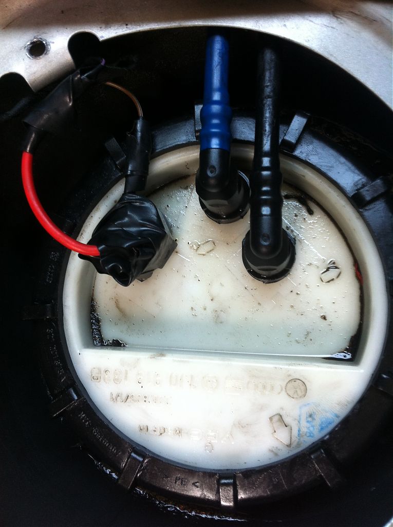

עדכון :
היום הרכב ביקר במוסך.
המכונאי הזיז את המצוף דלק קצת עם כיוון השעון, וממה שראיתי וזה מה שהיה ההשערה שלי הוא החליף בין הצינוריות שמתחברות למצוף.
בוצע ניקוז אוויר והנעה עם עתר, והמנוע הונע ונוסע טוב.
ההנעה קצת קשה, אבל ברגע שהוא הניע הוא נוסע כמו שצריך ואין בעיות.
מצורפת תמונה של הצינוריות על המצוף.
האם ההחלפה בין הצינוריות יכולה להשפיע? אחרי ההחלפה של הצינוריות המיכל היה בערך על רבע, ואחרי נסיעה של בערך 500-1000 מטר תידלקתי מלא, ואחרי עוד 100 ק"מ בערך עוד פעם מלא. הבעיה התחילה בערך פס מעל החצי.
ככה הצינוריות מחוברות עכשיו.

ככל הנראה מכאן הייתה הכניסה של האוויר.
אם אפשר חוות דעת של המקצוענים, עד שאני שבוע הבא כנראה יקפוץ למוסך רון לבדיקה כללית לרכב ליישור קו.
עוד בעיה שנוצרה היא שהמד דלק נתקע על קצת פחות מחצי (הכמות שהייתה בפתיחה של המצוף וניתוק המחבר)
יכול להיות שהמצוף נתקע הפלסטיק של המיכל איפשהו?
ואם אפשר הערכת מחיר למחבר חדש כמו בתמונה שעטוף באיזולירבנד.
