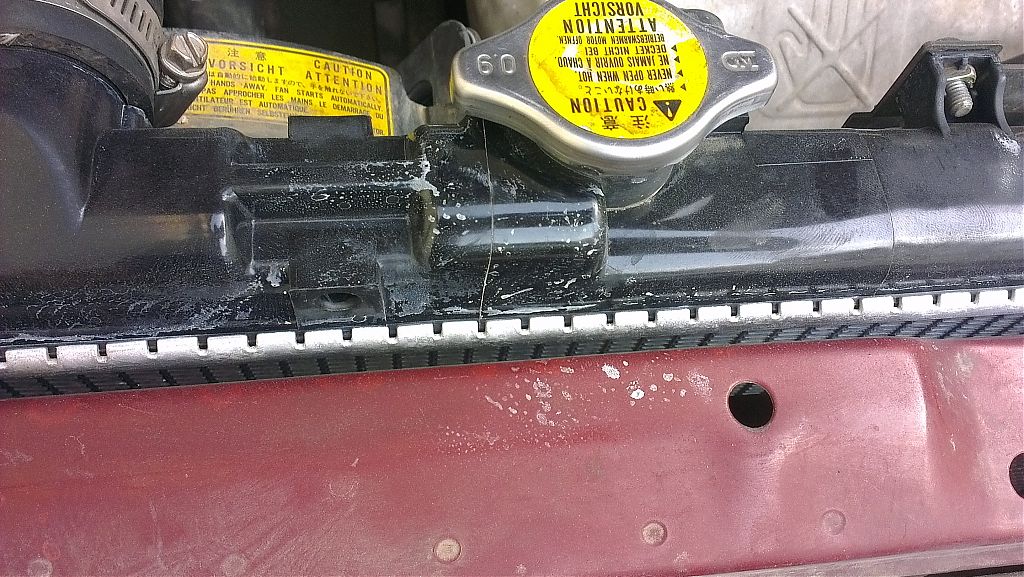

החלפתי רדיאטור לפני חודשיים לחדש מהשקית.
יש איבוד קטן של מים גם לאחר משאבת מים חדשה.
כמות של כ 200 CC לשבועיים.
יש סימנים מוזרים בצורת התזה ליד הפקק - בעבר נאמר לי שיתכן שבורח נוזל מהפקק, ברדיאטור הקודם זה לא קרה אבל נוצר בו חור (של DENSO).
בחדש זה כן קורה (לא יודע מה התוצרת על פי המוסכניק נקנה דרך חברת אמסטרדם יבואנים).
עשיתי כמה בדיקות בעצמי לאחר עזרה מהפורום ששאלתי בשרשור קודם על סימני איבוד מים דרך המנוע:
* אין סימני טחינה על הפקק מילוי שמן מנוע ולא על המדיד שמן.
* אין עשן לבן מהמנוע בשום התנעה.
* לא חסר שמן וכמות השמן לא השתנתה ב 2500 ק"מ האחרונים לאחר טיפול מקיף שכלל 10K.
* לא רואה נזילה מתחת למנוע (גם קשה למצוא אחת עם כל הגשמים שירדו ומפאת הזמן שאני עובד מ 7 בבוקר עד 8 בערב חשוך).
* מצאתי נזילה בפנים הרכב ליד הנהג אבל לא נראה כמו מי קירור גם הריח קצת מעופש של מים ייתכן ומדובר במרזב סתום כפי שהסבירו לי בעבר.
* הרדיאטור נקי מבפנים לגמרי, אין סימנים של חלודה (הוא חדש) או סימנים של שמן במים. ירוקים בצבע נקי.
תודה רבה
Opel Adam S 2017
יש מצב הרדיאטור חמום שלך נוזל ולכן הרכב מאבד מים
